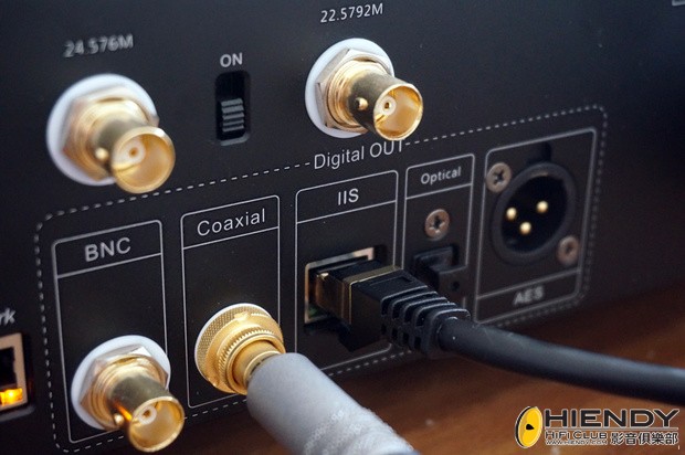

呢D二手餡做的RU鍾,不如唔用。因爲Phase Noise好差,Jitter大過 Soundaware入面個隻。小弟曾經解釋過呢個問題,可以睇下面條 link  喞30/F。
http://www.hiendy.com/hififorum/forum.php?mod=viewthread&tid=83974&extra=&page=2
Soundaware 用喞鐘係 master clock,mytek dac 用唧係 word clock,完全唔同。所以ching可以從 Soundaware 喞 I2S port,抽個word sync出離俾Mytek DAC,淘仔有專門線卖,直接插就得。

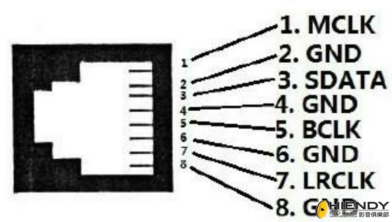

小弟斷估,淘仔線身唔會用 audio grade。可以揾返條audio grade的網線,好似 Furutech LAN10G,剪一邊頭,另邊用返隻靚D唧 BNC頭,好似 Oyaide SLSB。當然,網線同BNC頭都有更靚唧,小弟隨便举例姐。下面係 soundaware 廠方提供的 I2S 駁線圖,BCLK 就係 word clock。
至於 Phase Noise 靚的 oscillator,小弟用紧 Crystek CCHD 957,有22m同24m兩種。Crystek CCHD 經已係 femto second 級數,Phase Noise @1k Hz有成 -149dB。ching 可以揾下 Ben sir。Ben sir 用 Crystek CCHD femto clock 嚮 LKS 上面好熟啦。
soundaware 加锺其實可以加機入面,因爲PCB有插口擰上就得,無使飛離飛去,咁樣悭两條鐘線。闗鍵係可以用返原機入面的 power supply。external clock喞 power supply 對部機唧聲音影响好大,好多時聽 power supply 把聲多過個鍾把聲。

Ching, 係唔係呢條?
一面插 soundaware 的IS2, 另一面插 mytek 的clock in?
發表於 2015-5-23 06:54:04 | 顯示全部樓層
popo388 發表於 2015-5-23 00:35
Ching, 係唔係呢條?
冇錯,就係呢條

我原本用aes 去 mytek,
如果插左佢,即係由佢代代替 aes digital out 去 mytek?
還是它只可做到 word clock 的功能?
發表於 2015-5-23 09:18:45 | 顯示全部樓層
本帖最後由 JackieEason 於 2015-5-23 09:23 編輯
popo388 發表於 2015-5-23 08:43
我原本用aes 去 mytek,
還是它只可做到 word cl ...
i2s四對線,呢條線祗係用咗一條BCLK,所以祇係過 word clock 俾 mytek 做word sync,無傳data架。依然要 aes 傳 data。mytek 會拆返 aes 入面的 master clock 出離,不過會 re-clock,而 word sync就係隔一陣對齊返 streamer 同 dac 兩部機唧鐘。
