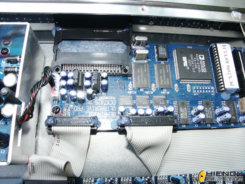

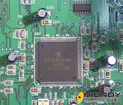

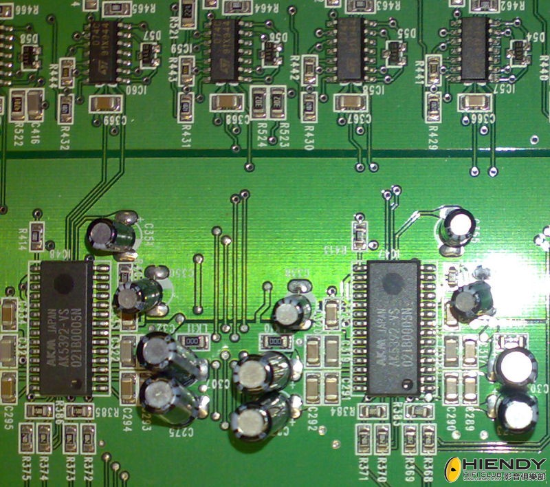

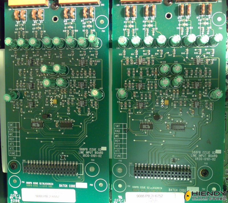

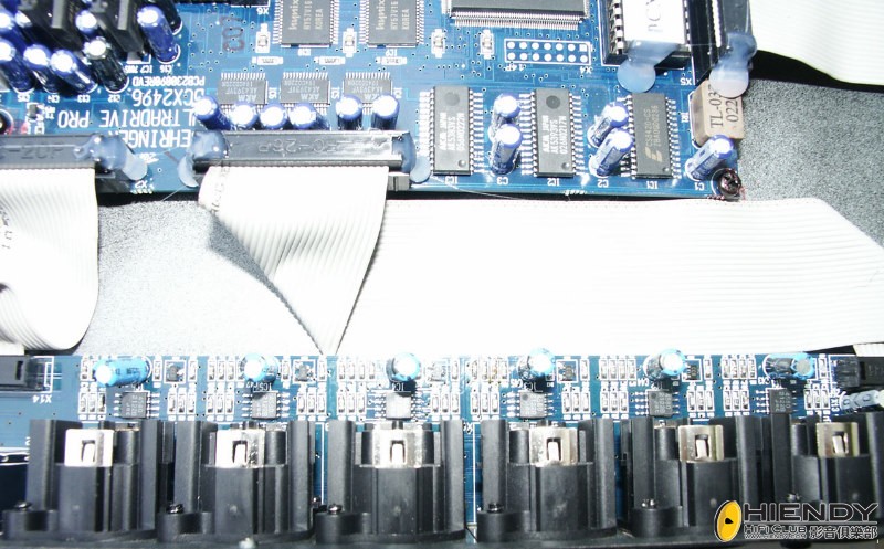

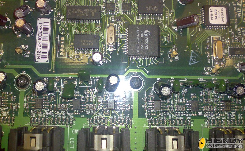

用料比較﹕
inside/compared BSS - 9088 / DBX - PA / & DCX2496
http://forum.speakerplans.com/in ... 496_topic25538.html

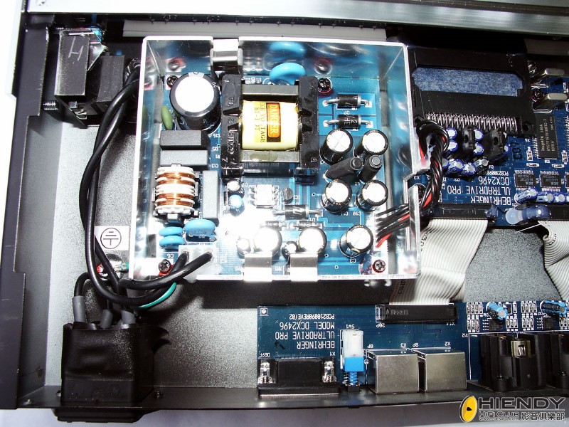

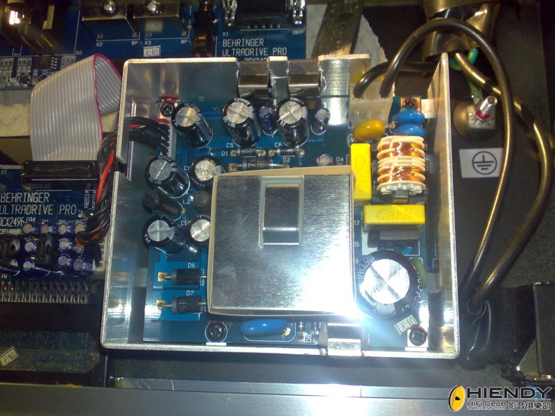

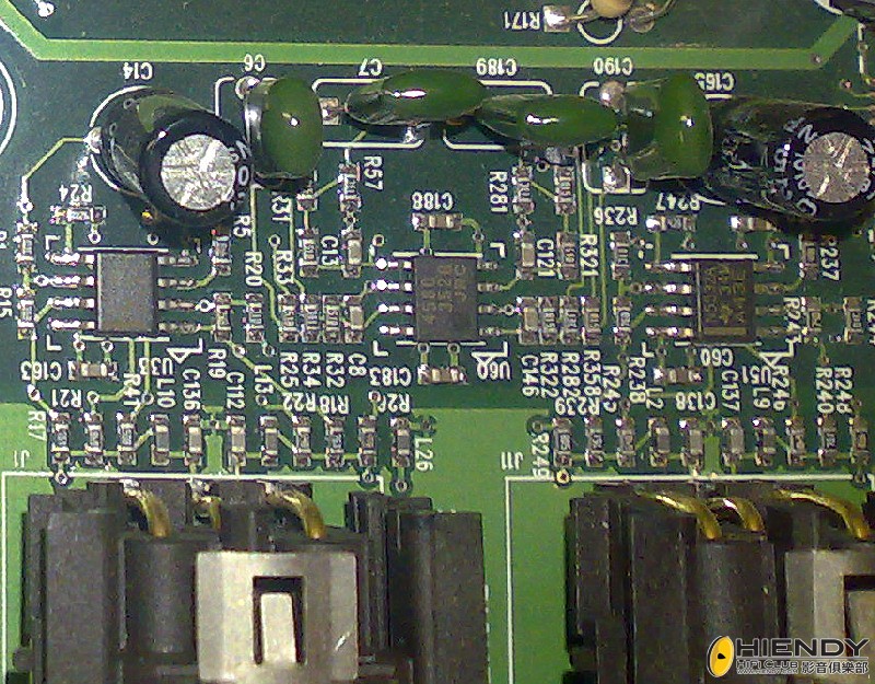

數據上DCX2496勝其他兩個﹐但聽感沒有其他兩個好﹐現新出的DCX2496對開關電源加上金屬屏蔽﹐但一個小電感CLC還是沒辦法過濾開關電源的脈沖干擾﹐同時模擬輸出的jrc4580也是影響音質的原因。

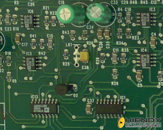

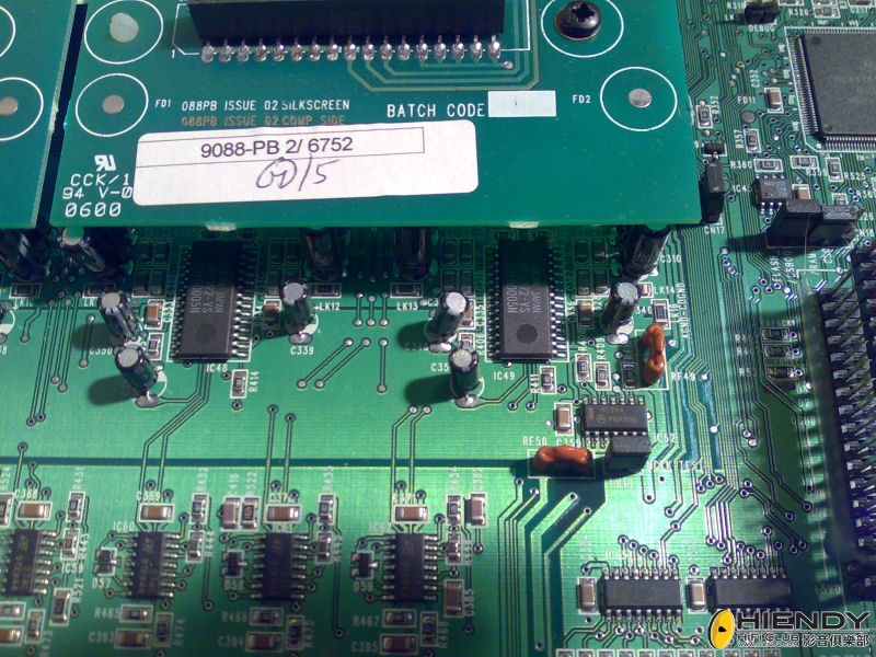

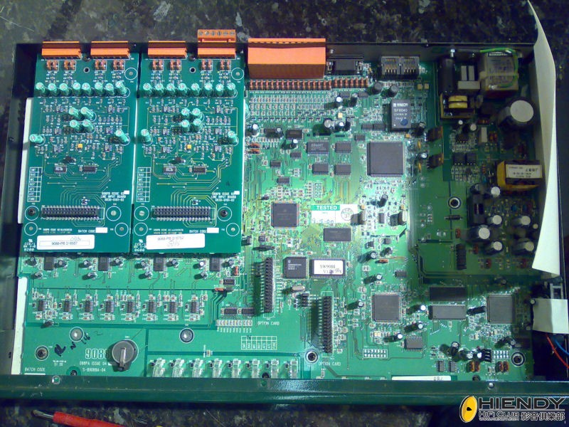

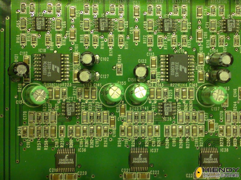

BSS 9088:
BSS - 9088 a.jpg BSS - 9088 b.jpg BSS - 9088 c.jpg BSS - 9088 d.jpg BSS - 9088 e.jpg BSS - 9088 f.jpg BSS - 9088 g.jpg BSS - 9088 h.jpg

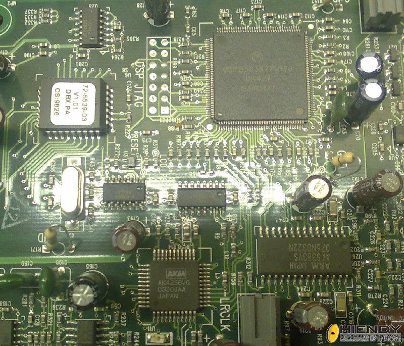

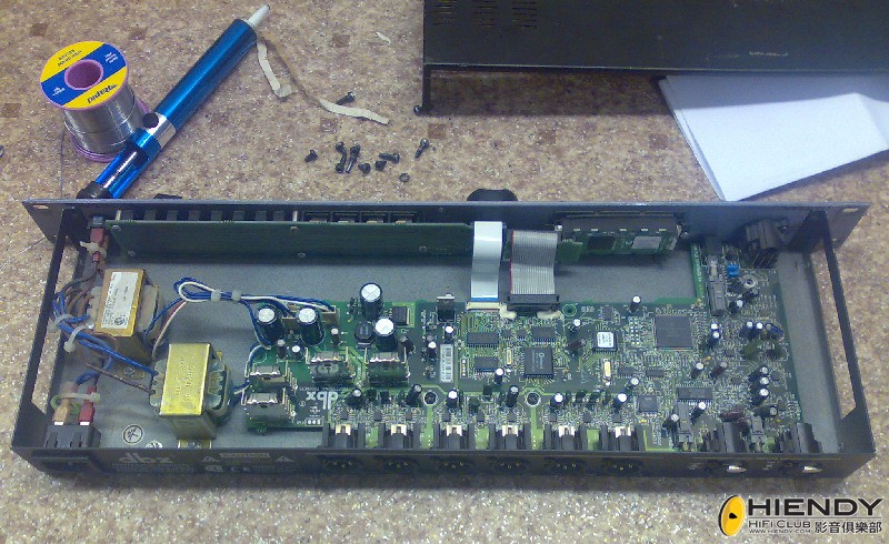

DBX DriveRack PA:
DBX - driverack pa a.jpg DBX - driverack pa b.jpg DBX - driverack pa c.jpg DBX - driverack pa d.jpg DBX - driverack pa e.jpg

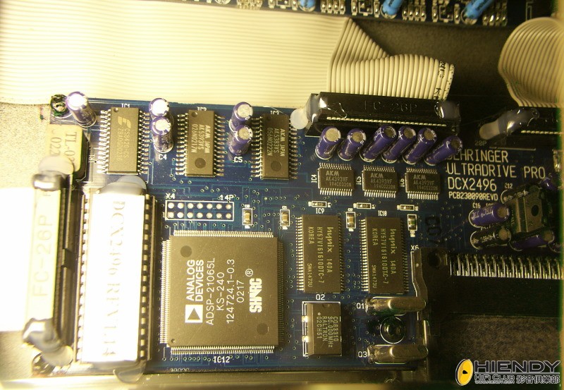

DCX2496:
新出的DCX2496對開關電源加上金屬屏蔽:
