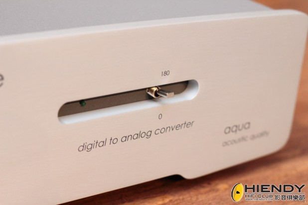

右邊有一個相位轉換的撥桿,aqua在相位轉換上是在數位階段做轉換,而非類比階段。實際撥動還滿爽的,aqua在自家的轉盤用上了超多撥桿,使用起來應該很過癮。
