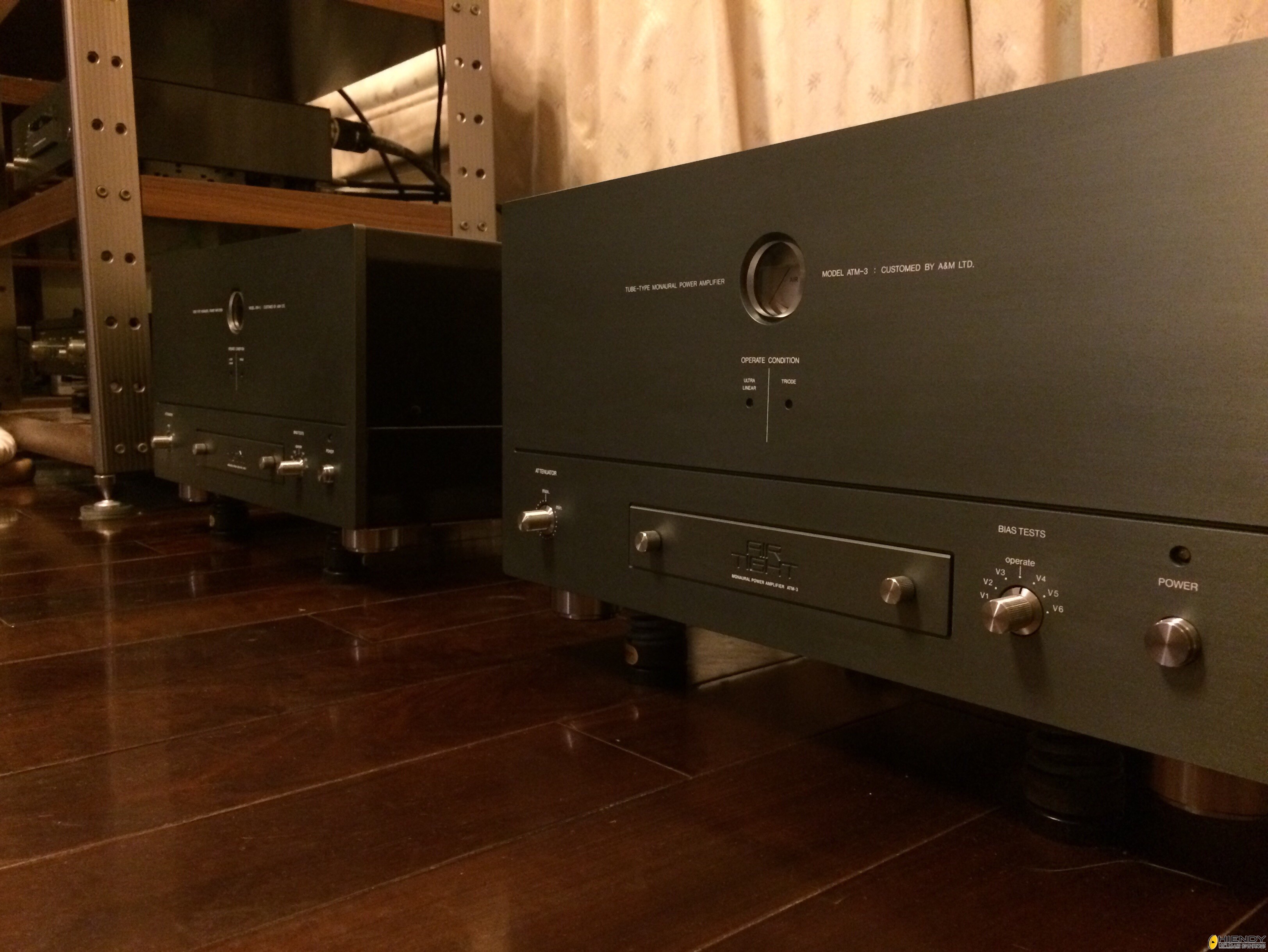

AirTight ATM-3
這也可以算是AirTight的入門後級吧, (以mono block計,) 所用的功率管是6支6CA7 (EL34, KT77), 可以選擇用三極或五極放大, 而輸出是55W (三極) 或 110W (五極)。調節三極或五極是需要打開上蓋的, 我借來測試的器材一向不會打開機蓋, 所以就按原本的三極放大設定, 聽講是比較靚聲的。

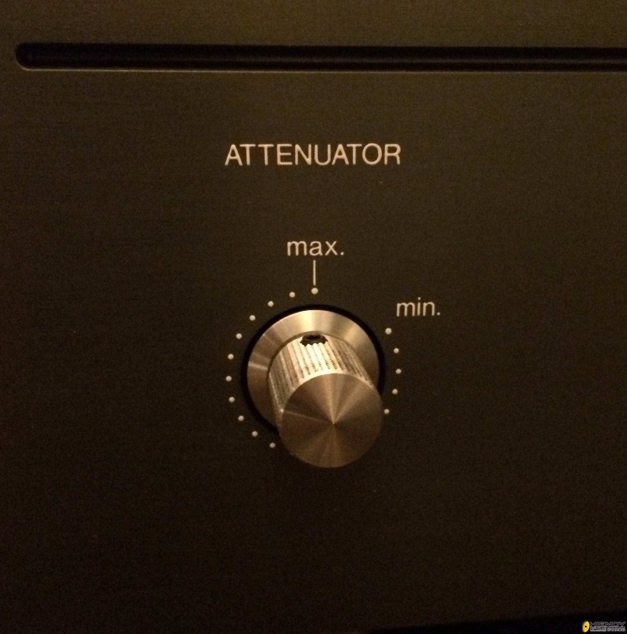

聲音的確是正常了, 不過, 白噪音(CC聲)似乎太明顯了吧!  於是問問朋友和高手們, 當然又是反問我一堆問題啦.  終於找到後級ATM-3上的這粒制...
可能是鎗王的屏風喇叭需要吧, 那ATTENUATOR被扭到Max. 於是, 我嘗試扭返細一點, 白噪音開始減少, 最後要扭細一半, 而前級的音量制也需要配合扭返大一點。這下子終於算是調校完畢, 可以坐下聽聽音樂了 。
