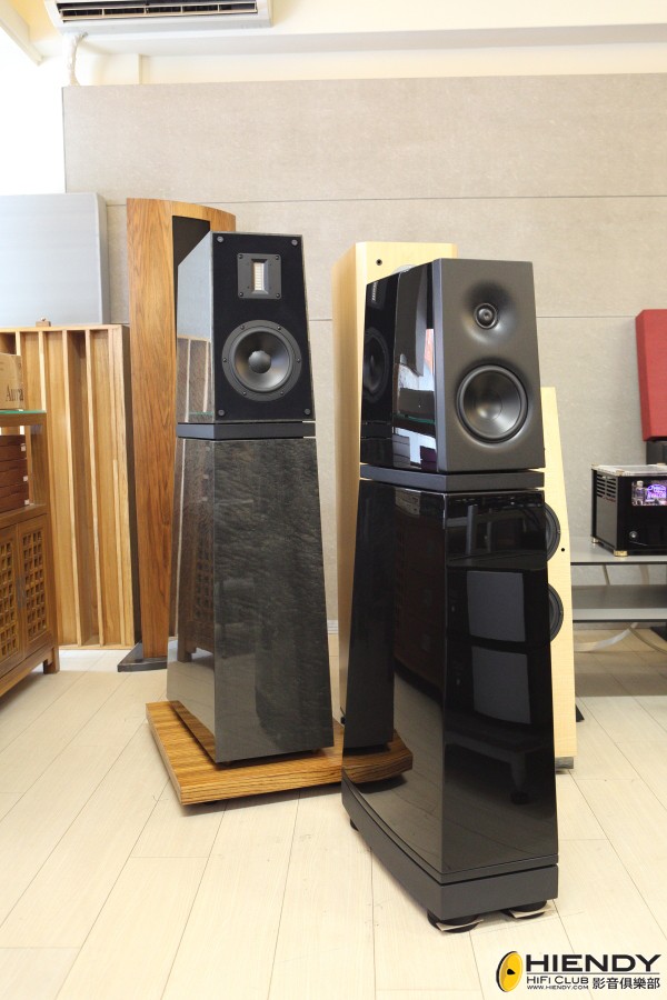

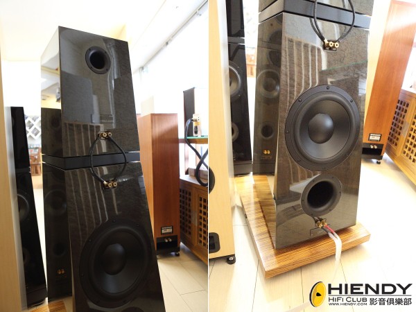

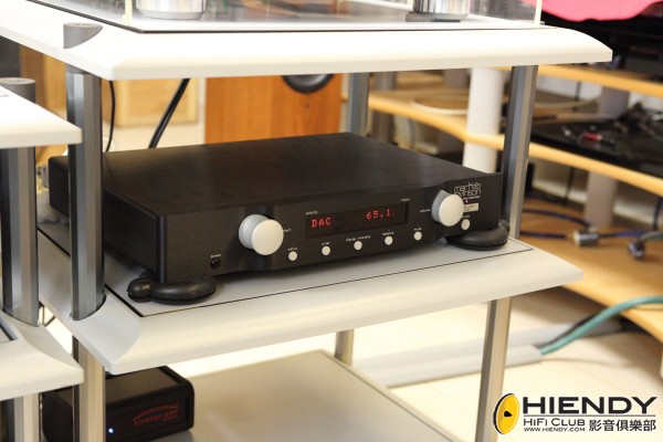

這次試聽的地點在位於台北市中華路二段上的音逸音響,店主人黃銘德用Audio Valve Eclipse前級來搭配主角Avalon後級,訊源為Acoustic Plan CD唱盤,喇叭則是他個人非常推薦的Verity Audio
Parsifal Anniversary還有體型更大的Sarastro II落地喇叭。音逸的店面聆聽空間很大,目測應該有超過20坪,聆聽區域規劃在店面的前半段,但是與後半段區域並沒有任何隔間,所以整個空間是完全聯成一氣的,如果整個音響系統的能量不夠的話,只要往後面一站遠離喇叭立刻就能察覺到氣勢不足。起初我有點擔心這種狀況,雖然配的是Verity Audio的落地喇叭,但要是遇上大音量、大動態的樂曲,再加上大的聆聽空間會不會顯得捉襟見肘?但是聽到後來,飽滿的聲音能量與開闊音場,把我的疑慮一掃而空,不過這是後話,容後再細說。

忍不住回頭再去聽梅葉優娃,鋼琴的光澤和能量感更多,琴音依然帶有暖意,可是沒有先前這麼多,相較之下Sarastro II聽起來比較清麗纖細一些,在詮釋最後的尾音時感覺更細膩悠長,音符慢慢地在空氣中消散最後歸於寧靜。相同品牌、不同型號的喇叭,同樣使用Avalon來驅動,卻能得到不一樣的聲音表現,這代表Avalon沒有太過鮮明的性格,不像一般管機那樣,搭配什麼喇叭聽起來都是一派溫潤的調性,Avalon就是忠實地扮演後級驅動的角色,讓喇叭彰顯自己的聲音特質。如果這兩對喇叭相比較的話,我還是偏好前者中高頻濃郁的感覺,所以接下來的試聽仍以Parsifal Anniversary為主。
