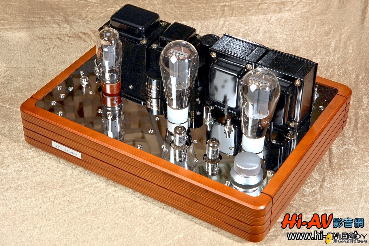

Windsor溫莎系列是「管迷」當前最高階的管機製品,除了兩個輸出變壓器之外,連高壓與低壓的電源變壓器都是獨立的,藉此排除不同電路間彼此的干擾,因此頂板後方一排變壓器看來相當壯觀。
「管迷」管機的機箱是以芬蘭進口頂級白樺木高壓層板製作的,除了硬度及剛性強韌外,無須過度加工處理就能顯現天然木材的細膩質感。
「管迷」對於產品外觀的質感十分重視,管機木框的邊緣都打磨成圓角,音量控制旋鈕的材質與加工也都毫不馬虎。
「管迷」管機的頂板使用日本進口的1.5mm厚不銹鋼板,平滑得有如一面鏡子一般,精品般的質感即使歐美進口管機也難望其項背。眾所周知,「管迷」是從發燒音響元件銷售起家的,自有品牌管機上的用料當然毫不手軟,包括管座及切換開關在內都是高級品,照片右側也可看到德國Mundorf的TubeCap管機專用電容。對了,照片左上角那兩個撥桿是本機的電源開關,為何會有兩個呢?第一個是提供低壓給燈絲送電的待機開關,第二個是高壓開啟送入屏極的開關,如此作法可增長真空管的使用壽命。

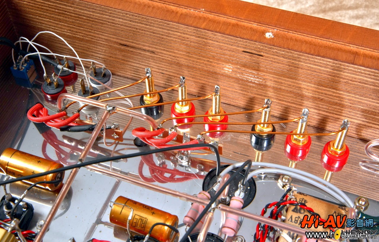

輸出入端子當然也都是高級貨,兩組RCA類比音訊輸入是Furutech FT-903 Alpha經冷處理的純銅導體鍍銠插座,喇叭端子看起來似乎不起眼,但其實是德國Mundorf的OFC-Cooper無氧銅鍍金喇叭端子。

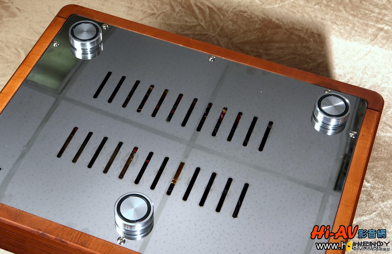

是的,您沒有看錯,就連一般消費者根本不會看到的機箱底板,「管迷」也採用與頂板相同的日本進口鏡面不銹鋼板!腳座部分本機採前一後二的三點配置,保證讓全機有最穩固的支撐。
溫莎Windsor.300B的三個腳座是「管迷」特別製作的,本體材質為鋁合金,周圍車有多個凹槽來阻斷表面震動的傳輸,底部沿著外圍車出一個環狀凹槽,裡面有略微突出的抑震橡膠圓環。因此,本機底部與音響架實際的接觸面是外圍這圈橡膠環,接著才以鋁質避震腳和機箱本體連結,透過複合材質的運用降低外界震動的不利影響。

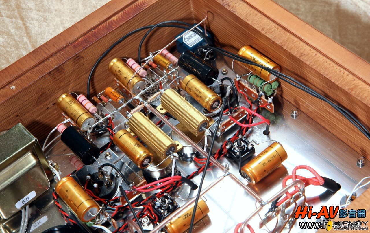

卸下螺絲、移去底板,就可看到溫莎Windsor.300B整齊精彩的內部模樣,當然內部所有元件都是手工搭棚製作的,沒有使用任何一塊電路板。
拿走底板,才讓人驚訝地發現,「管迷」管機的機箱木框不僅外表看不到一根螺絲,竟然還是使用榫接方式、將前後左右四面板材結合製作的。
此處是功率管下方的區塊,可以發現「管迷」的搭棚焊接手法整齊到位,而且「管迷」管機的製作絕非好料的堆砌,所有元件都是經過仔細調音及聆聽比較才決定的。電容部分以Mundorf的金銀箔油浸電容為主、ROE電解電容為輔,電阻則可看到Dale與碳精電阻等並呈。

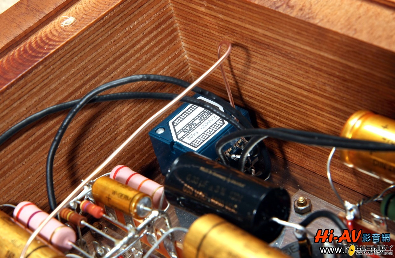

音量控制對於擴大機的整體音質有關鍵性的影響,溫莎Windsor.300B使用的是ALPS藍殼的高級可變電阻元件。
溫莎Windsor.300B採用高低壓分離的電源供應,功率管300B的高壓電源採用管整流,電源部分採用多段數的π型濾波(電容—扼流圈—電容—電阻—電容),來得到純淨的直流電源供應,上圖左上角所看到的就是藏在機箱內、左右聲道各一顆容量高達5H的扼流圈。
不同需求、不同位置的配線當然也都有講究,喇叭端子所使用的是高純度的單蕊粗銅線。

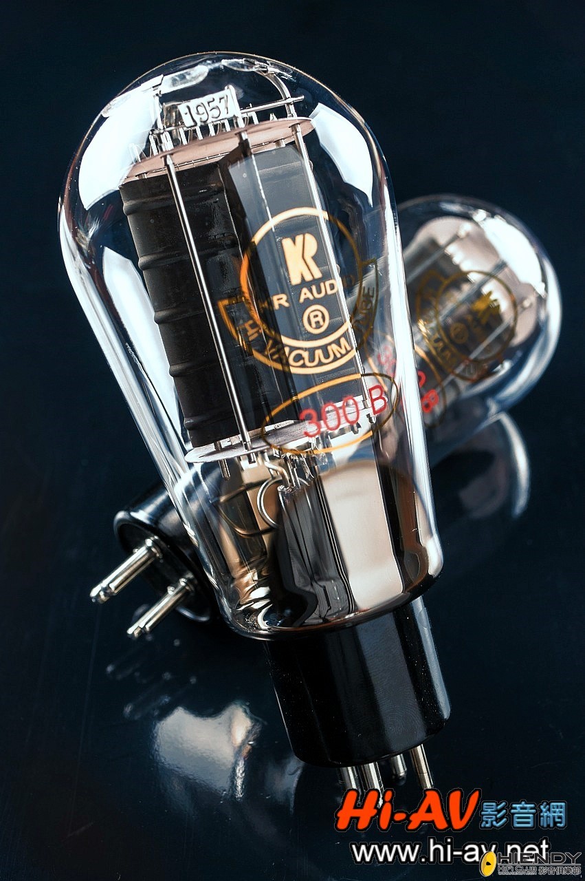

「管迷精品音響」提供他們所代理的捷克KR Audio手工精緻真空管,讓溫莎Windsor.300B管機的用家選購升級。其中300B功率管有兩種款式,上方左圖是「標準版」的KR 300B,右圖則是茄子型的KR 300B Ballon,兩種功率管都可直接換用,無須任何調整。

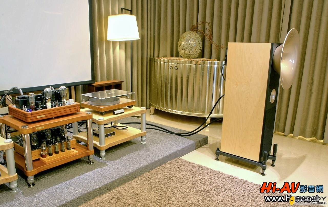

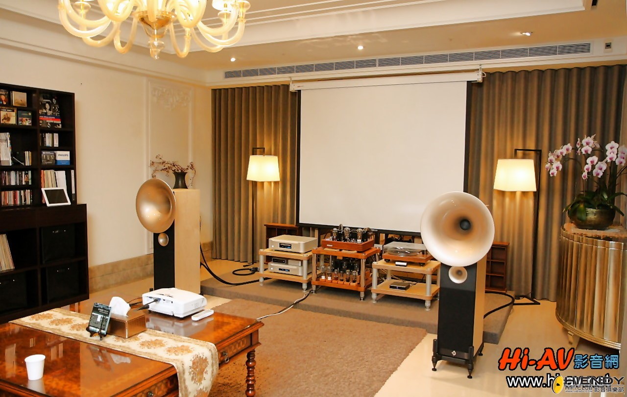

這次評測管迷溫莎Windsor.300B除了在本站視聽室之外,也曾多次在管迷的「桃園旗艦會館」聆賞,這是位於桃園市內「桃園縣展演中心」藝文特區「中悅御之苑」的豪宅空間(左圖),聆聽環境、器材搭配與電源處理等細節請點擊查閱本站先前的專文報導。此處是面積廣達60坪的半開放式空間,每聲道出力僅7瓦的溫莎Windsor.300B應付得來嗎?沒問題,因為這裡搭配的喇叭是配備主動式超低音的Avantgarde Uno Fino號角喇叭(右圖,詳細請見這裡),這可說是直熱式單端管機的絕妙搭配。對了,今年8月14至17日將於台北圓山大飯店舉辦的「2014國際Hi-End音響大展」,管迷精品音響也有參展,在其220展房就將以桃園旗艦會館的系統展出,有興趣的朋友可前往聆賞。

使用管機最「好玩」之處,就是可透過更換不同的真空管,迅速轉換不同的音色與音樂重播表現,管迷溫莎Windsor.300B當然也不例外,而且「管迷」原本就是以銷售真空管、線材、電容等音響發燒元件起家的,當然不會遺漏這個服務管機客戶的項目。前面提到,「管迷」經過長達半年以上的測試把關,為旗下管機製品所選定的升級管,是位於捷克布拉格的KR Audio手工精緻真空管(詳細介紹請點擊參閱本站先前這篇報導),其中KR 5U4G整流管甚至還是由「管迷」開立規格參數、基本結構、玻璃用料與外型的特別訂製品,而KR 300B功率管則有「標準型」和「Ballon茄子型」等兩款。
此次溫莎Windsor.300B送來本站試聽,除了「標準版」配備的真空管以外,也附了上述的KR 5U4G整流管與兩種KR 300B功率管讓我們更換測試。相較於標準配備的Full Music真空管,光是換上KR的5U4G整流管,速度感就明快了許多,而低頻的解析力也更好、動態性能也有提昇。假使將功率管換KR  300B標準型呢?中頻的厚度與內勁會有顯著提昇,鋼琴彈奏顯得更扎實,而鼓聲與吉他演奏的彈性也更好,使得音像的實體感明確許多。KR 300B「Ballon茄子型」的價格比「標準型」高出約13%,但整體聲音表現提昇絕對遠高於此,音場的透明感、開闊程度與遠近層次都無疑勝出,高音的圓潤度及光澤感、中頻的扎實度與低頻的解析都明顯增進。當然,全套「KR進階版」的花費比「標準版」高出不少,但只要您有足夠的預算,在此建議您不妨一次攻頂,因為這實在是絕對「物超所值」的升級選項!當然,「管迷」在售前即可提供試聽的服務,您可以親自聆賞比較之後再做決定。除了保有300B傳統純粹溫暖的質地外,「管迷」賦予溫莎Windsor.300B更高的聲音密度與音場透明感,再加上鮮活的律動演繹音符的跳躍,帶來與演奏家及演唱者更接近的對話,極度推薦給所有愛樂者。
