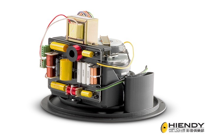

看過了大多数資料後,選定了JBL的天花喇叭,它有8寸及12寸。8寸的連箱有廿多三十磅重 control_328c_front_r.jpg control_328c_back02_r.jpg mtc_300bb8_backbow_front_nogrill_r.jpg 。12寸的連箱有70多磅重 control_322c_forpr_front_r.jpg control_322c_back_r.jpg mtc_300bb12_backbow_nospeaker_z.jpg ,嘩!天花喇叭玩到70幾磅重好似有點兒那個。但這两款都沒聽過有人玩,怎麼辨?唯有,又上網上找找看……
有,有些人討論8寸和12寸。看過後決定入手8寸的,須是8寸的的,其實它的尺寸真的不是那麼平易近人。8寸的尺寸是10半高15寸直徑,而12寸那款的天花喇就真的大得驚人,重量更加另人有點憂慮。
