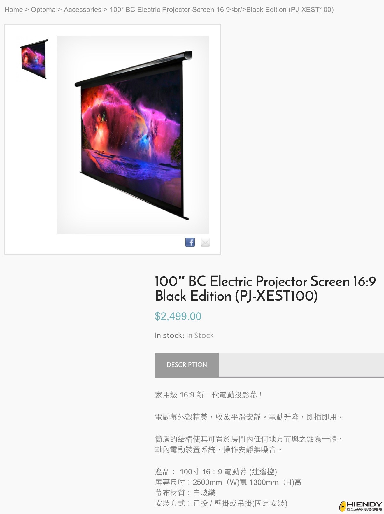

各位師兄,我打算用4口拉爆,不過不是最大那種,有無師兄指教夠不夠力?因個支架個孔不是很大,個電幕大約十多kg!
3cm拉爆每面2口,可以嗎?
3cm拉爆每面2口,可以嗎?
100電幕(送的)
100電幕(送的)

頭尾一粒都夠~~十幾  KG 咁輕~~一粒可吊起一個人

頭尾一粒已夠凸幾倍

c兄, 如果係1xkg, 左右每邊一粒已足夠; 如安裝4粒, 有時其中一粒鑽歪少少要就位重煩!

巳裝,結果都係只上到左右兩口。多謝各師兄提示!
