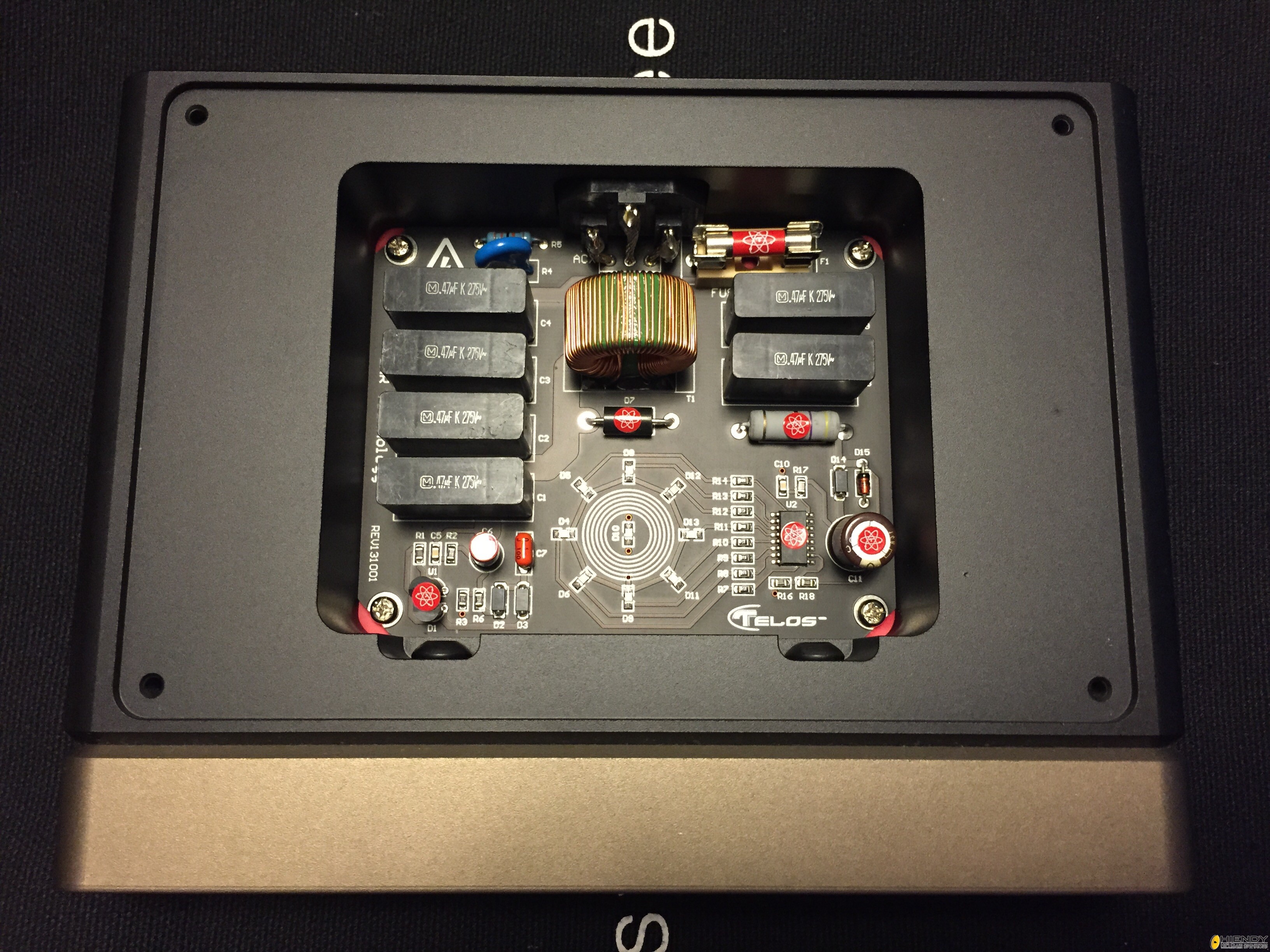

昨晚在香港代理 Peter 兄安排下,Telos 老闆小林到咗小弟寒舍家訪,今次家訪嘅目的係廠方想了解買咗GNR嘅用户,能否充分發揮GNR功效及使用時之小技巧。我同小林反映咗一些意見,例如包裝內一張說明書也沒有,中央指示燈的功能解釋,使用時注意事項等等問題,小林一一回答我每個問題。當知道GNR使用竅門後,即時依照小林建議,重新配置地線安排,重新啟動GNR及接回地線。我萬萬也估不到,原來GNR對開機及接線先後次序也會對聲音有影響。重整後發現聽感自然流暢咗,背景更寧靜。既然小林上到來,當然要他幫幫手,解決小弟一直都未能解決喇叭擺位問題,小林用了帶來「皇帝位」CD,只用其中三cut,聽了一陣,再將小弟左手面喇叭移橫1寸及稍為Toe In,整個過程約用咗10分鐘左右,已經解決了小弟系統中央不夠聚焦的問題,雖然小林話只是調到約7、8成左右,但效果已很明顯,咀型比例合適,人聲正中聚焦而不影響高頻表現。之後我們繼續聽音樂,聽聽吓小林問我,有冇興趣Upgarde QNR?我同小林講,貼紙已買但欠Fuse,點知他從袋中拿出新款Fuse,於是就即場無痛升級,升級後第一個聽感係低頻再潛深了,更鬆容、更自然嘅低頻表現。
以下係小弟與小林傾談後,對使用GNR時嘅小小心得,純粹分享。
1)建議先用它錶檢查器材將會接駁地線位置之抗阻,然後接地線,每部機最好接2條地線或以上。
2)插電開著GNR,直到負責相位的中央綠燈正常閃動。
3)最後才將地線接去GNR,正常運作嘅GNR中央會綠燈及藍燈會閃動。(綠燈代表相位發揮作用,藍燈代表消滅雜訊。)
整過家訪過程很開心,我覺得小林係個好友善及健談的高手,樂意與HiFi 友分享調音心得及技巧。時間過得好快,3小時嘅家訪轉眼就過,亦十分其望小林能盡快有新產品推出。

 樓主| 發表於 2015-8-31 08:37:38 | 顯示全部樓層
Jacky200969 發表於 2015-8-31 02:17
請問可否講吓用後改善地方?另想問是否要用三部機?
改善的地方可以睇番小弟之前的開箱文。
http://www.hiendy.com/hififorum/ ... p;extra=&page=1
不是一定要3部機,不過一齊用會效果最好。
 樓主| 發表於 2015-8-31 08:48:20 | 顯示全部樓層
tst123 發表於 2015-8-31 08:08
請問師兄可否詳細講解下關於第一點阻抗的影響和接駁位置的影響
TST123兄,
簡單一點,如果接咗去與地位不相通的位置,跟本就係冇作用。
我在檢查機殻阻抗時發現,唔同位置也有不同數值,以我理解,接地位置的阻抗值越細越好!
如果有錯,請師兄指正!

 樓主| 發表於 2015-8-31 10:32:56 | 顯示全部樓層
tst123 發表於 2015-8-31 09:27
Thx
小弟係用RCA接駁缐
在我檢查系統發現,不同的RCA位置也有不同的阻抗值。
