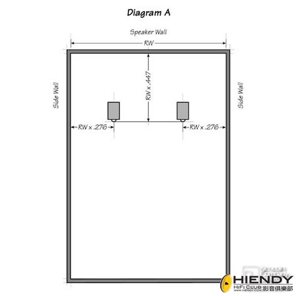

如RW=10呎,兩邊減去0.276=5.5呎。兩隻聲箱之間只剩返4.5呎。
