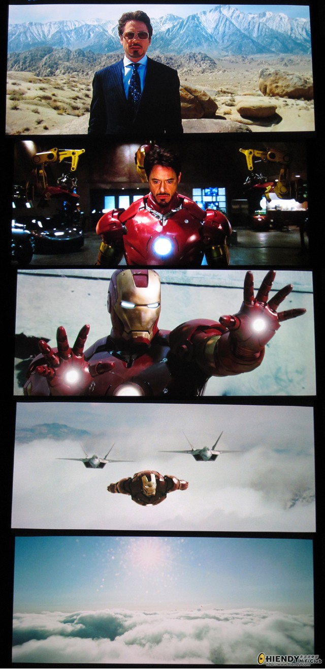

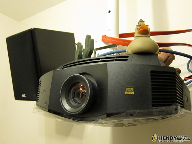

入左呢隻入門級投影機幾個月
雖然係公司拎左隻i1 Pro返黎用HCFR cal過
但調教知識水平有限, 爬完文都係搞唔掂
唯有請高人出手, 高人一口應承
可層與高人係網上有過過節, 佢都不計前嫌, 仗義幫忙, 真的萬分感激
講返隻15仔, 其實用過DVE碟tune過, 光位可以, 但暗位浮灰
最衰就係個紅色, 直頭出怪色俾我set到
經高人指點先知, 原來Sony機既特性係有D奇怪
經過個幾兩個鐘既tunning, 隻15仔俾高人撚得很爽
而家暗位實得黎有細節, 高光位亮得黎又通透有層次
彩色立體自然又鮮明, 正啊!!!!!
機能大解放了
可惜阻左高人幾個鐘先撚好部15仔
冇時間俾呢隻芝心11a用家撚埋部11a調調聲
不過可能高人家訪得多, 耳仔好靈
聽左一陣已經聽到我套機同聆聽空間既問題, 真係要俾D心機搞搞先得

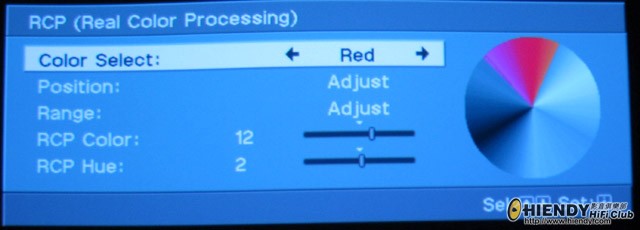

 樓主| 發表於 2011-3-10 00:04:21 | 顯示全部樓層
請問SONY 機既特性係???
是嗎 發表於 2011-3-10 00:01
紅色難調
係光譜儀讀出黎既數值同實際睇有距離
數值好, 實際未必好
實際好, 數值未必好
要經驗搭救
我呢D初哥真係撚唔掂

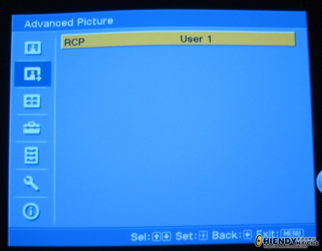

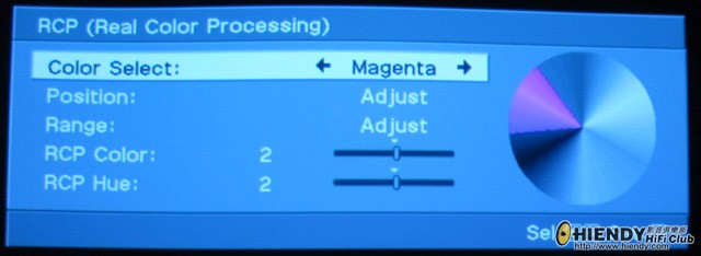

如果現場同相一樣,膚色重有少少偏紅,
可能要再微調少少,唔得嘅就off咗個RCP試下會唔會好啲。

發表於 2011-3-10 10:39:52 | 顯示全部樓層
D畫汁好靚

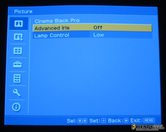

Just curious. After Anthony's calibration, did u have your Auto-iris set to OFF or 1 or 2 ?????????????????
 樓主| 發表於 2011-3-10 13:08:37 | 顯示全部樓層
Sony VPL-HW15之解放
Off

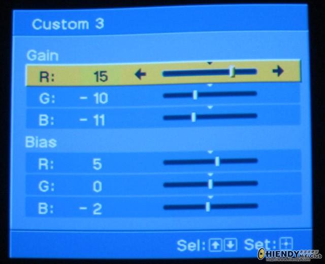

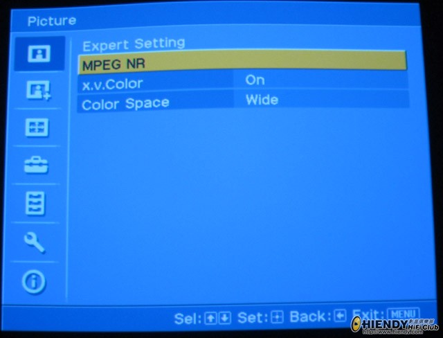

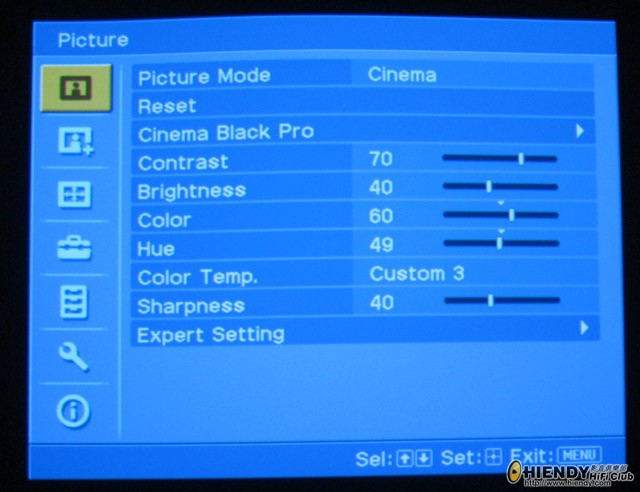

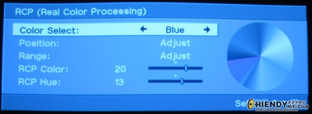

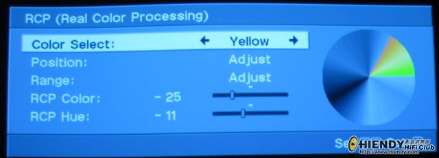

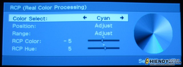

 樓主| 發表於 2011-3-12 17:11:01 | 顯示全部樓層
高人高人,我都係15仔用家,唔知可唔可以幫幫手.
turbochan 發表於 2011-3-10 19:47
你可以參考下
收到幾位都係用15仔既師兄查詢設定
雖然未得Anthony所同意, 但我相信佢唔介意我公開設定 (唔好打頭啊 )
係未睇下面setting既師兄請留意
以我唔專業既理解, 投影機既色彩管理既變數唔單只係淨機
連配左唔同幕, 唔同HDMI線, BD機都會有分別
而每用一段時間都要重新CAL過, 因為部機會不斷損耗, 顏色設定會有所變化
(以每日用既LCD monitor計算, 如果要保持效果, 係需要每兩個星期cal一次)
我既配件如下
Oppo BDP-83 -> Furutech HDMI-N1 -> Cary Cinema 11a -> Wireworld Starlight 5.2 -> Sony VPL-HW15 -> OS Pure Matt II 80"
Sony VPL-HW15 lamp hour < 100 hours
