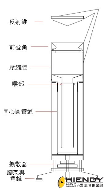

接下來安裝的部份很特別,這個金屬支架是安裝在喇叭正上方,因為P-09採用的全音域單體是向上發聲,於是設計了一塊台灣楠木做聲音的擴散反射錐,安裝後楠木頂點正對單體中心。單體向上發聲後向四周輻射的設計是如同樂器以自身為中心向四週輻射狀擴散聲音,而非只由一個點或一條線上發出。而P-09的設計則是如同真實樂器般發聲,所以聽感自然真實,上方號角及反射錐經過精密的計算,使得音場開闊、定位結像準確,配合堅固無比的不鏽鋼音箱,讓經典的Lowther Pm-4單體發出自己聲音,不受箱體音染,聲音直接速度快、密度高。
箱體內部同心圓專利設計
P-09的專利箱體內結構也是非常特別,圓柱形喇叭雖有人做,但是內部除了補強結構外,就無其他任何構件了。再看看淺水艇造型也是圓柱形,因為在深海中必須承受來自各方高強度的水壓,所以設計成為圓柱形,這也就是為何P-09外觀呈現柱狀的原因。當然柱狀音箱不易製造,而且材料又是不鏽鋼,需要更高的精準度,否則很多零件是沒法結合。由於P-09箱體內部結構為壓縮腔喉部,三層同心圓管道組成,製造難度非常高,至於為何是同心圓管道?同心圓方式的組合,可以在有限空間中界定更多小空間,管道相通形成更長管道。
如此管道排列方式,在設計團隊多次實驗中發現,比起一般迷宮折疊式管道來延伸低頻的音箱有更多的優點,1.可針對單體特性作出適當之長度,且調整計算方便。 2.中低頻無速度延遲感,且形體清晰。3.可減少音箱體積。

圓筒形擴散,如果設計得好,音場會很壯觀。

直射音欠奉將無法做到良好的中間結像。如果各位聽過德國Duvall「全向」揚聲器的話就不難體會了。

如何令直射音或是折射音構成結象真的要看喇叭設計者的功力和取捨。
照片中那個紅色圓球我估計是差不多360度發音,再利用前置號角和懸掛錐將聲音向四面擴散。
Audio Space 如果願意給我到他們那裡攪攪震,我㑹試一試心目中的兩個方法是否有用。
只看照片,我又恐怕中丶高音都是橫向beaming.
