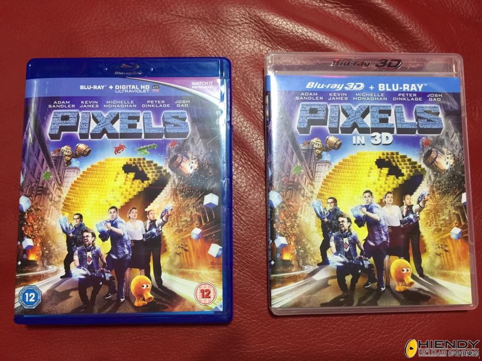

好友幫手從外國訂購的Pixels,應該是史上唯一一套已出的Blu Ray係有Native Auro3D同Dolby Atmos 3D音效格式!當然不是同一隻碟!要Auro3D就要買歐洲版本了,只有英字!要Dolby Atmos就可以買港版,有中字!但要留意無論什麼版本的3D版都沒有3D音效,只有DTS-HD 5.1 !

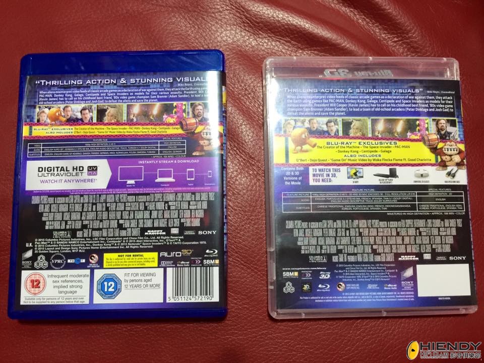

左手邊是歐版,封底有Auro3D Logo !
右手邊是港版,封底有Dolby Atmos Logo !

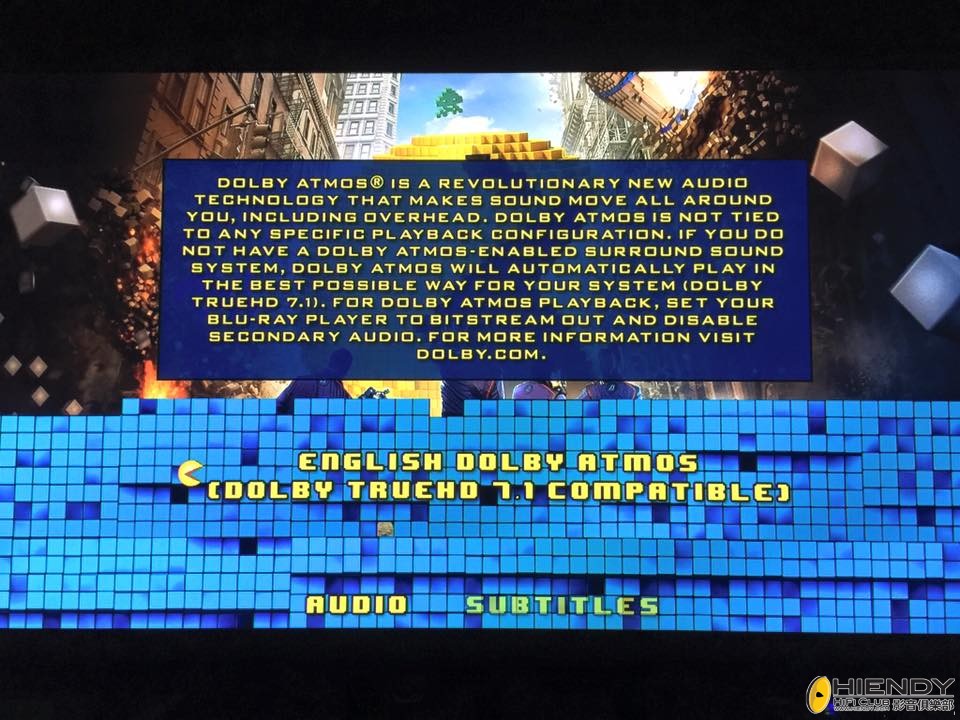

入去Main Menu , Audio分別看到Auro3D和Dolby Atmos的選擇!確定冇誤!

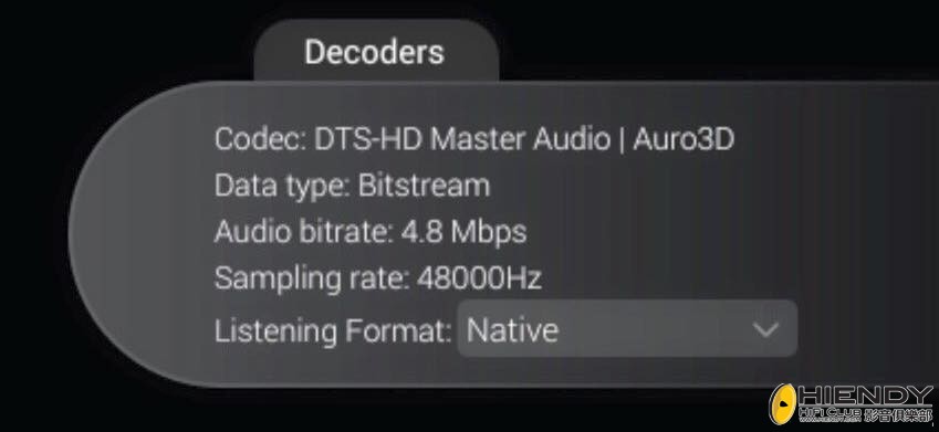

Auro3D版從Altitude 32的Decoders同Meters都可以見到是Base on DTS-HD嘅Auro3D格式,由於是ch base , 所以聲道數是Auro 10.1格式,Bitrate只有4.8Mbps!

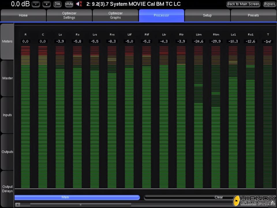

Dolby Atmos版可以見到是Base on Dolby TrueHD嘅Dolby Atmos格式,由於是object base格式,所以聲道數是我現在使用的9.2.6格式,可以從Meters裏看到除了Top這Auro3D專有的ch , 其他ch也是正常運作中!Bitrate竟去到23.4Mbps !
數字同聲道上都是Dolby Atmos比Auro3D多出很多!實際聽感又是如何呢?
初步試聽,兩者都同樣表現到3D音效應有的立體感!風格也是沒有想像的大分別!動態和清析度也接近!沒有因為Dolby Atmos高bit rate已有明顯分別這點是非常意外!但再反覆AB比較,Dolby Atmos是真的連冠一些!多出了的喇叭就是不一樣!但這是建基於9.2.6的優勢!若果大家只是用7.1.4或者9.1.2,分別相信就不太大了!
