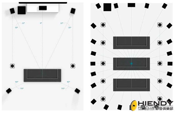

發現還有朋友認為Object Base的Dolby Atmos只有4個天花原生聲道!容我再為大家説明一次!有錯請指教!
Dolby Atmos和新的DTS:X同已經轉了格式的AuroMax , 都是使用物件導向錄音技術(Object Base) , 當電影進行混音時,只會記錄音效的位置和時間,這是不用限制使用的聲道數量!Dolby Atmos會記錄某個音效物件在某時間點的相對位置、距離遠近、以及音量,然後把這些編碼入Dolby 的格式物件中,由於不同的時間點的位置不同,這樣就會產生音效移動的效果!Dolby Atmos家用版本最多是支援34個獨立聲道(24.1.10)!播放時,由AV Processor的處理器去計算出物件的相對位置,來決定交給什麼聲道或者哪幾個聲道播出,每個聲道都係獨立的訊號!這樣就可以從最少的5.1.2至最大的21.1.10(民用最大支援)都可以播放一様的內容!
所以沒有什麼原生4個天花音效,只要你用的AV Processor有足夠能力就可以處理超過4個天花音效!天花ch最多可以去到10ch ! 這是一般朋友被誤解了,因市場上可以處理超過4個天花音效的AV Processor只有Trinnov Audio Altitude 32 ! 所以一般也應為只有天花4聲道,這是要需要向你們説明的!
現在一般市場上的AV Amp是真的末能完全發揮Dolby Atmos的真正實力!
不過如我上面所說Dolby Atmos混音是沒有規定聲道數,所以不是你説的預留十多條聲軌在內!
在此引述Dolby Atmos官方的説明會比較容易讓你明白!
與典型的聲道式家庭影院系統相比,Dolby Atmos 有何不同?
Dolby Atmos 是史上第一套不採用聲道模式,進而著眼於音訊物件 (Audio Object) 的家庭影院系統。音訊物件是什麼呢?您在電影場景中聽到的任何聲音 — 包括孩 童呼喊、直昇機起飛、汽車喇叭聲大作 — 都是所謂的音訊物件。使用 Dolby Atmos 技術的電影人可決定這些聲音的實際產生位置,以及當場景推移時這些聲音的精確移動方位。
用這種方式來處理聲音,即可消除聲道式音效面臨的許多限制。在聲道式系統中, 電影人必須考慮揚聲器的設定問題,例如:這段聲音究竟該來自左後方環繞聲,還 是左側環繞聲?採用 Dolby Atmos 之後,電影人只要思索故事本身的內容即可, 例如:發出呼喊的孩童要跑向何處?無論是在電影院或家庭影院,Dolby Atmos 系 統都能聰明判斷該使用哪些揚聲器,以精準重現電影人打算呈現的孩童移動方式。
與聲道式家庭影院相比,Dolby Atmos 的彈性和調適性都更為優異。使用聲道式系統搭配聲道式內容時,使用的揚聲器數量都是固定的 — 7.1 聲道音效系統永遠是由七個揚聲器和一個重低音喇叭所組成。但在使用 Dolby Atmos 時,您將能享有很高的彈性:您可以享有七個揚聲器帶來的精彩體驗,甚至還能加入更多揚聲器, 坐擁更豐富飽滿、精微細緻的體驗。當您加入揚聲器時,採用 Dolby Atmos 技術的擴大機會自動判斷該如何運用這些裝置,以營造令人讚嘆且逼真生動的音效表現。
如果 Dolby Atmos 可讓我加入更多揚聲器,為何 A/V 擴大機只有 11 個聲道?
許多硬體合作夥伴正在打造 (或規劃打造) 採用 Dolby Atmos 技術的 A/V 擴音機和揚聲器。這些合作夥伴會決定哪一種產品組合對其客戶而言最為相宜。不過,Dolby Atmos 系統本身幾乎是全無設限。如果空間和預算足夠,您大可以打造一套地面架設 24 個揚聲器、天花板裝設 10 個揚聲器的 Dolby Atmos 系統。我們的一家硬體合作夥伴打算推出一組擁有 32 個聲道的 A/V 擴大機。
文中所講的32聲道的處理器就是Trinnov Audio Altitude 32 ! 市場上大部分的AV Amp都基於相宜理由或DSP限制而決定將家用版Dolby Atmos只限制在7.1.4或者9.1.2 , 但實際上Dolby Atmos係不會只局限於此!
Link : http://cdn-blog.dolby.com/wp-con ... me_theaters_FAQ.pdf
若果只是Dolby TrueHD 原生5.1 or 7.1的音軌用Dolby Surround Upmixer upmix成11.1這就和原生Dolby Atmos有天大分別 ! 一個是Upmix , 只是將原有的5.1 or 7.1做基礎再用演算法處理成11.1聲道,這是模擬!多出的聲道不是在混音時預先錄制的!
Dolby Atmos就由混音時已經決定了特定的空間,特定的物件在特定的時間在音軌上,AV Amp接收到Atmos訊息就去計算出物件的相對位置,來決定交給什麼聲道或者哪幾個聲道播出,所以每個聲道都係獨立而且係預先混音了的訊號!
本人只為解釋,絕對沒有冒!請師兄見諒!

多謝師兄解譯,但試問香港地有邊個屋企放到24隻喇叭咁堅?
發表於 2016-1-13 09:57:14 | 顯示全部樓層
本帖最後由 dragonball911 於 2016-1-13 10:00 編輯
雖然話24同10隻越多越好
但某程度上,每隻喇叭都有自身嘅發聲範圍
尤其spec去到110db嘅喇叭,其覆蓋範圍更廣
所以用多少隻喇叭應建基于個場嘅size去定案
也不是叫裝得越多越好, 當然話部機自然會分析左去分配聲音比每隻喇叭
但亦冇必要每隔一尺放一隻,一間戲院才用到24,10隻
家居在合理比例上用7.1.4亦屬合理
