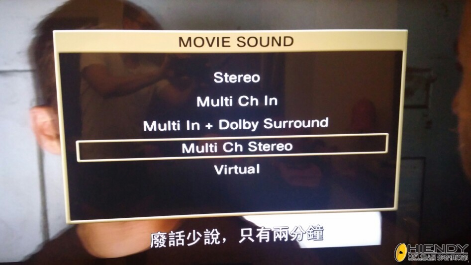

各位好,小弟剛買了馬仔入門amp,發現有幾種音效可供選擇,但小弟不明當中的分別,不知道如何才發揮最好的效果...
是否要配合不同影碟?不同設置和喇叭組合而作不同選擇呢?
請問有Ching可否略加解一吓各選項的分別呢??
(1) Stereo
(2) Multi Ch In
(3) Multi In + Dolby Surround
(4) Multi Ch Stereo
(5) Virtual
小弟 set-up 如下:
Blu-ray player ---> HDMI ---> AV Amp
AV Amp to 2 paths:
(1) via RCA ---> 2-Channel Amp ---> floorstanding speakers (充當 Front speaker + Subwoofer)
     and

其實用番隻碟原生嗰條音軌最好聲,至於有乜分別,幾多隻喇叭出聲?最直接自己試下

其實用番隻碟原生嗰條音軌最好聲.... 即係...?? 點SET ??
SORRY 我真的不懂

馬仔機我未用過,不過一般日系Amp 都可以在menu set listening mode, set straight decode 或選你想升頻的音軌就可以,詳情説明書會有

Is "pure direct" the same thing??

不是, 好多機pure direct 是冇畫面,聽歌用

any Marantz user here ??
what is the meaning of the following effecs:
(1) Stereo
(2) Multi Ch In
(4) Multi Ch Stereo
(5) Virtual

首先你部AV Amp係咩型號呢?

參考咗SR6010嘅manual, 首先你要睇返部bluray機輸出setting, 選擇bitstream先至出到高清格式, 再喺套戲個menu度揀Dobly Ture HD 或 DTS-HD MA, 之後正式開始套戲後再用remote上喺sound mode個movie掣揀, 應該會有Dobly or DTS可以揀, 即管試下啦!! 我都唔知得唔得, 希望幫到你...

I am using NR1606
Bluray player is pioneer 180...
Both 初階機
