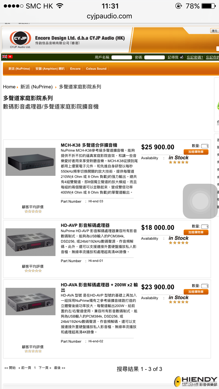

發表於 2016-2-7 11:33:58 | 顯示全部樓層
$18000 會唔會太進取呢
