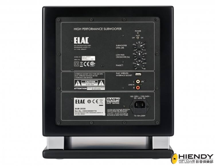

一直以來,當涉及到擴音機設計,聲音質量和功率效率是互相對立的。ELAC 指出,大約 90% 擴音機屬於 AB 類,它們須然能夠產生巨大的驅動力和出色的聲音效果,但都是以犧牲功率效率來作為代價。這就是說,AB 類擴音機的能量,有大約 50% 被轉換為熱量浪費掉 ; 而純 A 類就更不用說,永遠全功率輸出,熱量更驚人。就有源超低音箱而言,即使是 AB 類,這些強大的熱能不少被困在喇叭箱內。至於 D 類開關式擴音機,效率高,工作溫度低,重量輕,佔用空間也小,故此特別適合用到超低音箱去。祇可惜典型 D 類設計音質通常未達到最佳效果,而今天新技術已改進了這方面,足夠跟最好的傳統擴音機相提並論,這就是 BASH®。
進入 BASH®
BASH® (橋接式擴音開關混種) 擴音機代表了“兩全其美”的解決方案,它結合了 AB 類的音質與 D 類的效率。BASH® 是使用一組調製開關模式電源去跟踪輸入訊號,根據需要為 AB 類擴音機提供所需電壓,而非固定電源電壓。由發明至今,BASH® 技術已經歷了三次重大演化,然後再通過 ELAC 這些新一代 Debut 超低音箱設計,做了些微調。
推/挽方式配置
ELAC SUB-2090 和 SUB-2070 採用兩個低音單元,以推/挽方式工作。由於單元背對背位置安裝及以並聯方式工作,兩個單元的輸出既得到疊加,能量充沛,機械運動產生的振動亦因此而互相抵消掉,保持低音純淨,完美,乾淨,無失真。
向下方發射
單元向地面發聲,促使聲箱擺位更靈活,而 SUB-2050 及 SUB-2030 的低音反射口,同樣安裝在底部,氣流向下,藉此盡量減少氣流噪聲。
先進的藍牙控制
SUB-2090,SUB-2070 和 SUB-2050 超低音箱用上先進的數碼控制系統。模擬旋轉式電位器和開關均被數碼訊號處理器(DSP)所替代,使用方便,能準確地調整好超低音箱。所有的參數,如音量,截止頻率,相位,以及自動校正功能,通過 ELAC 應用程序的幫助,很容易調節。
自動電源開/關
當檢測到音頻訊號輸入,電源設備隨之啟動。當超低音箱閒置一段長時間後,會自動關機,節約能源。
