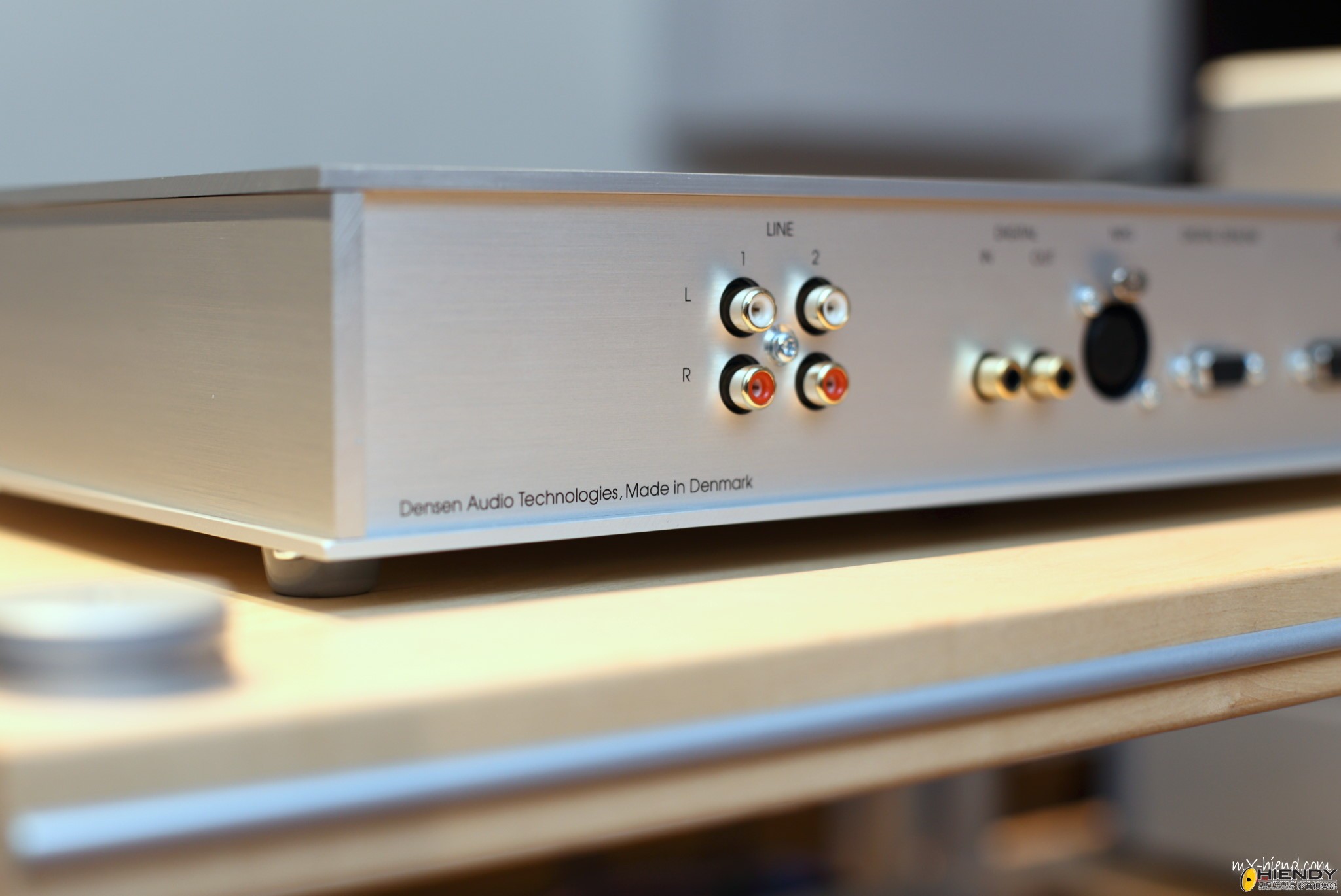

具有兩組RCA類比輸出、一個同軸數位輸入、一個同軸數位輸出 ,另外還有NRG介面可升級外接獨立電源、Denlink等可連接Densen其他系統,進行統一控制!
Made in Denmark,丹麥製作。

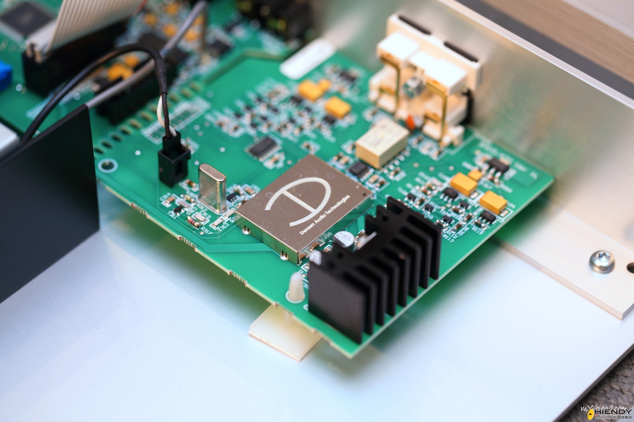

Densen 24Bit 數位類比轉換晶片,單獨安裝在金屬屏蔽外殼中。
Cirrus Logic CS8416-CSZ 接收晶片。
ATMEGA64微處理晶片。
