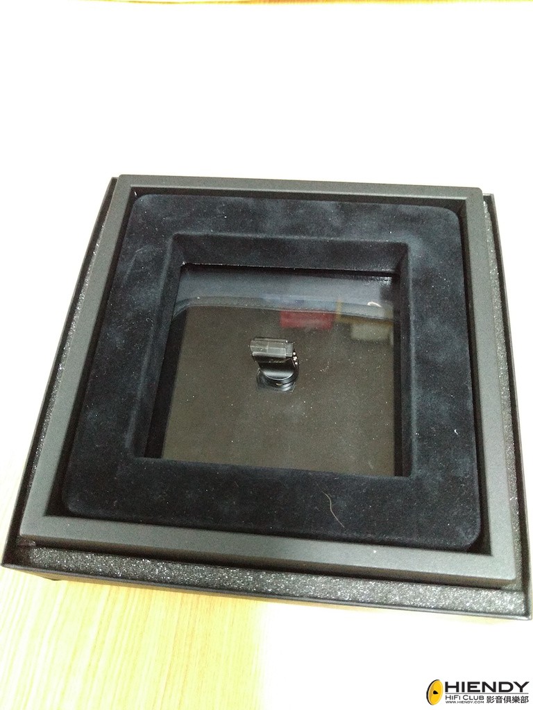

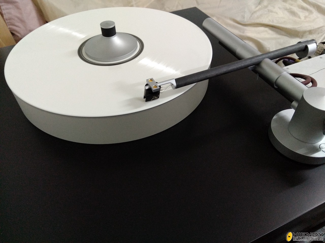

 樓主| 發表於 2016-7-28 00:09:47 | 顯示全部樓層
玩左呢個盤幾個月, 一直用個 Denon DL103 MC頭頂著先, 今日終於可幫佢換返個頭, 大家都係同一個鄉下, 應該夾得來啦. Ortofon per windfeld.
發表於 2016-7-28 00:22:33 | 顯示全部樓層
epic 發表於 2016-7-28 00:09
玩左呢個盤幾個月, 一直用個 Denon DL103 MC頭頂著先, 今日終於可幫佢換返個頭, 大家都係同一個鄉下, 應該 ...
依粒頭貴唔貴? 駛唔駛20K?
 樓主| 發表於 2016-7-28 07:29:52 | 顯示全部樓層
racewong 發表於 2016-7-28 00:22
依粒頭貴唔貴? 駛唔駛20K?
貴呀,過20k. 呢個頭貴過cadenza black, 原本想買cadenza black的, 都要16, 7k .  呢個盤最差係個頭的mounting, 佢無一個正常head shell, 所以選頭時要特別注意頭的外型,之前用DL103 ,個頭係支arm 上,永遠收得唔緊,而支arm 已降到最低,要係platter 上加墊,VTA 才能正確. Ortofon 呢個頭比較高身,用後不用係acrylic platter 上加墊,VTA 都正確。
發表於 2016-7-28 08:07:33 | 顯示全部樓層
epic 發表於 2016-7-28 02:29
貴呀,過20k. 呢個頭貴過cadenza black, 原本想買cadenza black的, 都要16, 7k .  呢個盤最差係個頭的mo ...
如果唔係 epic 兄你自己講臂嘅缺点我都唔想講, 我老友代理呢個盤嘅, 我都聽唔少, 所以優缺点都知, 枝臂其實都幾 industrial, 唔算Hi-end, tracking 亦一般.  唯一先進係用靜音泵.
