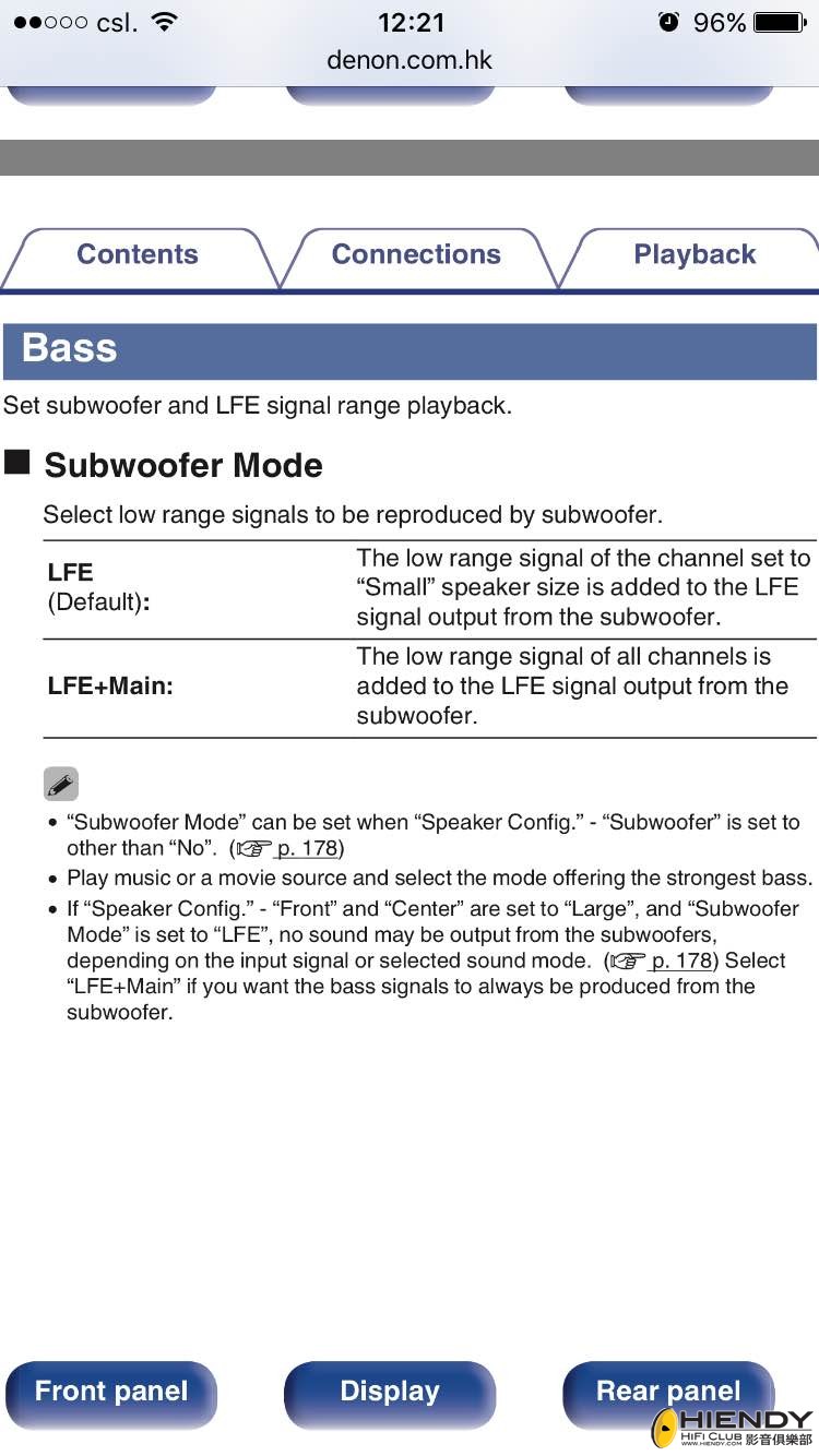

 樓主| 發表於 2016-4-29 16:53:41 | 顯示全部樓層
已解決, 正常返.
原來設定問題
發表於 2016-4-29 18:34:27 | 顯示全部樓層
ekek 發表於 2016-4-29 16:53
已解決, 正常返.
原來設定問題
點設定法?
 樓主| 發表於 2016-5-9 12:25:20 | 顯示全部樓層
係Subwoofer Mode...
要用LFE+Main 先得
