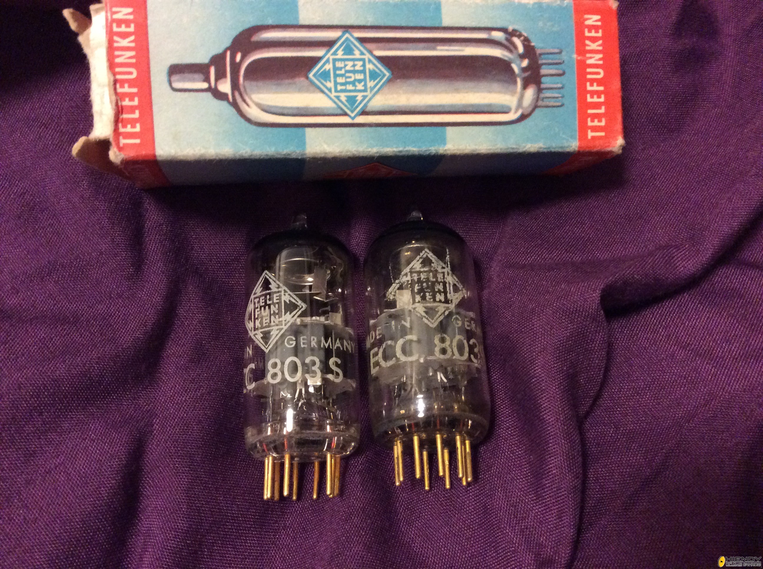

#6 Telefunken ECC803S (Germany)
膽皇,真係膽皇; 不過市價真係聽到都覺得人都癲
未用過前,覺得Tesla E83CC cross sabre已經好唔錯,原本以為係正宗嘜頭又量少,所以先抄到上天。得手後細聽,確實厲害。
三頻均衡伸延度極高,音場大,分析力高,人聲唔算暖但比較寫實,背景好黑好靜,樂器分離度高,有空氣感,echo感
不過因為身價高,假膽remark膽都好多
