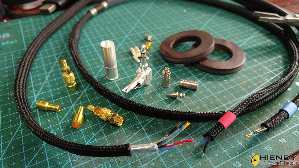

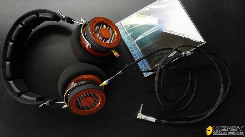

剛剛完成了自己第一個DIY 耳筒, 之前有用開 Beats Executive 同埋 Sennheiser Momentum 聽音其實已經都滿意了, 或者是習慣了, 對於今次做的半開放式耳筒真的有好大唔同感覺呢.
今次訂了對30ohm 的50mm 單元, 再加純銀線黎做接線, 加上木殼耳筒希望可以感受一下木殼的聲音. 不過美中不足是因為沒有長身的 mmcx 母 座, 唯有使用Hifiman的插頭先可以做到, 迫於無奈又要攪多一條Hifiman插頭的線!
聲音真的開揚不少, 應該係純銀線及半開放式的原因, 在室內用耳擴聽真的好細緻及有包圍感. 可以長時間聽也不會辛苦. 但出街聽就慘了. 因為太多雜音入了耳筒, 不過一小時內都還可以呢, 不過出街都係Momentum 可靠一點.
下次有機會希望訂一對300ohm單元, 因為好多人都覺得高ohm的單元推得到的話會靚聲好多呢!
