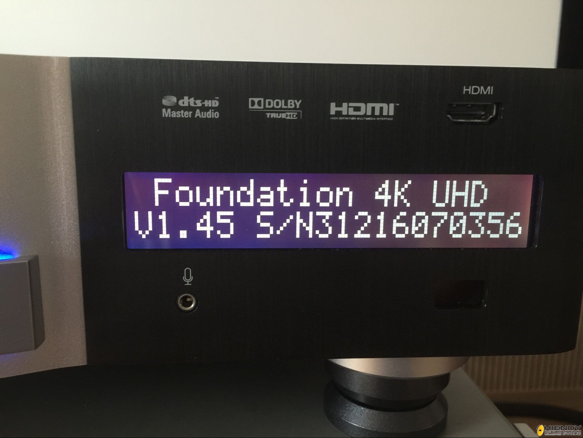

發表於 2016-9-5 18:20:35 | 顯示全部樓層
Panda 發表於 2016-8-12 14:39
Congratulations!  Have fun! It sounds amazing!
You can check with Krell service engineer Patrick a ...
這幾天已經收到KRELL的這個前級,但在使用中發現一個致命的問題:時不時的就自動鎖死不出聲了!
這是需要徹底斷電從新開機方能回復正常。固件版本爲1.45。在下不明白這問題出哪了?
有沒可能勞煩閣下幫忙詢問一下那個KRELL的軟件工程師是否有更新的版本的固件或者如何解決這個問題呀?
這幾乎用不下去了。。。。。。
對了!在放CD之後更換到播放多聲道SACD時也會沒有聲音了!這真是太沒法用了。。。
再次感謝閣下!
 樓主| 發表於 2016-9-5 23:14:22 | 顯示全部樓層
有沒有嘗試restore settings?

發表於 2017-2-7 13:32:56 | 顯示全部樓層
Panda 發表於 2016-9-5 23:14
今天學會用這個功能了。多謝先!但仍想討教一下——這東西如何操作才能更新固件啊?僅僅看到一個B口的USB接口啊!但又沒有這樣接口U盤啊。。。。。。多謝閣下詳解一下。。。。。。
 樓主| 發表於 2017-2-7 16:50:58 | 顯示全部樓層
時空之輪 發表於 2017-2-7 13:32
今天學會用這個功能了。多謝先!但仍想討教一下——這東西如何操作才能更新固件啊?僅僅看到一個B口的USB ...
把設備接上網線,到Firmware Upgrade,它會自動尋找最新的firmware。
