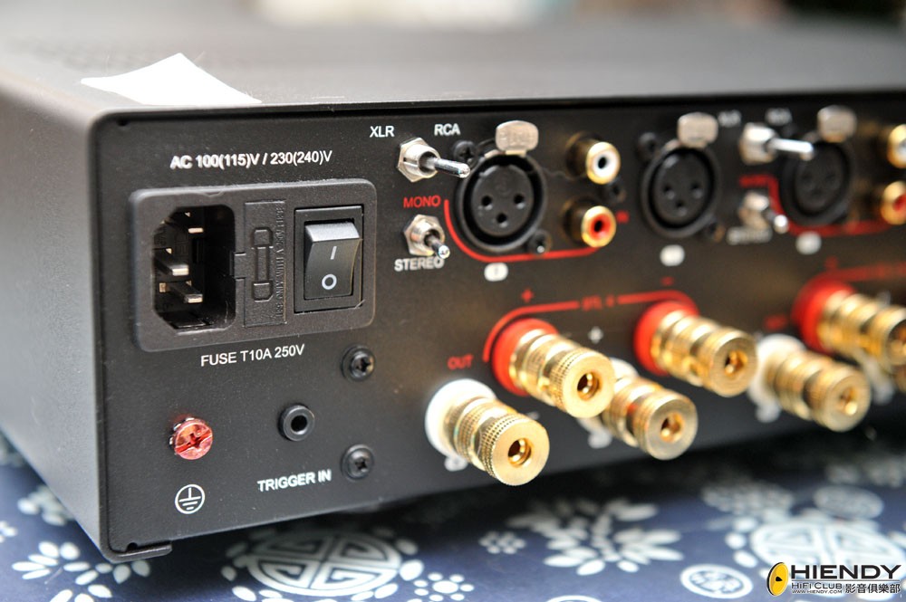

自從參加完AV前級巡禮,我就一直想試下合併av amp到底加了後級聲音會唔會有提升,因為前後級的威力,合併機點都做唔到,就算係頂級合併都只能做到7成效果。
另外,我一直諗唔掂位置空間問題,想加後級,但又無乜位置,咁岩有毒友介紹呢部NuPrime MCH-K38俾我,咁好彩又俾我借到黎試。第一眼見到佢咁細部,正啦!有可能可以擺得落,仲有8ch俾我玩,比一般的7ch仲多一個位,咁吸引,二話不說,借黎試下先。
由於我部係安橋3030,所以只能用到 MCA-K38 的 RCA輸入,開箱先試2ch聽下歌仔,開聲俾我第一感覺都唔錯喎,聲音夠密度,分離度,清析度都好好,微弱細節,弱音變化都不錯,樂器表現都不錯,同我部2ch amp的效果有得比
另外一提,呢部amp的8 ch可以有不同玩法,可以8 聲道 ( 4 組輸入端全選擇設定為立體聲),7聲道(3組選立體聲 + 1組選單聲道),6 聲道 (2組選立體聲+2組選單聲道),5聲道(3組選單聲道+1組選立體聲),和4聲道(4組全選單聲道),變化之多任君選擇。
試完兩聲道,梗係試AV啦,由於我玩5.2.4,所以用部後級去負責前置以外的喇叭,先來試近排好熱門的白宮淪陷2-倫敦淪陷
連場爆炸,絕無手軟,碎石沙塵都表演得好好,收放都好快,導彈追遂直升機的連貫性都好好
再黎試Pixel,Atmos效果,頭頂上好有壓力,方塊散到滿地的音效都好正
朱峰浩劫,d雪大到置身其中一樣
跟住試Lone Survivor,四方八面的槍聲,有力之餘好連貫
技術規格: (網上資料)
輸入:
         8 個 RCA 非平衡式 接埠
         8 個 平衡式XLR 接埠
輸出:8 組 立體聲 喇叭接埠
           (或 4 組 單聲道喇叭接埠)
輸出功率:
  8 x 210W   或  4 x 400 W ( 4~8 ohms 負載 ),
   (MCH-K38 於8 Ohm 或 4 Ohm 負載時,都能夠保持 210 W之輸出功率,因為有强大的供電設計配合)
增益: 22 倍
輸入阻抗: 47k Ohms
總諧波失真(THD+N): 0.02% (作立體聲使用),0.01% (作單聲道使用)
頻率響應: 10 Hz to 50k Hz
訊噪比: < -80dB at 1W, 10W, 100W
全球適用交流電壓:  115VAC~ 230VAC,具備電壓選擇切換鍵
交流電保險絲:緩慢熔斷型, 7A, 250VAC
體積:430.3 mm 闊x 378.7 mm 深 x 98.55 mm 高(連機身承托腳座)
重量: 14.5 kg
最後總結:證明了合併加後級都有好效果,一切聽感是比較我本來的合併機表現,相信與原廠前級HD-AVP及HD-AVA配合會更完美,唯一担心係部機都幾熱,可能係A+D關係,所以用時要留多些空間俾佢疏氣,但了解過後,原來已比上一代無咁熱了,可能係我怕熱呢。
