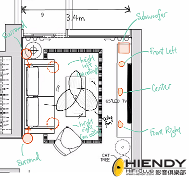

準備裝修, 希望做到atmos, 設計上想請教各位..
我考慮緊 KEF E305 + KEF Ci160TR + receiver (未諗買邊隻) , 初步諗住好似圖裡面咁擺位
主要睇電影同美國劇集.
1) Ching 覺得呢個 Layout 點? (我個廳中間會有個天花風扇,會不會對聲音有致命影響?)
2) 可否推介同我layout 同speaker 合適的5.1.2 的receiver?
3) 呢set speaker 有無雖要用特別既喇叭線? (我set喇叭應該算中下級數..係咪唔洗花太多錢係線度?)
4) 我個廳唔係咁大 (3.4m*3.4m),做5.1.2 同做 5.1.4係咪分別不大?
5) 另外想問下.. 如果拉條AV線由電視櫃到梳化後面, 通常係咪條線會係牆身插出黎? 定係會有個插口係牆度比你插另一條接駁線落去?
(我諗緊,如果有條線插出黎, 第時個位咪長期有條線? (例如如果第時轉無線又好,直情唔擺speaker又好)
唔該晒
如果5.1.2 對天花喇叭要裝後D
Onkyo RZ900, Denon 7200, Pioneer LX-89
10蚊呎 Inakustik Star 已經好好
梳化貼牆5.1.2 已ok, 不過建議你前、中置用番傳統喇叭,衛星喇叭怕你唔夠聲

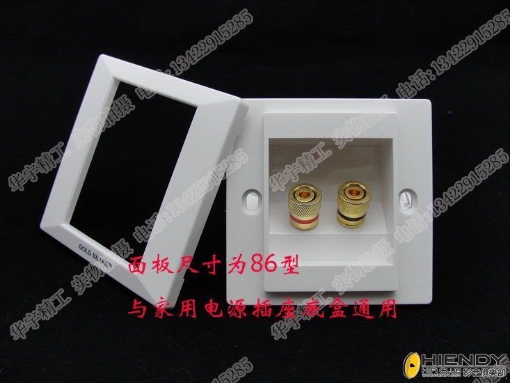

可以做埋個喇叭插面板,咁就美觀好多

5)
T2MvD1XcJbXXXXXXXX_!!152818176.jpg T2AI7wXe4XXXXXXXXX_!!152818176.jpg T2iuZwXbNXXXXXXXXX_!!152818176.jpg
 樓主| 發表於 2016-7-4 23:06:55 | 顯示全部樓層
bigpun 兄唔該晒. 咁快回應, 真係感激不盡.
想問多一問關於receiver, 如果買五千零蚊ge (例如Onkyo NR646), 出黎效果係咪會好明顯?
($10000都可以接受, 但會比較手緊 )
另外我都想用傳統喇叭, 但老婆只接受到細喇叭, 無辦法啦..
發表於 2016-7-4 23:16:41 | 顯示全部樓層
surround speaker 單元最好向皇帝位,向前面是錯的
發表於 2016-7-4 23:44:32 | 顯示全部樓層
kfp22 發表於 2016-7-4 23:06
想問多一問關於receiver, 如果買五千零蚊ge (例如Onkyo NR646) ...
力水分野相當大,如果你推衛星又開得唔大聲就冇所謂
發表於 2016-7-5 11:03:42 | 顯示全部樓層

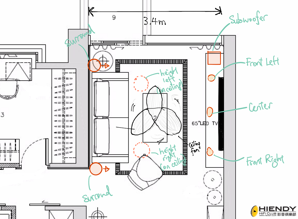

本帖最後由 kfp22 於 2016-7-5 20:12 編輯
Thanks 咁多位.
我個廳似符太細做唔到dolby既建議.
綜合大家意見, 改成咁係咪會好D ?
發表於 2016-7-5 21:06:52 | 顯示全部樓層
依家好好多
