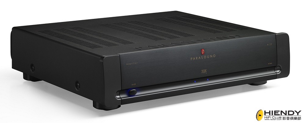

小弟依家用denon X7200WA玩5.1.4,想加部2ch後級玩7.1.4
上網睇到有部好似幾好,2ch薄薄地又有THX認證,大家比d意見~
另外喺X7200WA setup 畫面中既AMP ASSIGN睇過各聲道喇叭的選項
我想set 2ch 後級推後置但只可set做推後天花喇叭,請問應該點set?

Parasound 厚暖声,唔錯

Parasound係唔錯既選擇... ,
不過換轉係我,我就會用部2ch後級推前置,
始終前置o係一套家庭影院系統裡面角色較重呢...

多謝回覆,我未接觸過後級,聽人講左中右最好用同一部機推,因為音牆會統一d
2ch推左,右,中置就要用AV amp推會唔會冇咁好?

你左、中、右置係咪同一系列?
如果係的話,當然用部3ch推聲音會一致d啦...

我左,中右都係同一系列,Parasound都有3ch機但睇黎都唔平
而我睇中既A23今日打咗去代理問話未有貨所以冇得試,報價亦有少少報畢值
各位ching有冇其他好選擇介紹比小弟?

如果價錢相差不太多,有得三個聲道作將來升級用都值得投資,玩兩聲道Bi-Amp都抵呀!

剛剛去友誠睇過,店員介紹我可以買部合併擴音機(denon PMA720AE)將av amp pre-out到合併機就可以玩7.1.4,價錢平好多,請問是否可行?

你本身有兩聲道amp嗎?如果有,呢個方案當然最平,但部兩聲道amp最好有direct功能,否則要記低set up時音量,每次睇戲要校番同一level,最方便易記就係將音量掣調到12點做位置

我冇兩聲道amp,我估店員意思係將多出的2聲道交到合併機去推
即av apm(5.1.4)+兩聲道合併機一齊捱7.1.4,咁樣是否可行?

當然可行,亦係好多又影又音既雜食愛好者慣常做法

咁就好喇~想問多少少野,pre-out合併機後做auto setup或test tone時是否合併機要另外控制
av amp不能控制合併機部分?

這時候兩聲道後级只作纯後级使用,所有控制都在AV AMP 搞就可以

多謝回覆,但我問的是2ch合併機不過後級,是一樣嗎?

如果你2ch amp 有 AV bypass 功能,auto set up 時就不用/不能 控制2ch amp 音量
