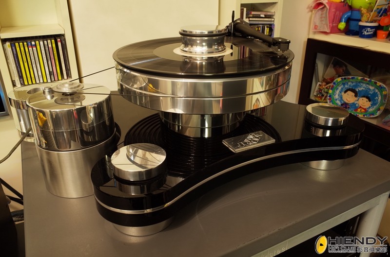

今年頭, 先後入左二手唱盤Transrotor Zet3 mkII, SME V唱臂, 再加多粒Shelter唱頭, 可唯萬事俱備, 只欠Phono!

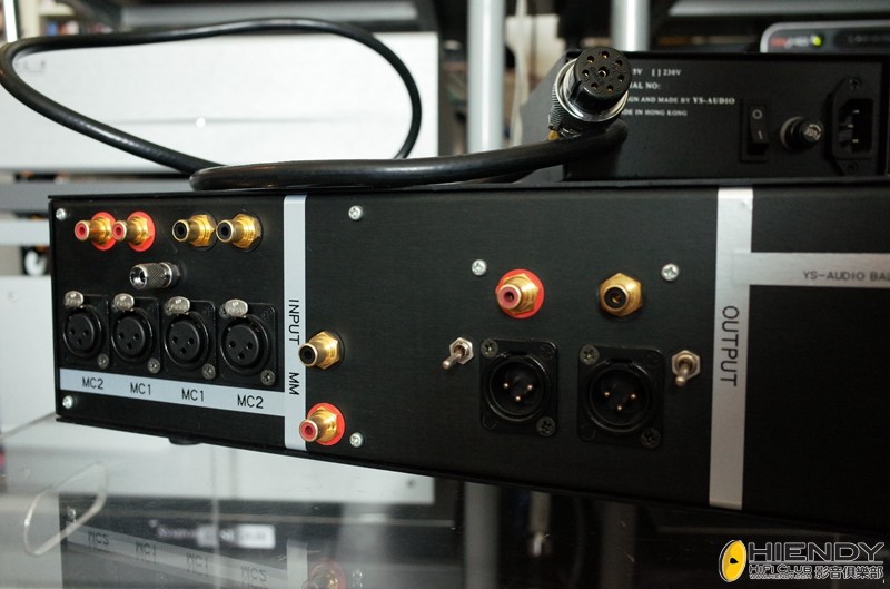

~~YS AUDIO BALANCE P2 PHONO AMP
睇番YS AUDIO網頁, 這應該是三佬型號, 對上仲有一部Refence One Phono MK2 (Nelson話就黎有Mark 3), 及老頂The Real (但已停產)

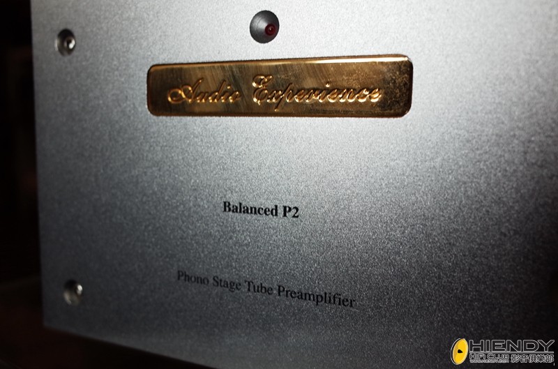

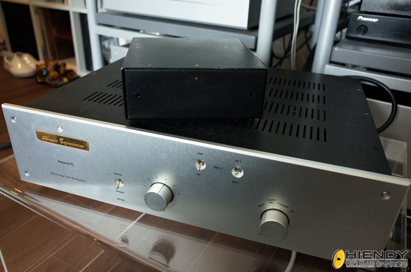

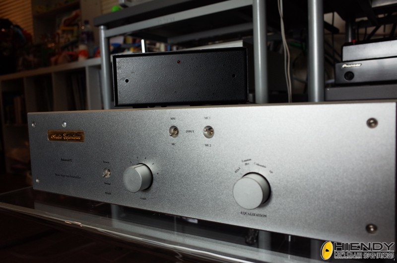

開箱只見到一部主機, 部主機體重勁輕, 面板使用8mm厚銀色鋁板, 除了YS AUDIO自家品牌[Audio Experience]金牌及印上[Balance P2]型號外, 兩粒圓形Gain Adjust 和 Equalization扭制, 另有三粒分別為Phase Invert, MM/MC及MC1/MC2。
即係話這部小小的Balance P2有齊兩組MC輸入, 一組MM輸入,
當中仲有反相制, 又可調節6段輸出Gain,
1) MC 68.25dB/ MM 48.5dB
2) MC 67.25dB/ MM 47.5dB
3) MC 66.25dB/ MM 46.5dB
4) MC 63.75dB/ MM 44dB
5) MC 61.75dB/ MM 42dB
6) MC 57.75dB/ MM 38dB
這更易於匹配唱頭與前級。 好似我套組合, 唱頭輸出0.5mv, 配搭前級使用Gain 4 (MC即63.75dB)就啱啱好, 幼細得黎又夠動態。
再隔離粒轉扭, 就是Equalization! 99%黑膠都是使用RIAA, 而再早期之前出的唱片, 大家可使用這粒EQUALIZATION轉扭, 好方便咁選擇DECCA, 哥倫比亞等等天碟。

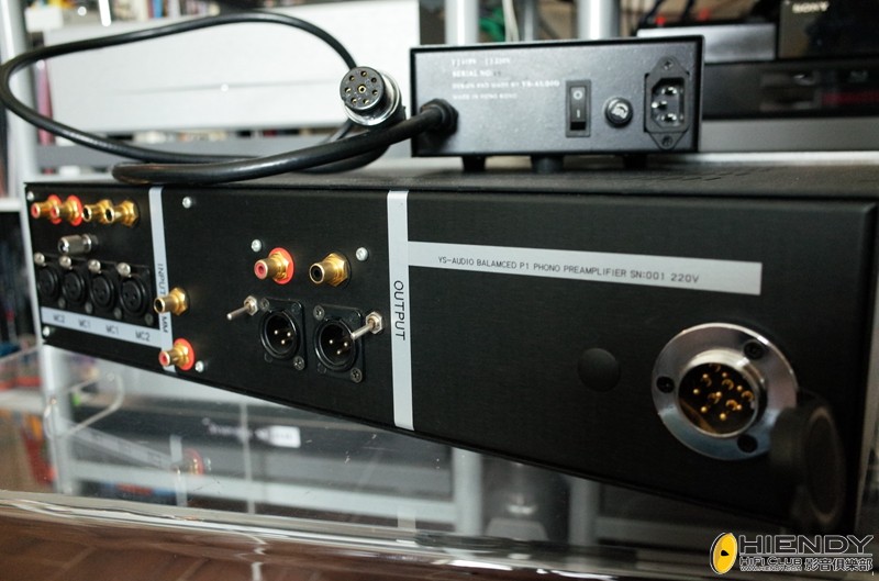

這部Balance P2用料亦係極盡奢華, MC step-up部份使用Jensen JT-44K-DX MC step-up牛(MC 升壓), MM 部份和Eq部份用3支12AX7 , 以6X4整流供電. Output 部份用2支5687膽和Jensen output.
而輸入電源使用分體牛.

由於這300s的輸入阻抗比Bryston略低, 所以聽CDP時, 平時volume要45先夠音壓的唱片, 現在只需30就可以了, 當然, Gain大了, 就有點[埋身感], 好在部Balance P2 Phono輸出有六段Gain調節, 我只需將Phono的輸出Gain扭到Gain 5, 就可以將音場laid back番!
如果Gain 5輸出, 人聲水份豐富, 偏柔美! 欠硬度! 但如果我將個Gain調效番去Gain 4, 強烈的埋身感正正可以用作播放Jazz & Rock等等音樂, 而這部YS BALANCE P2的Gain調節制就在面板上, 方便用家的不同需要!
這對於我這黑膠新手來說極之方便, 所有調節按扭在面板, 令我這新新手易於微調出自己喜愛的音色。
的確, 有D黑膠錄音電平微高, 聽感上感到[硬], 就可以微調降低一級Gain, 有些黑膠錄音過於陰柔, 欠力度的話, 我又會微調高一級Gain!
至於大家關心這部P2聲底取向, 我可以話, 以這部使用原裝膽的Balance P2來說, 少了一點膽味, 偏清快既聲底對於播放交響樂的確利多於弊, 在我現有的古典黑膠中, P2給我的感覺係通透, 瞬變快, 分隔度出眾。
不過我添置黑膠的主要原因只是聽番哥哥, 倫伯等等金曲, 對於我這重口味餅主來說, P2如更換濃味的膽仔, 吸引力一定更高!
以一部萬幾蚊的唱放來說, 有齊平衡輸入輸出, 又有兩組MC輸入加一組MM輸入, 又有六段Gain調較, 最高Gain可達68.25db. 這對於大部份唱頭來說已很足夠! 加上佢有埋[正反相鍵]及[RIAA等均衡器]調節。 以功能上已無可挑剔!
我喜愛這部Balance P2的主要原因正正就是佢的多功能, 尤其是現今Phono如要擁有平衡輸入輸出的型號, 大都超過三萬大元! 但這本土品牌偏偏有齊我的所需, 所以我打算玩多一陣就問Nelson試下換膽再試, 如P2能在中頻水份令我滿意的話, 我就唔還機了!
