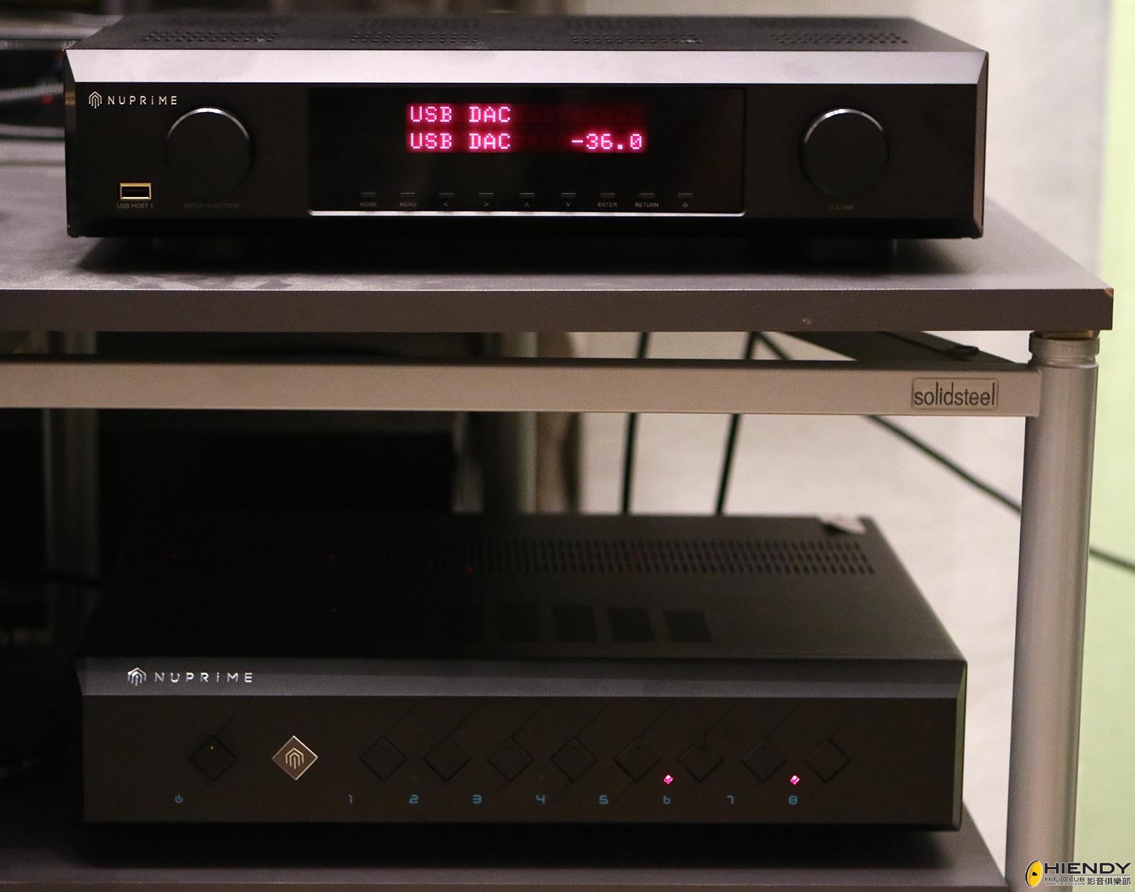

剛好三年又三年,由我當年選用nuforce MCH-300SE-C7的三年後推出了nuforce多聲道AVP-18前級及MCA-20後級,再三年後的今年正式以NuPrime名義推出HD-AVP影音解碼處理器及MCH-K38後級,令我大感興趣!代理大方地一拼借來這套高端的多聲道前後級,讓我感受看看這新一代NuPrime的發展里程。
HD-AVP、MCH-K38、MCH-300SE 仔仔一堂:
由過往MCH-300SE的7 channel轉變至MCH-K38的4組stereo共8 channel,功率也由以前的175W/ch 提升至210W/ch,數字上好像變化不大?當然沒有這麼簡單!MCH-K38吸引之處就在於每組stereo可以橋接成4份400W的mono channel,令本來難推的前置一下子就生猛起來!

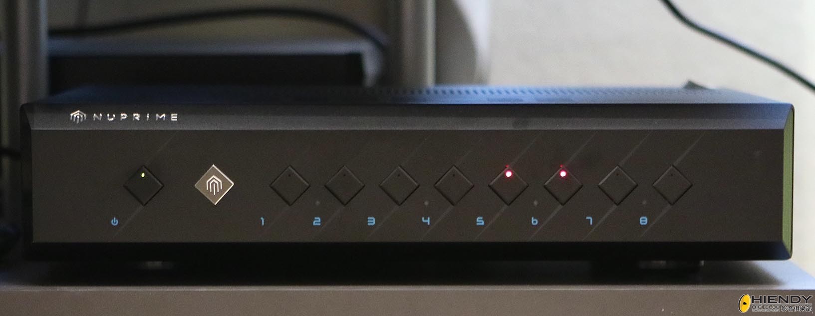

試用一組stereo(ch5-6)推前置聽歌,推動力與過往差不多感覺不夠喉:

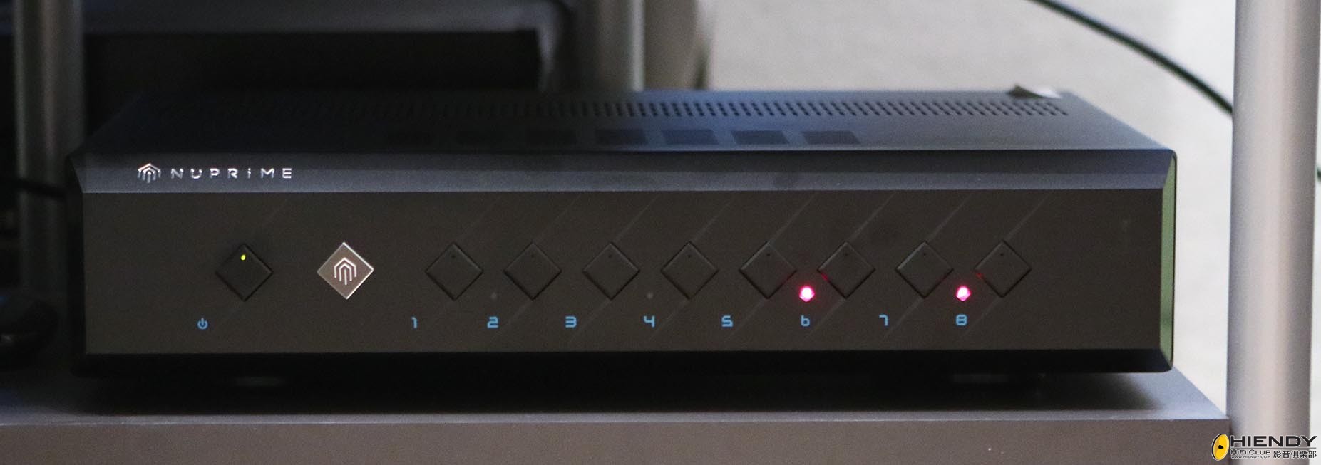

轉為使用5-6橋接及7-8橋接的2個mono channel,爆發力大增!
HD-AVP是一部兼具解碼的多聲道前級,另有一個型號HD-AVA更添加200W x 2ch的喇叭輸出,我覺得如果希望建構一套簡便的兩聲道CAS聽歌系統就很適合了,因為只需一部HD-AVP加一對書架喇叭,就可以all-in-one接收來自網絡的NAS或直駁的USB外置備存中的音樂檔案來解碼及推動喇叭播放,更支援最高至PCM 384KHz及DSD256,從電視大畫面選歌一目了然。
作為影片播放器也同樣方便,我發現HD-AVP竟然可以透過網絡找到我放在NAS內的影碟iso備份檔,而且能夠直接讀取及播放電影不用我再轉換格式,連player都可省略,超便利。
我喜歡用電腦播歌玩CAS,使用USB線接駁就輕易成為USB解碼器,這機十八般武藝俱全。
聲音方面,當你嘗過mono mode的吸引力後便很難捨得切換回stereo mode,不過若果用了三組mono推前、中置,就只淨下一組stereo推後置玩5.1,HD-AVP本身支援最多7.1聲道輸出,後級如何配搭channel使用可要好好思考取捨了,或者一口氣買兩部MCH-K38就可以得到8份mono甚至配搭其他前級玩盡16 channel都任你發揮了!
我感覺NuPrime的多聲道後級路線漸漸專注回到家庭影院的方向,無論功能上與聲音的走向上都是,一方面提供非常彈性的後級聲道設定可因應現時五花百門的家庭影院喇叭數量組合,而且在推動力、爆發力方面全方位提升,雖然犧牲一點當作兩聲聽歌時的幼細度,不過聲底依然保持nuforce到NuPrime的一貫微暖不冷的特性,控制力良好、收放自如,睇戲多一份親切的感染力。若果這是NuPrime看準了的方向再專注發展,未嘗不是好事。
唯一要數的缺點就是HD-AVP未有加入ATMOS音效支援,不過要在天花加裝幾隻喇叭才能真正享受到ATMOS的好處其實我本身家居也做不到 (我始終覺得在前置加裝向上反射的喇叭效果不好),所以對我影響不大。代理告訴我他們正在做特別優惠,購買一部MCH-K38可以半價一拼買下HD-AVP/AVA前級,我幾乎以為自己聽錯!瑕不掩瑜,如此優惠對有興趣玩多聲道前後級的朋友值得考慮。
