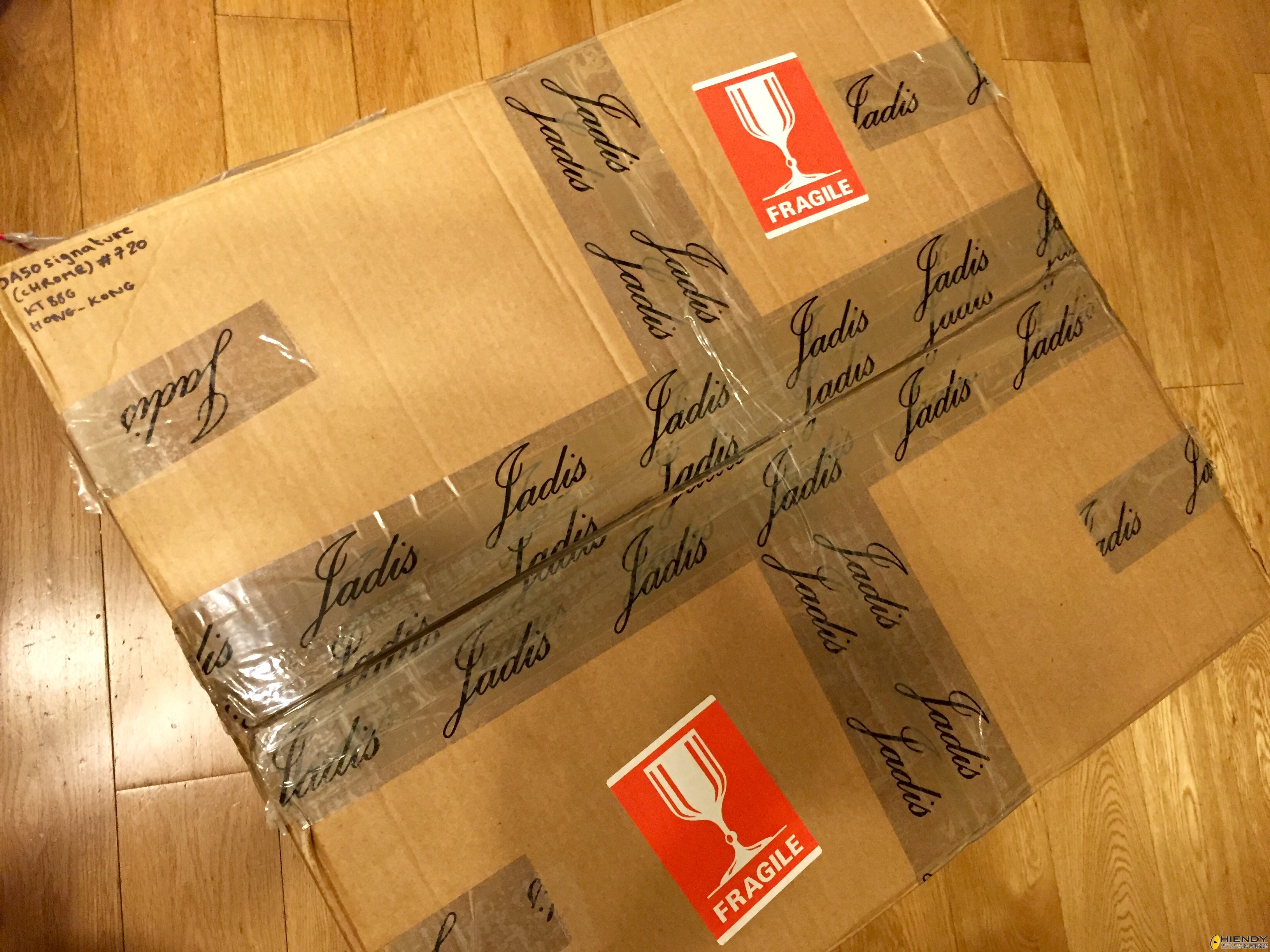

尋日去去吓旺角上一上友誠行個轉就奶嘢
既然回歸香港,又咁啱見到心頭好,都應該升級吓部amp⋯⋯
磅水攞返屋企
一個月後開箱
反相amp⋯⋯ 真係要好好研究下點玩

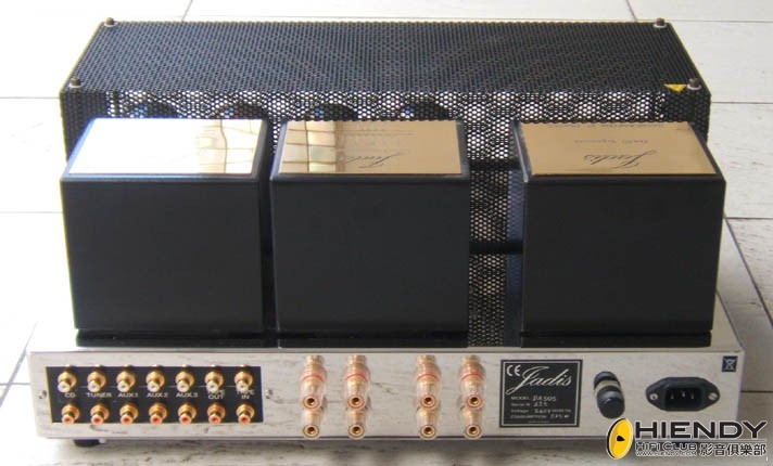

部Amp輸出有4組線圈,左右接頭為之一組,由上至下加埋就總共有4組
廠預設應為4ohm(或4-6ohm),把上下兩組並接後再串聯,咁接是想把Amp嘅輸出阻抗降到最低,以配合可出到多點電流去推動低阻抗喇叭
16ohm設定時,就是把全部4組輸出線圈串聯疊加起來,增大電壓去推動高阻抗喇叭
中間設定8ohm時,就只把中間一組線圈並接後,跟著和上下兩組線圈串聯接起來,取其中間特性去適應推動約8ohm阻抗嘅喇叭
還有一點不太明白,為何樓主會提到部Amp係Bi-wire嘅?

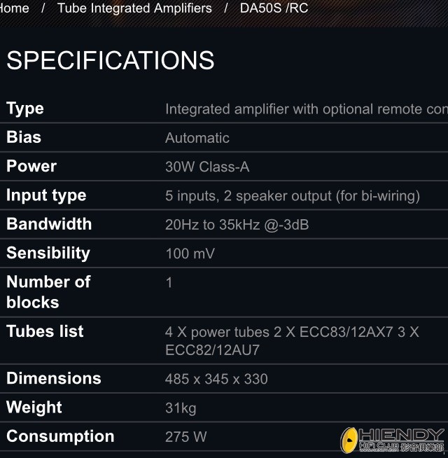

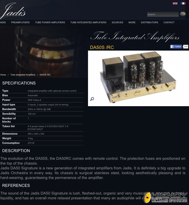

因為Jadis Homepage係咁寫.....
應該Biwire 先玩盡部機
部機後面每聲道4pole, single wire 8omn 都未諗到點接,唔好話biwire
仲要反相.....
如果ccli兄或者其他師兄知道點玩,教下小弟

Amp嘅Bi-wire接線端子,只是方便用家接兩對喇叭線,所以提供一邊共四個接線端子,其中一邊兩個正及兩個負,都是各自互通的
而你要把Amp嘅"正"極端子,接線時接去喇叭嘅"負"極端子,另一極亦然
但要把Amp嘅輸出阻抗改變時要調動接駁嘅Jumper位,就看不到在哪裡,是用家可以自己調的嗎?還是要開機箱先可以調?

我諗你誤會咗
原裝有speaker jumper俾你如説明書圖所示short機背8個speaker poles
機內唔會有jumper
就係咁先頭㾗

我諗我過兩日得閒都係send封email去原廠問問穩陣
或者你啱,原裝銅片係short機內jumper。係我誤會咗
發表於 2016-8-28 18:27:14 | 顯示全部樓層
Hungmo 發表於 2016-8-28 17:59
見到部說明書裡有以下一句
"Internal Adjustment of Impedance"
我相信用戶自己是改變不到部Amp嘅輸出阻抗的
Factory pre-set at 4-6ohm.
就咁照接對Proac 喇叭聽下先,如果聽感冇問題,就唔駛理會咁多個輸出阻抗了
