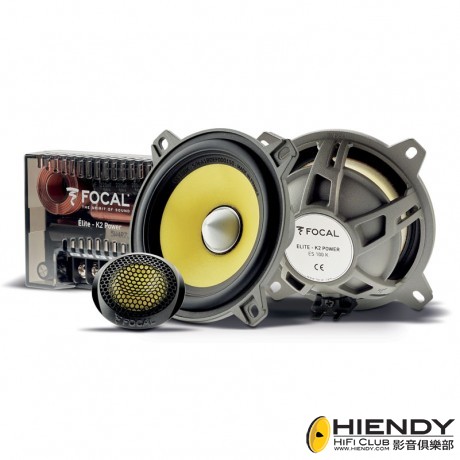

我上次去汽車音響舖整d嘢路過見到有人換新款果d寶馬既喇叭好似連5"都改唔到, 只可換返4"分體喇叭 ! 不過如果高級d既4"喇叭其實如果安裝得手工好一樣可以好好聲...有定位; 有口型 !
例如 :
http://www.focal.com/en/k2-power/592-es-100-k.html

FOCAL 之前用 165V 高音正 但低音麻麻
