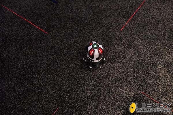

    安装时最先攞出嚟嘅就系镭射脉冲光发射装置嚟量测水平同戙笃企!(屌丝表示好惊讶!)
有住好多维度嘅较。

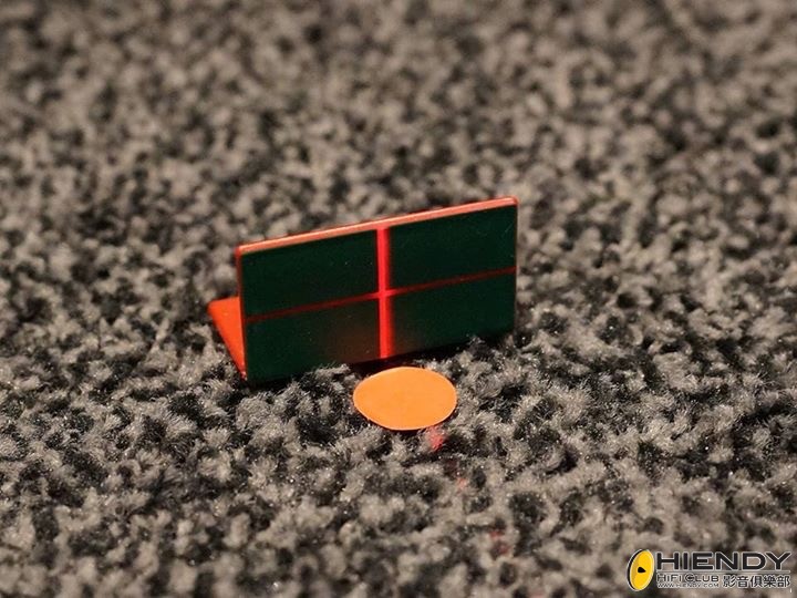

    用细纸片挡住获得需要摆嘅合理位。
    一定要将喇叭摆喺最中心新嘅位置,透过镭射墨斗鱼嘅量测。

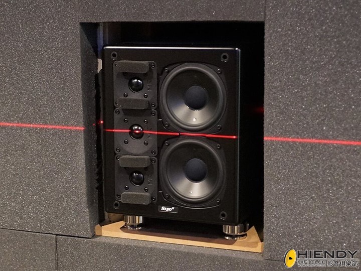

    然后水平位置都一定要喺中心线位置,贯穿S150嘅中间嗰高音单位。喺屏幕后面嘅喇叭同屏幕都喺同一条水平中心线上系好重要嘅。声画先可以同步。用刻度尺获得要垫高高度后。安装特制嘅稳定脚钉。
    听讲呢个攞嚟垫高S150嘅脚钉价格都唔菲,从德国购入。
    好嘞,正正好喺中心线上!

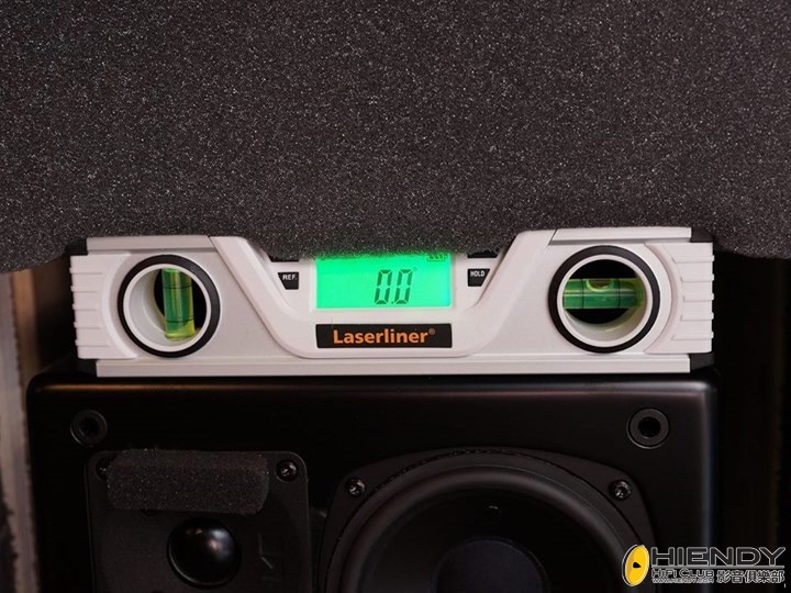

    对喇叭嘅水平做进一步嘅较。(主人帅气嘅背影哈哈)。
    直都系仪显示为0度!!
    兼夹需要所有嘅前三声道喇叭都喺同一条水平线上!!

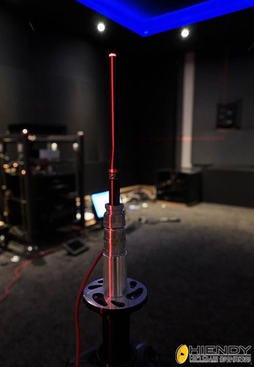

    安装基本Over,跟住开始调试,拎出一个特别支咪!!戙起三脚架。
    镭射墨斗鱼一度,仲听竖直嘅!

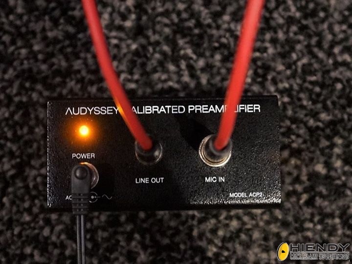

    一睇到设备先发先,原来系大名鼎鼎嘅Audyssey Pro嘅较支咪!!
     摆喺中间开始较声情况!!

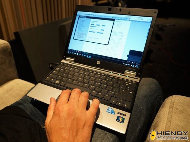

    通过电脑,嚟测试获取更好嘅参数预设!!
    睇下Audyssey Pro专设备,名叫ACP2!

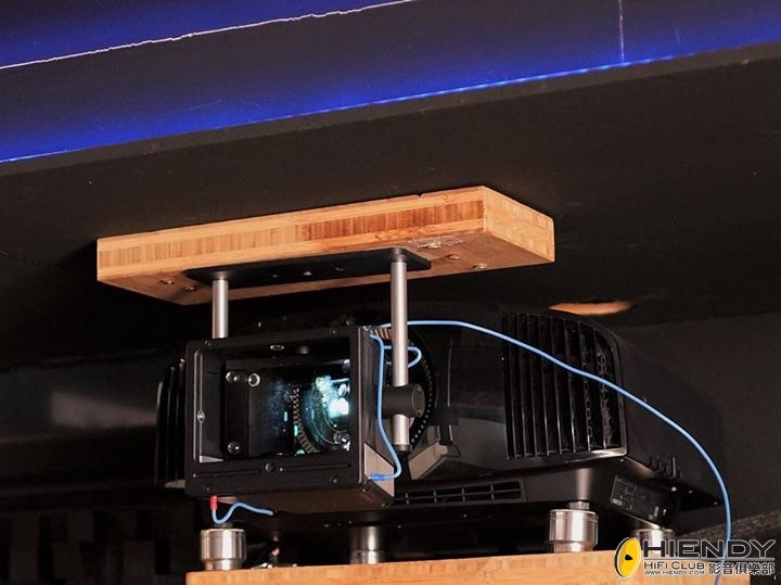

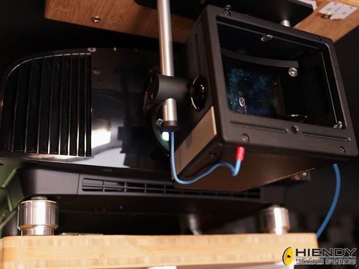

    视频地方用咗最好嘅VW528高级4K投影机,仲安装特别嘅变形镜头。
    都唔使褪轨道,直接入墙喺一蚊木嚿上,木嚿入墙喺天花上,好简单。投影机都用同S150一样嘅脚钉入墙好位。

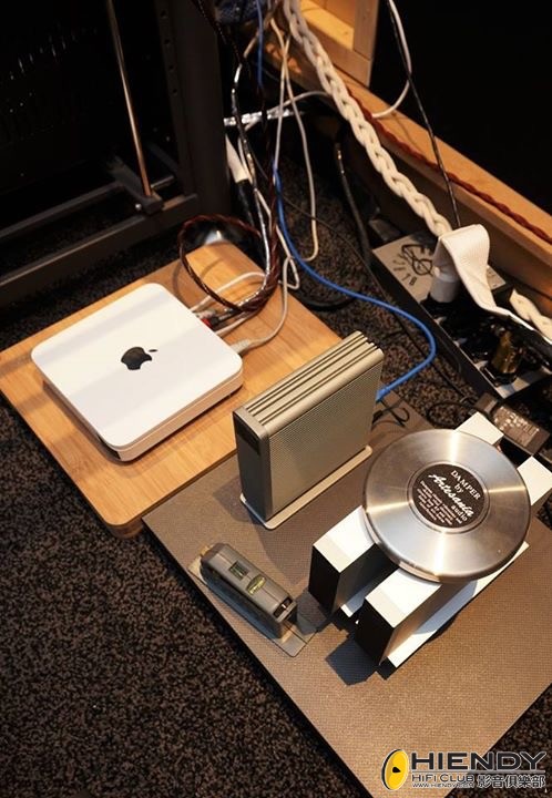

     苹果电脑连硬碟作为我哋以前讲嘅HTPC,唔理系睇电影抑或音乐定各种文字图片,一应俱全。
    有专门嘅电源供应。

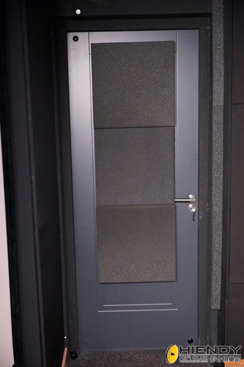

    装修好简单,常规房有,铺个地氊装点扩散体,就系门嘅密封性稍微认真搞咗一下!
