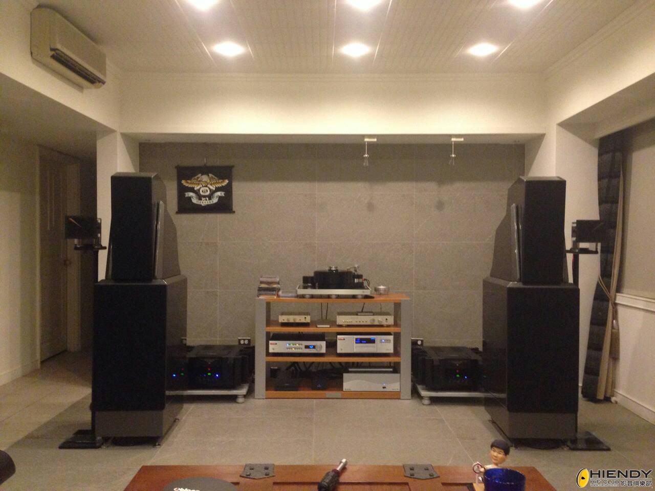

加上Sopranino 後音牆明顯擴張, 高低音伸延也好了.音色細緻,幼滑了許多.
