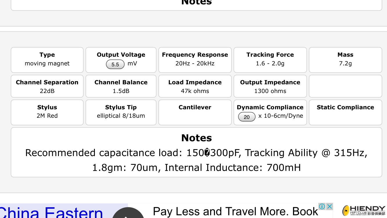

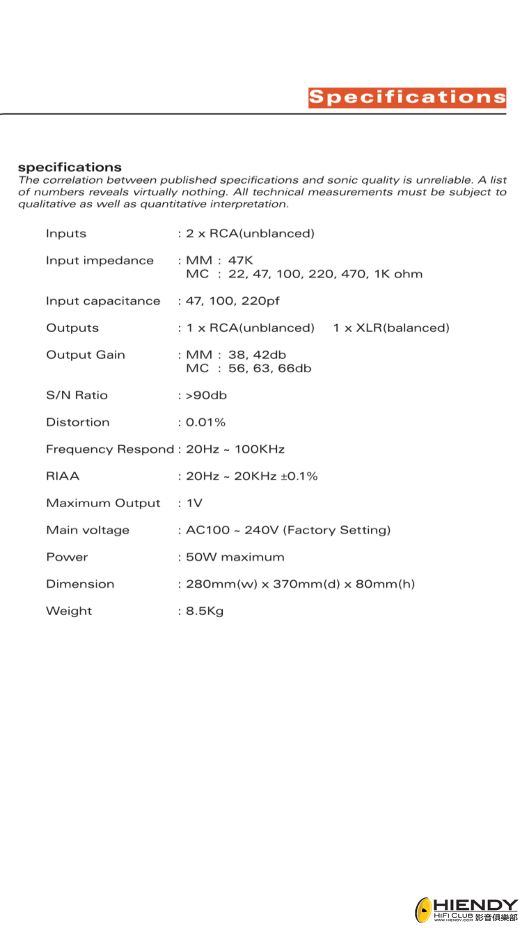

我反覆咁試、唱盤插pre amp的phono是正常的....但插另一個phono就有問題,大聲人聲、尤其女聲會覺得拆聲,先附上唱頭及唱放的資料....
唱頭是ORTOFON 2M RED
唱放是DP1
我的增益已經設在MM最低的38db....是否還是不匹配呢??電容值不論我試100或220pf都一樣....

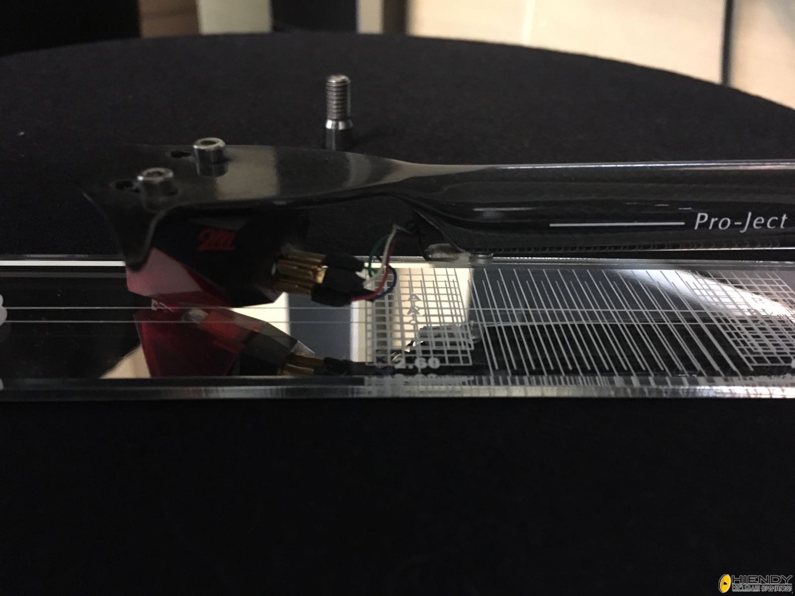

係....我重新調教一次針壓、抗滑、水平等等....情況是得到改善,在pre amp是可接受範圍,但在新的phono在內圈時還是有很輕微的起沙....可能內置phono分析力有限,反為沒留意有這情況。

係....我重新調教一次針壓、抗滑、水平等等....情況是得到改善,在pre amp是可接受範圍,但在新的phono在內 ...
試換另外啲碟唱吓, 仍然有拆的話可能支針到期, 但始終最大可能係alignment, 或前後左右不平衡問題, 用塊約3mm厚鏡, 放唱頭落鏡面, 睇倒影就一清二楚平衡有冇問題.

 樓主| 發表於 2016-11-8 22:00:24 | 顯示全部樓層
需要的工具終於收到,果然是唱頭有微微的偏差,真的只差少少,外圈果點看起來很準確,只是內圈果點就有小小內偏,我把唱頭最外邊口鑼絲鬆開修正,然後再聽ching建議也把另一鑼絲也再輕微修緊,現在沒有拆聽了,謝謝各位!!
