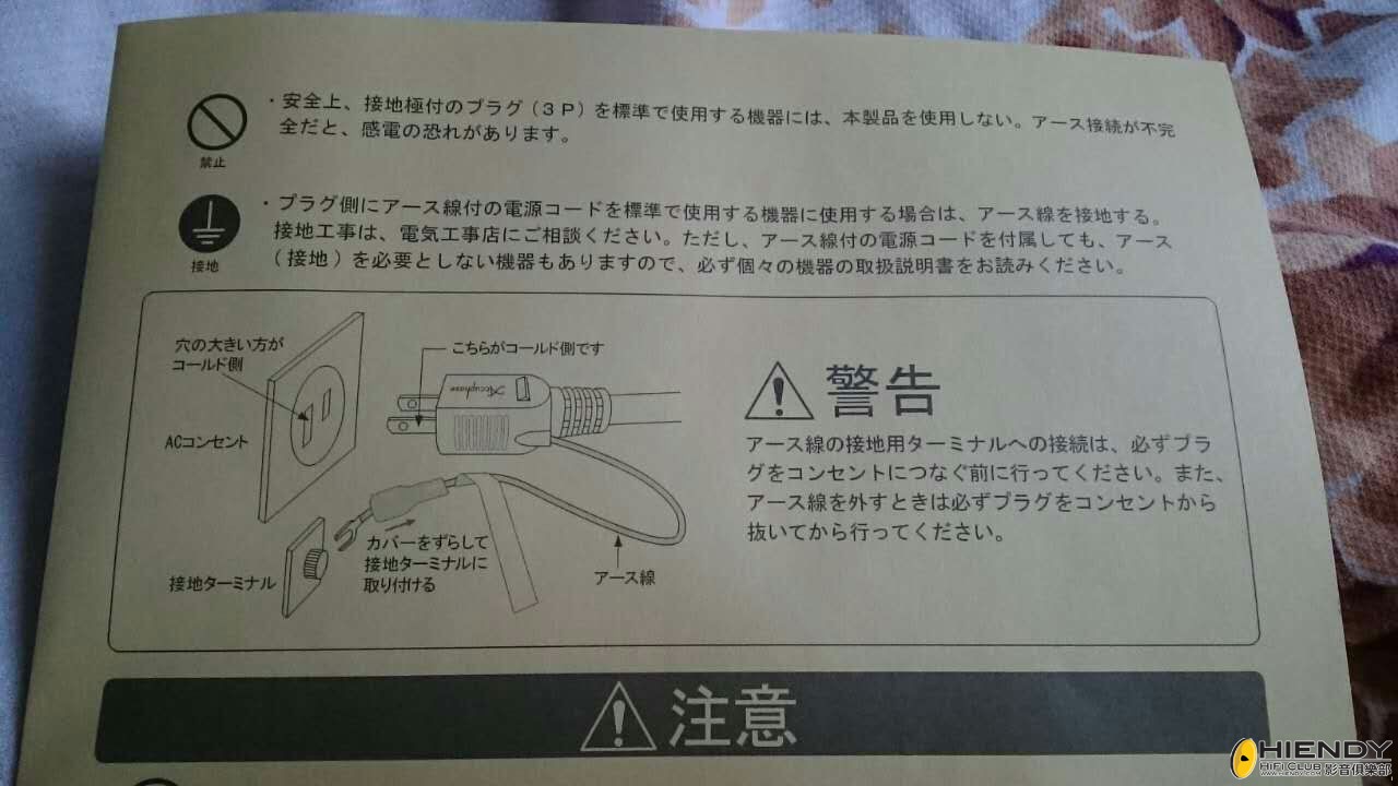

不好意思,師兄幅圖美式個相位好似左右對换了

發表於 2016-11-3 06:57:41 | 顯示全部樓層
師父教落,左零右火
其實大多數插頭牆蘇有寫明火零係入線位度

請問APL-1插頭帶地線個邊是火線還是零線?THANKS!
近地線那條是N, 對角一條是L
即圖中有箭嘴指住的那條是N
發表於 2016-11-9 07:25:13 | 顯示全部樓層
AS881 發表於 2016-11-8 22:06
近地線那條是N, 對角一條是L
即圖中有箭嘴指住的那條是N
