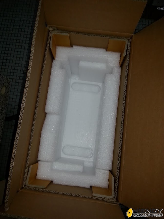

各位師兄:又來開箱POST,一波未平(另一POST來完),一波又起,今次個POST主要分幾個部份,開箱,使用,拆解,保養,優點、缺點等。
先來開箱圖,『聲望』還未做代理已看中它,外國賣US$4,000元,幾貴吓 對於我來講,又要就地方,又要佢耐用、實用,又要靚仔,又要平(發霉友一名),有買貴無買錯宗旨下二年前買下它 ,開箱圖是影來搬家再入番箱用,所以求求其其
 樓主| 發表於 2016-11-14 12:56:12 | 顯示全部樓層
開箱圖是影來搬家再入番箱用,所以求求其其。
双坑紙箱
双坑紙箱
箱內有箱
箱內有箱
小附件在側面
小附件在側面
歐盟標準包裝
歐盟標準包裝
保護膠紙
保護膠紙
首次使用
首次使用
