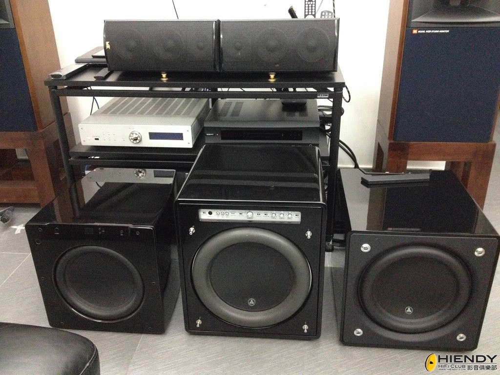

得知近日JL出左隻E系列十仔..價錢親民....小弟有D沖動...又驚平野無好...
結果得到各朋友及商店的幫助..安排了一星期..終於~~~
找來一隻全新JL E112,  大佬JL F113 及價位/定位算是和E112 同級的Velodyne SPL1200u(屋主) 作比較
玩足一晚...仲因為F113的威力下.......屋主人生第一次....比管理員按鐘仔了....kaka
測試結果~~~~~ 在#20

等我呢個新手都報膠下,今晚有幸聽到三隻十仔的小小測試,亦感激doraemon18師兄的盛情招待。
我就按我聽的順序講吧
F113: 個力量好大,十三吋黎講都收得好快。可能因為比較偏向爽快,冇想像中潛得低,但係doraemon18的家中有點吃不消的感覺,如果屋企冇番咁上下空間,呢隻野真係偏向極重口味。最深刻印像係batman ,小丑對住個truck driver 開個一下槍,變左一支大炮之餘,仲隔半秒先震到個廳右邊D玻璃櫃搖哂。
E112: 比起F113 ,當然力量冇咁大,但係極其爽快,一下一下冇任何尾音好乾淨。同埋D低頻好有質感,亦聽到有好高質量,唔怕濛。係師兄家中呢隻一定係最正,感覺最接近戲院feel,亦唔會令人有耳鳴辛苦的感覺,剛好填滿左個空間。
SPL1200: 個力比E112大,但係個人覺得好似比起E112濛左D,冇咁分得清楚,唔知係咪auto-eq的緣故,又可能係因為相比起E112慢的緣故。但係以強大的力量(冇f113 咁辛苦)揼心口的感覺係比起E112 另一種感覺,偏好重口味者可能會中2 SPL1200.
不專業亂寫報膠完畢

本帖最後由 fishbone8822 於 2014-2-22 01:08 編輯
JL F113 vs JL E112 vs Velodyne SPL1200 Ultra
<<分享不專業的用家試用報告>>
測試環境: 大約200呎
棄材清單
Player : Oppo 103D
AV AMP : NuForce AVP-18
PW AMP : Krell S300i, XPA-5CH
SPK : JBL 4429(LR), M&K 750*2(C)
SUB : JL F113, E112, Velodyne SPL1200u
測試片段 : Flight Of The Phoenix, Hulk, Madonna She's not me, My Way, Kung Fu Panda, 龍虎門, Batman The Dark Knight
三隻十仔放在同一位置, 同一線材, 同一音壓(音壓計量度), 分別調整各合適相位及距離設定
1). JL F113 --> 拳拳到肉, 打到心口腫, 似高速壓縮機, 能量感十足,似有用之不盡的能量, 收放速度也快, 量大又有質...
超低頻沒有SVS PC/PU13或DD15+ 那種填滿空間的感覺, 偏重於力量型, 大力仕
由於空間不大加有個開放式廚房(天花, 廚具已吃不消, 柱波現晒型),  如真的在這環境用, 可能需要F113的AUTO MIC TUNE or 用EQ.封印部份頻響, 修一修線條..就真係無得頂..
2). JL E112 --> 明顯能量沒有F113之大, 也沒有F113的霸王氣勢, 換來恰到好處, 同樣可以拳拳到肉, 打心口得來, 超低頻的量感不會太惡, 速度及線條更比F113優勝 (又可能係全新關係, 單元像皮邊太緊, 聲收得緊左),
件頭一下一下好清晰表達, 不含糊, 由以測試hulk時的連環機槍..真係一下一下打落心口..快狠準..比美MK MX250,,,有本錢BACKFIRE~~
3). SPL1200u -> 介呼於F113同E112之間, 量感比E112大, 但沒有JL那種迫力的快感, 打心口一樣有, 只係線條沒有JL咁清翠利落, 但包圍, 氣氛感就較E112好
總結:F113 的定價剛好買到兩隻E112, 自己係度諗, 如果用兩隻E112去同F113比又會點?<-----有計劃地想安排多次測試, KAKA
     而E112 又貴 SPL1200u 2~3k, Size差不多, 但SPL1200u有remote及auto tune...
     如果個人喜歡JL 這品牌, 今次這隻E112..岩數, 但如果性價比計算..還是SPL1200u 估優
PS: 就是一套Flight Of The Phoenix 經F113...人肉洗衣機後....門鐘就響~~KAKA
附上同一條件下的圖表...註: SPL1200u使用了Auto Tune 設定
