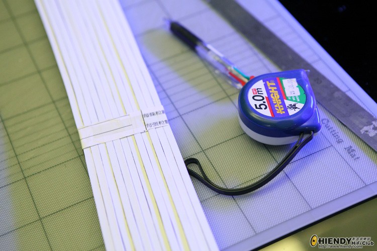

由於在鋪頭已叫店長將1米長的EVA開了1刀, 所以番來仲要做腳, 20mm並唔難介開, 只要把介刀夠利, 好易有靚既切口.
EVA膠的一面已貼有雙面膠紙, 所以將切好的4寸腳 (我就將430mm的十仔長做左3隻腳) 貼上就可以.
至於那些15/20/30mm的條子又做乜呢?

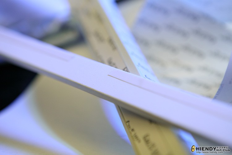

將20mm 沒有原有雙面膠紙的另一面貼上雙面膠紙 (見下圖):

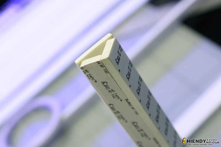

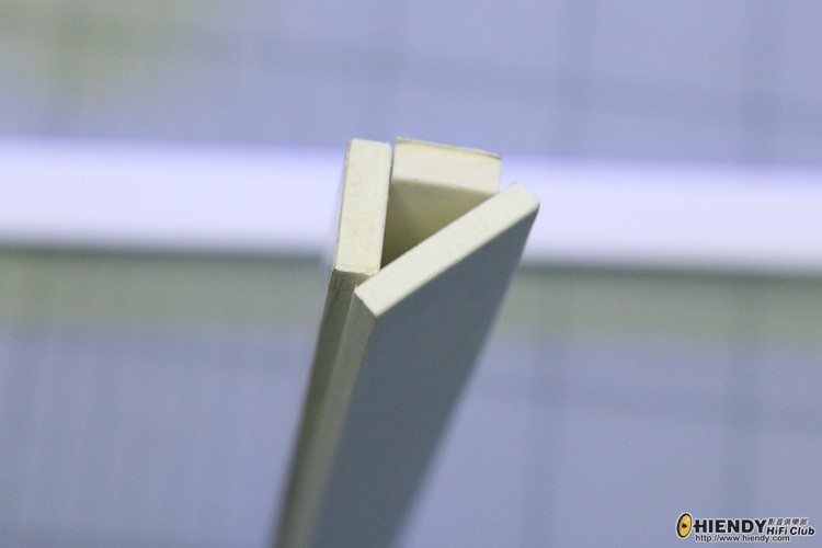

將15mm的貼上成 L型, 再將30mm貼上成3角型 (見下圖):

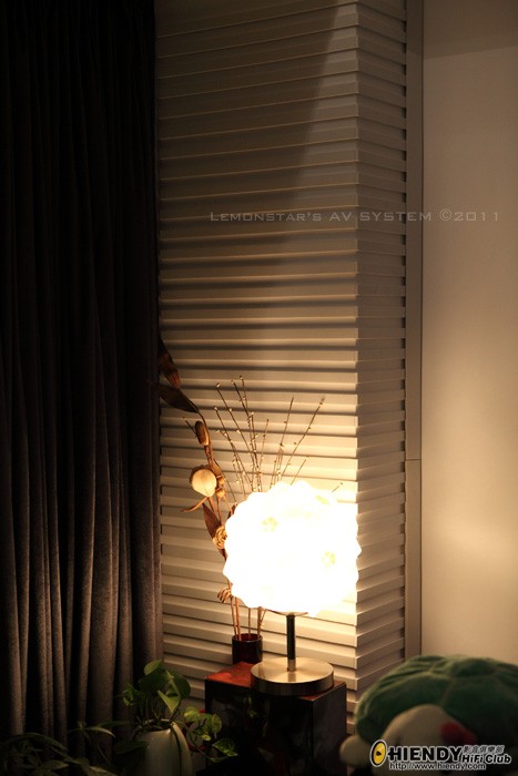

我做左4支, 用黎貼上前牆角. 曾經聽過些前輩講話角位做些斜型既物件可以減低低音儲於角位, 平平地就試下啦.
做好就貼上牆身, 可加填蓬膠於三角位的2隻小角及再掃一層乳膠漆, 可是我就冇做到了.

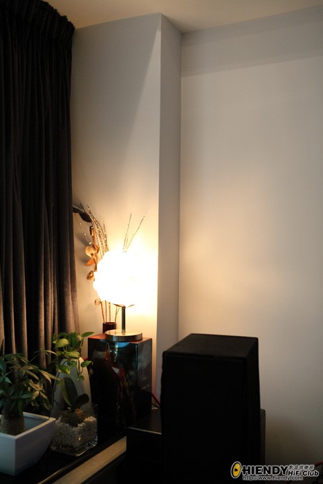

而20mm x 1M x 6mm 的數十支 我是用作佈置前牆角位的
原有牆角位 (見下圖):
度好尺寸就再條子切好
再一條條貼上, 1,2小時後做好
完成圖:
此舉1來平宜地當裝飾, 2來亦可將某些反射點打散 (就算做不到效果也算美觀吧!)
叫師傳做這種飾面板連人工平極都要一千, 而家咁做都係2,3佰料錢, 當然裝上去的不是木板吧.
想點緻一下屋企角位的師兄可以考慮吓.

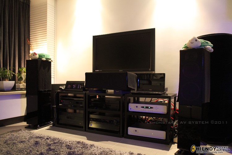

Update 影音環境:
到晚上做好都夜, 沒有試過EVA pad的表現
只有開開2ch聽了一陣歌
初部聽感覺上音場結場實了一點, 還是心理錯覺吧~?!
低音反而真是實淨了少少, 已經貼上牆, 不可能拆下來比較了
此舉小DIY, 做不做到提升音質較果有所保留, 當多樣參考吧好了.
