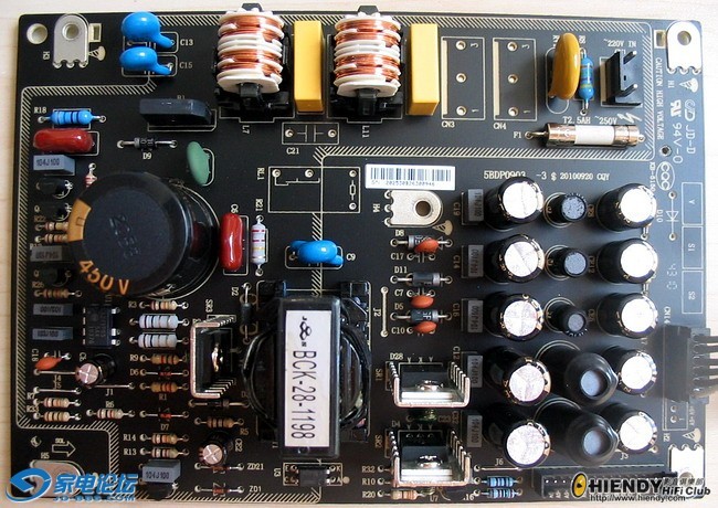

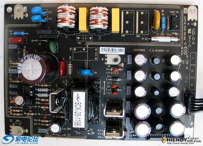

上週四我帶著自己打摩的Oppo BDP-93去家電北京展示中心與Oppo BDP-95進行了比較,這次測試得到了家電版工和家電論壇北京展示中心的大力協助和支持,首先在此表示感謝。談到打摩,一直以來是個很經典的話題了。模擬機器的打摩已經司空見慣,但隨著藍光播放機的普及,以及HDMI數字接口的廣泛應有,以數字信號處理為主的藍光機的打摩進行的還不是很多,這可能和有人認為的兩種觀點有關:1.藍光機經過HDMI輸出視頻和音頻(源碼)的話,都是數字信號,不是0就是1,打摩針對模擬信號才有效,對數字信號無效。2.藍光機都使用開關電源,對開關電源打摩沒有什麼效果。只有線性電源打摩才有效果。針對這兩種觀點,我不去評價其正確與否。從我個人進行的大量實踐看,證實對藍光機開關電源的打摩可以改善HDMI接口輸出的音畫質。電源部分的重要性,在模擬機器的打摩上也是一個非常重要的部分,在數字時代也一樣重要,一台藍光機電源部分的設計和用料的好壞,對藍光機的素質也有著重大的影響。我個人比較欣賞的高水平打摩的基本原則是:以巧取勝、事半功倍。因此對藍光機電源板進行打摩前,必須要解決好以下兩個方面的問題:1.打摩的位置,即關鍵點。藍光機電源板一般會輸出以下幾路電壓:+12v / -12v供模擬音頻板使用+12v / +5v供BD-ROM使用,其中+5v供BD-ROM數字板,+12v供BD-ROM的電機驅動+5v供數字板音視頻處理電路,其中可以演化成+3.3v / +1.8v / +1.2v等多路電壓+12v / -24v供顯示面板和按鍵及散熱風扇的雜項電源其中供給數字板和BD-ROM的+5V電源部分就是打摩的關鍵點,對藍光機的打摩將主要圍繞這兩路電源的電路進行。2.打摩所用的元件的選型。對於每個位置元件的選料原則既參考了天龍、先鋒等大廠商高端或者旗艦碟機的用料設計又進行了大量的試聽實踐。具體結合下面Oppo BDP-93的打摩進行較深入的分析。打摩過程依照電路分析-打摩元件選擇-實施-調音的方式進行。其實,打摩過程中前期的電路分析、打摩元件選擇是非常重要的過程,這些方面做好才能做到有的放矢、事半功倍,而真正的打摩更換元器件的過程也就佔10%左右的時間。打摩前Oppo BDP-93印象:軟件:雖然和先鋒BDP-41x0和華錄BDP201x都是使用MTK芯片的同一平台,但Oppo的軟件(固件)無疑要優秀很多,軟件功能強大穩定,並且兼容性很好。有些在先鋒BDP-41x0越獄版固件上不能播放的原盤,在Oppo BDP-93上也可以輕鬆播放,並且BDP-93還支持MKV播放時的24p輸出。同時很多操作上的細小功能也做得十分到位。綜合看,Oppo BDP-93軟件的整體要超出越獄版固件一大截。據說播放MKV時的外掛字幕大小和位置的調整功能和原盤BDMV的外掛字幕功能也在開發之中,這個也值得期待。圖像: BDP-93的圖像清晰度不錯,但畫面層次感和黑位都很一般,畫面有些髮灰。顏色也很一般。另外QDEO的後處理芯片和原來Oppo BDP-83使用的ABT的VRS芯片相比明顯要差,QDEO處理過的圖像人工痕跡比較明顯,缺乏膠片感,並且圖像中還會經常出現那種斜紋鋸齒抖動現象,不清楚是什麼原因。聲音:BDP-93的聲音數碼聲還是稍重的,聲音偏亮和尖。樂器的質感也不好,動態不是很大,音場也較小。
這是Oppo BDP-93的內部圖。左側為數碼板,右上方為電源板,右下方為模擬音頻板。Oppo BDP-93機器內部的做工還是很不錯的。Oppo BDP-93電源板電路分析
Oppo BDP-93的電源板由以下幾路電壓組成:
+5v兩路+5v並聯供數字板和BD-ROM數字板
+15v供數字板(一般是BD-ROM電機驅動)
+15v供模擬音頻板

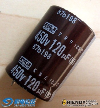

-15v供模擬音頻板具體每路的CLC濾波電路元件參數如下:     1.2並聯+5v 2200uF/16v -> 220uF/35v                       +5v 2200uF/16v -> 220uF/35v ;供數字板      3 +15v 470uF/35v - > 220uF/35v ;供數字板      4 +15v 470uF/35v -> 220uF/35v ;供模擬音頻板      5 -15v 470uF/35v -> 220uF/35v ;供模擬音頻板Oppo BDP-93電源板用料分析Oppo BDP-93主濾波使用的是台灣Su'scon出品的LZ系列。http://www.su-scon.com.tw/ch/productssit.html其它電容採用深圳中元出品的Acon電容http://www.zhyuan.com/products.asp CLC濾波中的2200uF/470uF/ 220uF均使用高頻低阻的GZ系列。綜合看,Oppo BDP-93的用料屬於中等。兩路+5v無疑是打摩的的重點,主要目的是改善HDMI接口輸出的音畫質。其它3路換用日繫著名廠商出品的電容,提升系統可靠性。Oppo BDP-93打摩方案設計和用料選擇①主濾波電容:原機使用的是台灣Su'scon的120uF/450v電容,引腳類型為基板自立型(Snap-in Type,俗稱硬腳直插型)。藍光機的打摩和CD機打摩不一樣,因為藍光機既有圖像也有聲音,因此在打摩的元器件選擇上要兼顧兩者的平衡,而不能只注重一面而忽略了另一面,這是藍光機打摩的一個基本原則。在開關電源主濾波電容的選擇上就充分體現了這一點。因為主濾波電容對藍光機的色彩好壞影響很大。主濾波電容為高耐壓電容,可供選擇的品種有以下幾種:●日本化工NCC的KMx系列(如KMQ/KMM/KMR等)。該系列電容的特點是:圖像色彩最好,聲音中性自然。價格適中。● Nichicon KX系列。該系列電容的特點是:圖像色彩也不錯,但比日化的略差一點點,聲音比日化的好一點。價格稍貴。●飛利浦Vishay BC 056/057和156/157/158/159系列。該系列電容的特點是:聲音很好,動態大,高音亮。但圖像上色彩不好,偏藍色。價格適中。因此,如果打摩的是CD機的話,我會毫不猶豫的選擇飛利浦Vishay的電容,但打摩藍光機需要綜合兼顧圖像和聲音,因此日本化工NCC的電容無疑是主濾波電容的最佳選擇。由於Oppo BDP-93的原機色彩不是太好,因此決定換用日化的電容以改善其色彩表現。這次選用的是NCC的KMR系列的120uF/450v的電容(選400v耐壓的就可以)。

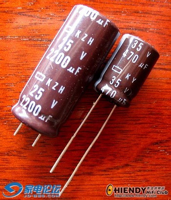

②開關電源次級整流後第一級濾波電容次級整流後第一級濾波電容仍然必須使用高頻低阻抗電容,這也是開關電源打摩的一個基本原則。很多人問我,既然音頻電容那麼好,第一級濾波電容也換成音頻電容豈不更好?答案是否定的。首先從安全性和可靠性的角度來說就不行。因為這些電容工作頻率都在數十Khz以上,用普通音頻電容髮熱會很嚴重,從而大大縮短電容的使用壽命,並且還會有爆漿的危險。其次,這地方用音頻電容對音畫質改善的效果還不如使用高頻低阻抗電容。這是因為在工作頻率很高的狀態下,音頻電容呈現的內阻很大,根本無法達到其應有的效果,這點在實踐中也得到了證實。此次5路電壓輸出的第一級濾波電容均採用日本化工的高頻低阻抗電容。其中關鍵的兩路+5v的2200uF的採用更低阻抗的KZH系列,其它三路的470uF的採用低阻抗的KY系列。選擇日化高頻低阻抗電容也是基於圖像和聲音的綜合考慮,除了其在圖像的上表現為色彩好、畫面通透、黑位深沉外,其聲音也是在高頻低阻抗電容中較厚實的。日化的高頻電容在天龍、索尼等旗艦和高端型號中都是被廣泛採用的。
