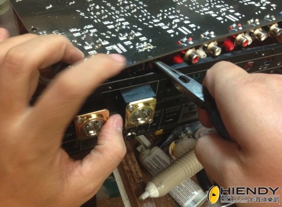

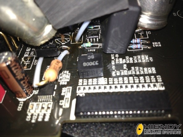

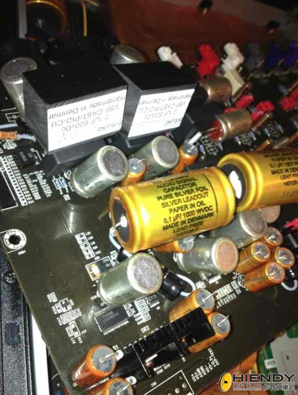

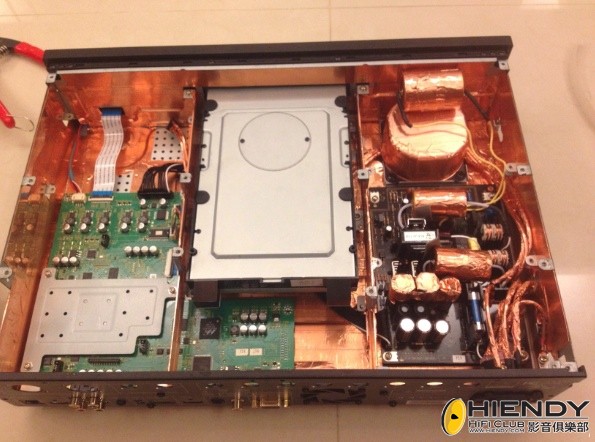

機內線 Mundorf金銀合金升級線 機內線 Duelund 銀油線
SHARK銀線
金銀保險絲
Duelund VSF-CAST/PIO-CU銅箔方形系列x4
jensen銀箔電容x4
jensen鋁箔電容x3
ELNA 電容x10
ROE 電容x10
Sprague 電容x8
SOSHIN銀雲母雙信電容SE99x8
WIMA Black Box x4
電阻CADDOCKx6 VISHAY Bulk Metal Foil以色列精密電阻x6
Cardas 鍍銠/鍍金XLR公插座x2
AC電源座 ATL ETP-600(RH)無磁感純紅銅鍍銠版本

嘩! 好誇張好陣像呀!
咁modify完, 有冇明顯改善先

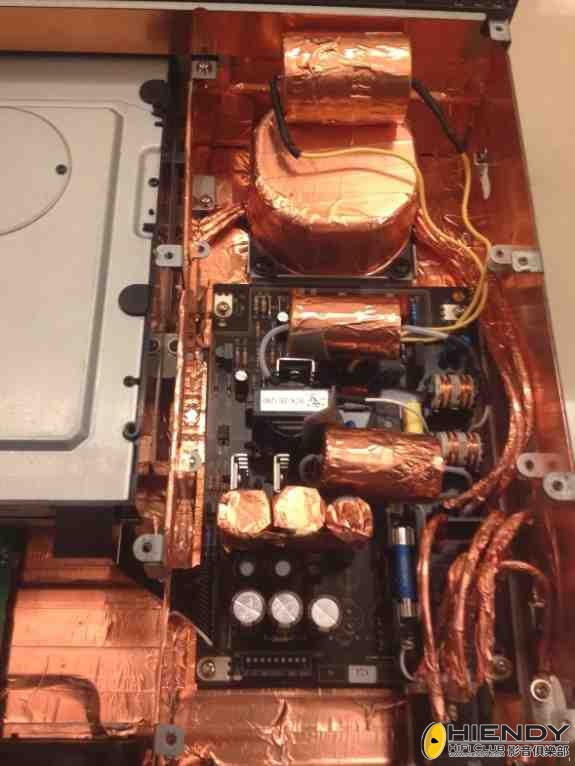

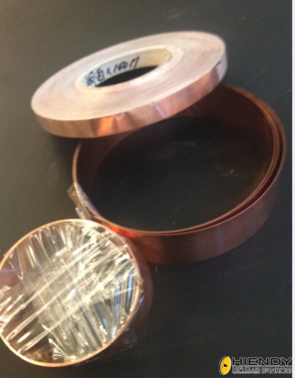

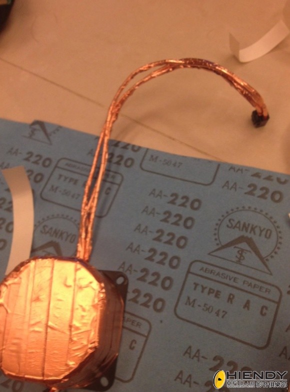

正到無倫!我都曾經試過用銅紙貼滿內部,但師兄連電容.....................都貼上,勁 唔知效果如何

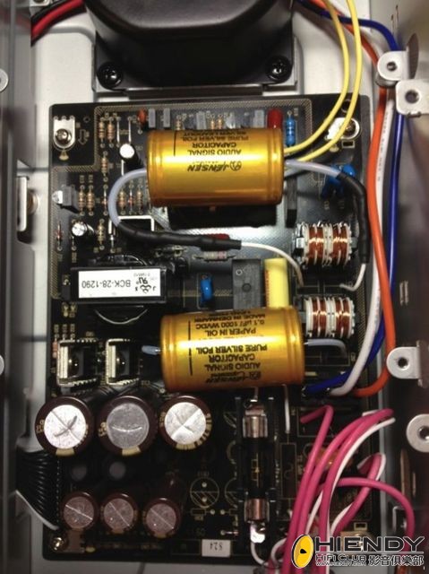

但做咁多嘢都唔換走個開關式電源有d可惜,換走個開關式電源效果應該好過換好多嘢 !再改埋個clock ,咁就終極師兄諗諗佢!
發表於 2012-9-22 10:38:13 | 顯示全部樓層
xyzero 發表於 2012-9-22 10:29
好有心機
但做咁多嘢都唔換走個開關式電源有d可惜,換走個開關式電源效果應該好過換好多嘢 !再改 ...
zero兄, 怎麼係開關式電源啊?
發表於 2012-9-22 10:55:43 | 顯示全部樓層
全部金灿灿、会吾会播出来D声音都会金光闪闪呢
發表於 2012-9-22 11:35:42 | 顯示全部樓層
嘩!勁有心機!但料錢可能已超過機價一半了…………
聲畫改善大唔大?
發表於 2012-9-22 11:56:33 | 顯示全部樓層
本帖最後由 xyzero 於 2012-9-22 12:08 編輯
cvincent 發表於 2012-9-22 10:38
zero兄, 怎麼係開關式電源啊?
本人認知有限,師兄問到就分享吓,
通常—般blu-ray機都會選用開關式,原因係成本低效率供電高,而佔用空間亦很少,但相對音質畫質會較差!
可以留意—下oppo 95 兩聲道部份是獨立牛再獨立—份電源線路,此舉是為提供更優質的變壓電源給兩聲道使用,但數碼AV部份便冇法享用,於數碼供電就算改用更多靚寶品都冇法直接改變此問題,就等同一部兩千蚊blu-ray加條十萬蚊電源線,會唔會去到—萬蚊級數嘅機?所以如果要最理想嘅效果首要係改分體式電源給數碼部份,電源供電改於機外,減低干擾就更理想!外置式電源再改用兩隻環牛,—隻供電給display 及轉盤一隻供電給數碼線路,理論上效果會更直接
希望冇講錯

無敵oppo95 天神級超級重金玩oppo95 終級版
好有心機
超贊同,既然阿mountain師兄咁好心機改到天神級嘅內涵,咁就唔好比凡人級嘅供電啦,一於搞個獨立分體供電,換個獨立Clock,再搵塊合金飛機鋁,用CNC車床車個全屏蔽箱,好似Rowland咁,嘩到時一個字,勁!

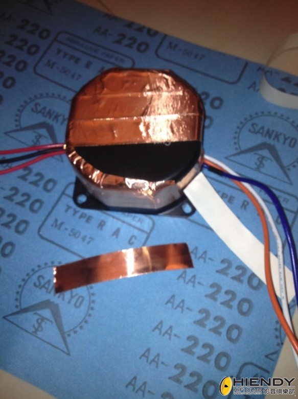

發表於 2012-9-23 01:52:54 | 顯示全部樓層
jj1996 發表於 2012-9-22 09:12
正到無倫!我都曾經試過用銅紙貼滿內部,但師兄連電容.....................都貼上,勁 唔知效果如何 ...
請問用銅紙貼滿內部有向作用?
發表於 2012-9-23 02:31:07 | 顯示全部樓層
maner394 發表於 2012-9-23 01:52
請問用銅紙貼滿內部有向作用?
應該主要用作減低外界RF扞擾
