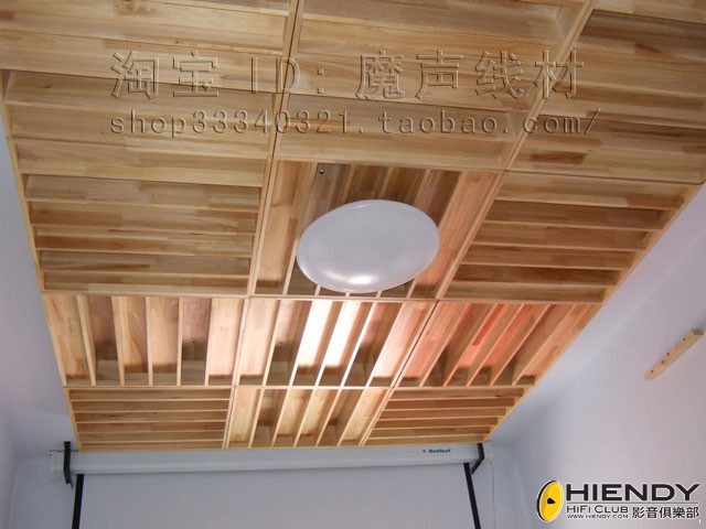

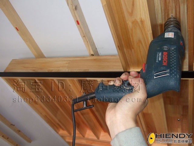

全屋自己上實木板,喇叭前方的地面用地壇
因為地方不大,不會花很多钱的
料就用大陸货,硬木質的實木板,別上油,別上漆 (如以下的,一塊100蚊人仔)

咁樣整好勁,重勁過我間組合屋...有限度加可以諗下.
