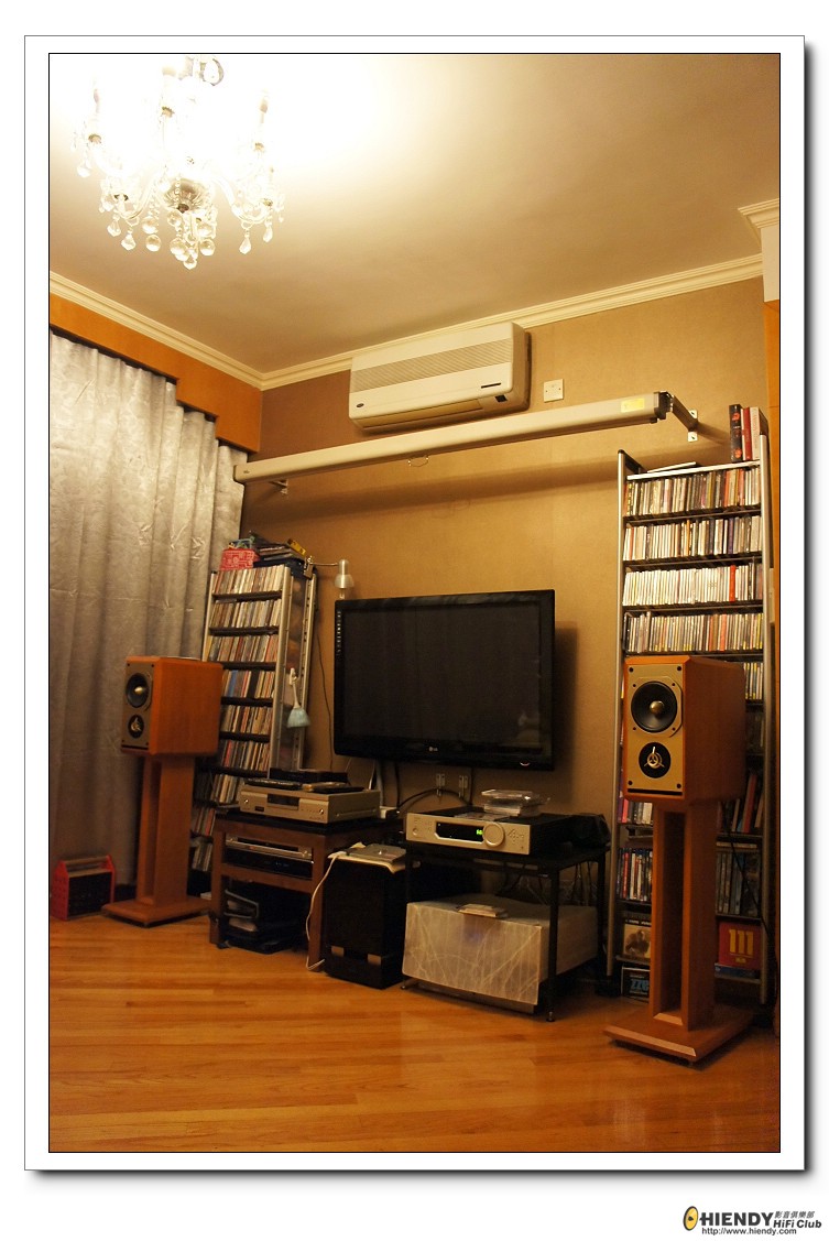

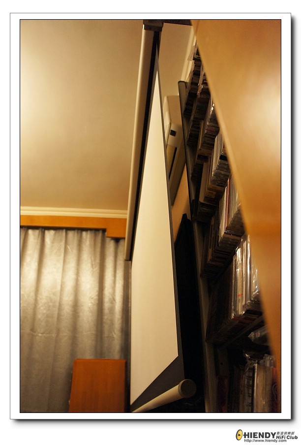

因地方環境問題、我需要用角架把投影幕橫跨電視和cd架!
發表於 2011-1-24 23:42:56 | 顯示全部樓層

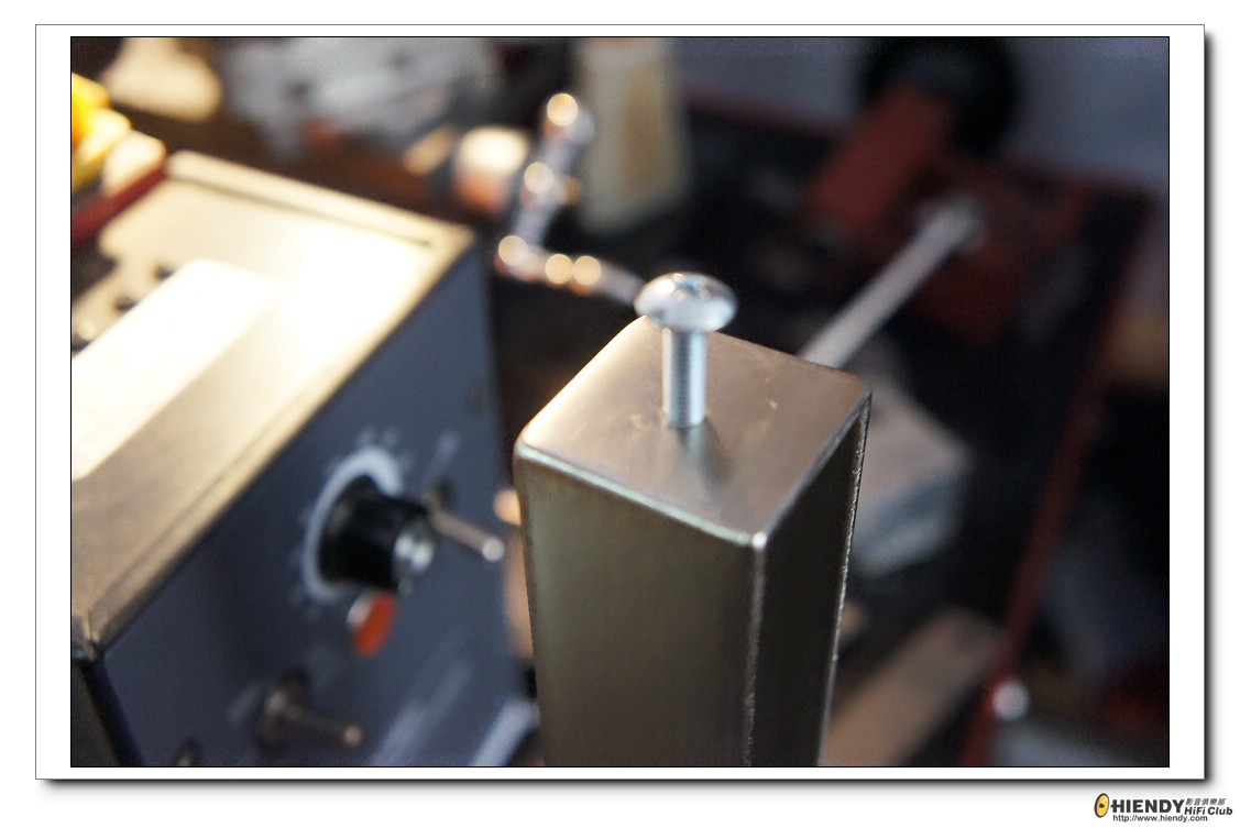

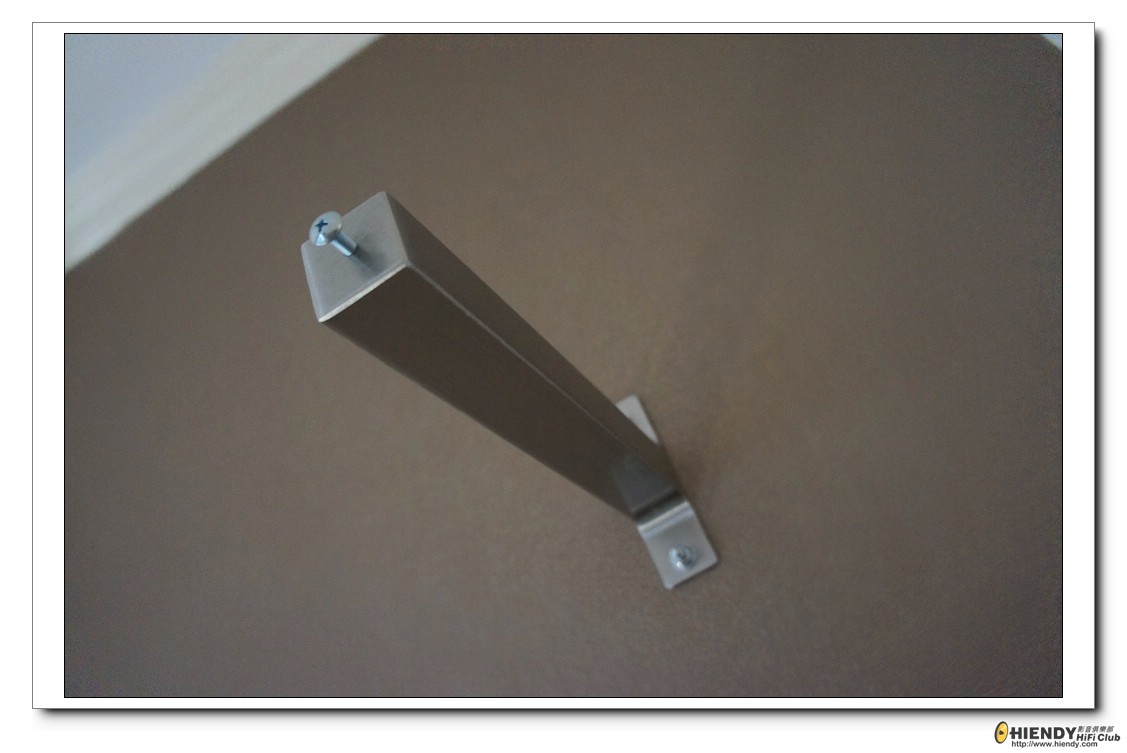

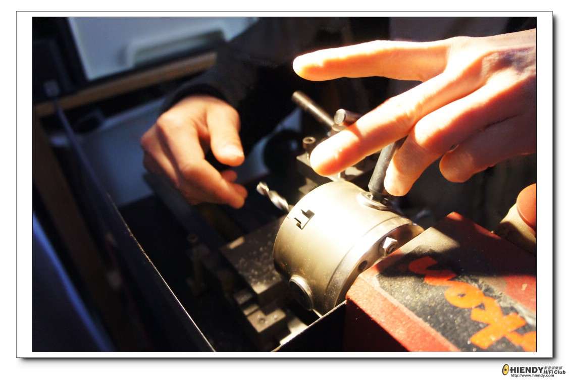

這是我用宜家買來的角架,當然100%不合安裝投影幕,所以要改造一下。
 樓主| 發表於 2011-1-24 23:51:46 | 顯示全部樓層
本帖最後由 frankial 於 2011-1-25 00:37 編輯
改造過程

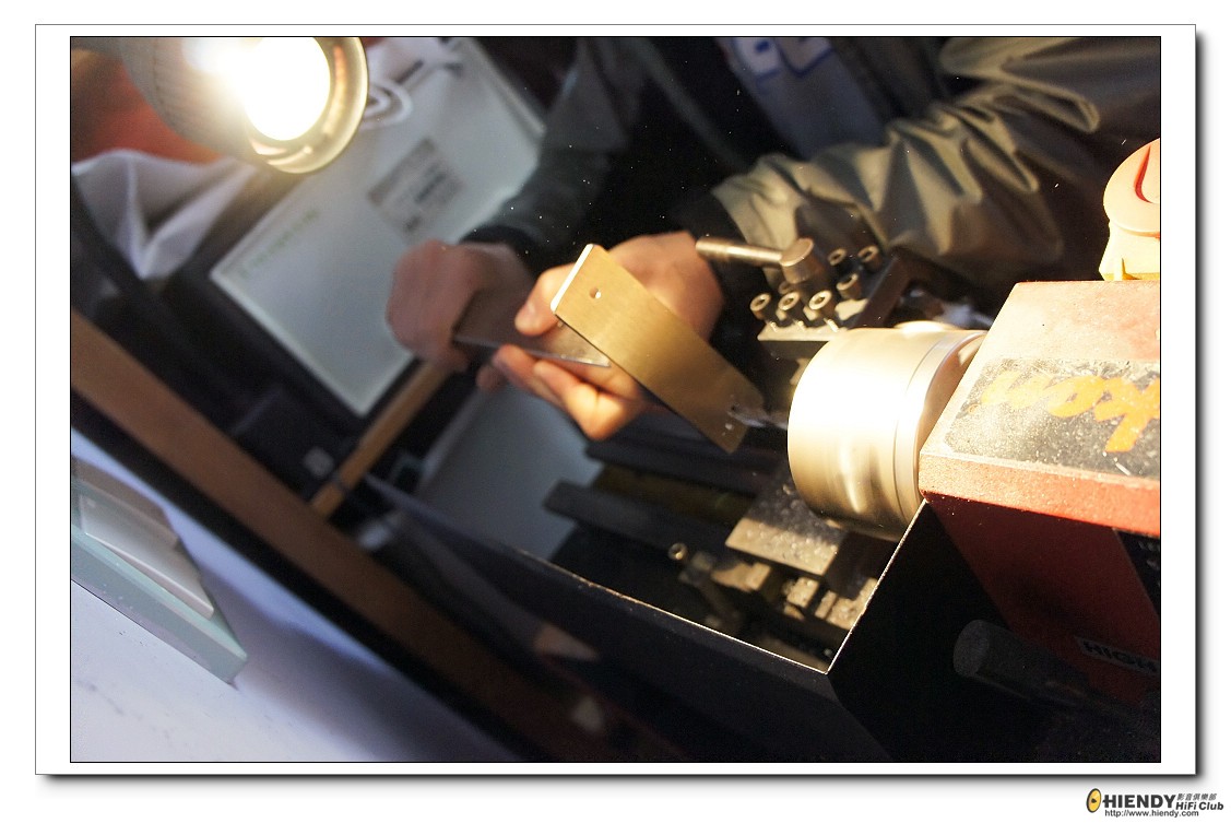

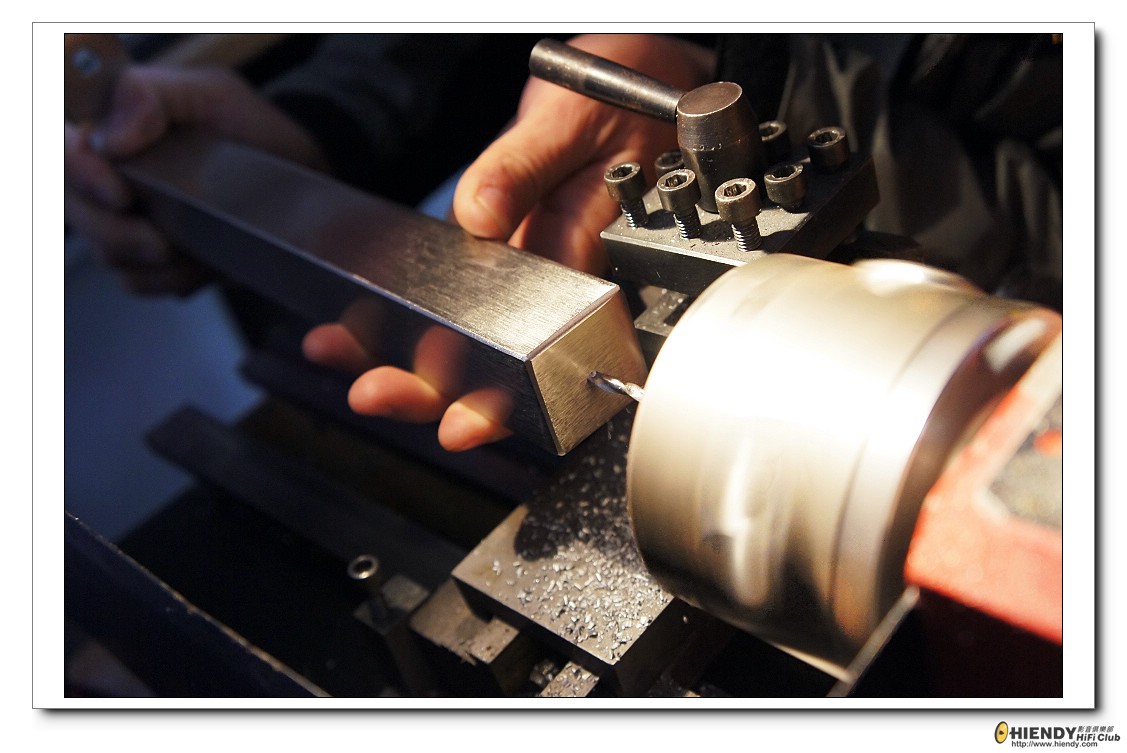

第一需要就係要有個好朋友Billysiu
有車床!
首先把原來的孔鑽大,因為咁先上到拉爆!

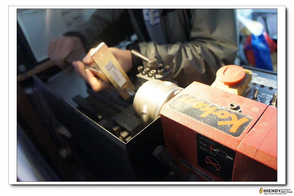

 樓主| 發表於 2011-1-24 23:56:45 | 顯示全部樓層
本帖最後由 frankial 於 2011-1-25 00:01 編輯
回復 25# frankial
角架連接幕的位置也要先鑽孔!
發表於 2011-1-24 23:58:50 | 顯示全部樓層
回復  frankial
連幕位也要先鑽孔!
frankial 發表於 2011-1-24 23:56
    So pro

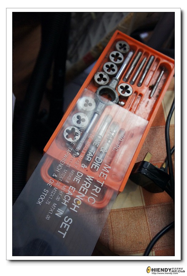

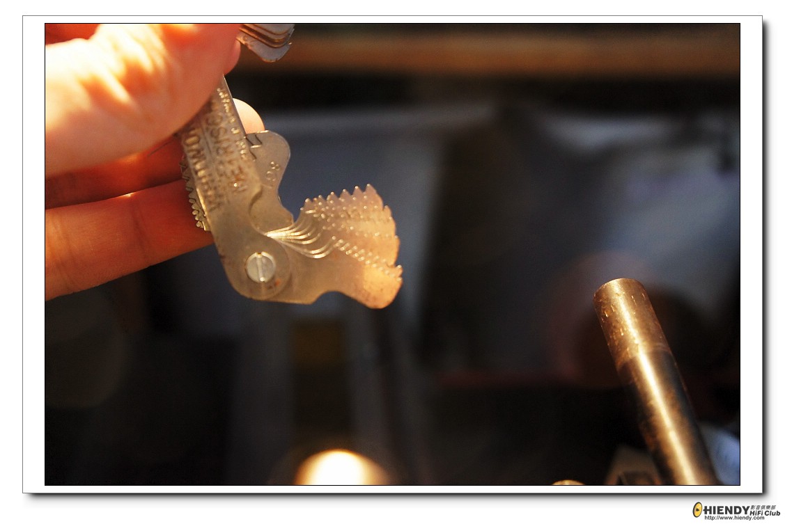

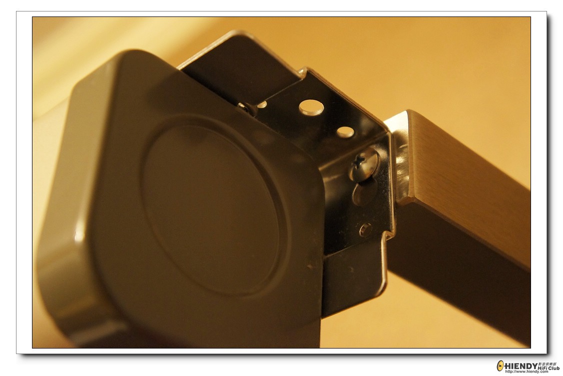

 樓主| 發表於 2011-1-25 00:00:05 | 顯示全部樓層
回復 26# frankial

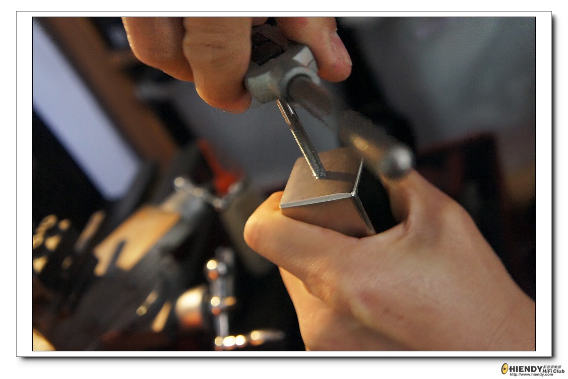

跟著就係用牙尺度牙、然後用開牙器開牙!
 樓主| 發表於 2011-1-25 00:05:08 | 顯示全部樓層
回復 28# frankial
開牙後就能用螺絲直接摟上,大家再看一次吧!

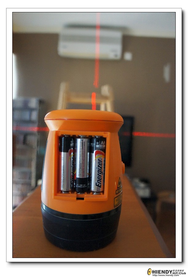

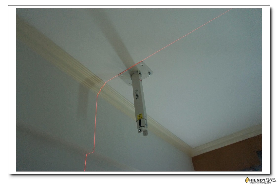

回復 29# frankial

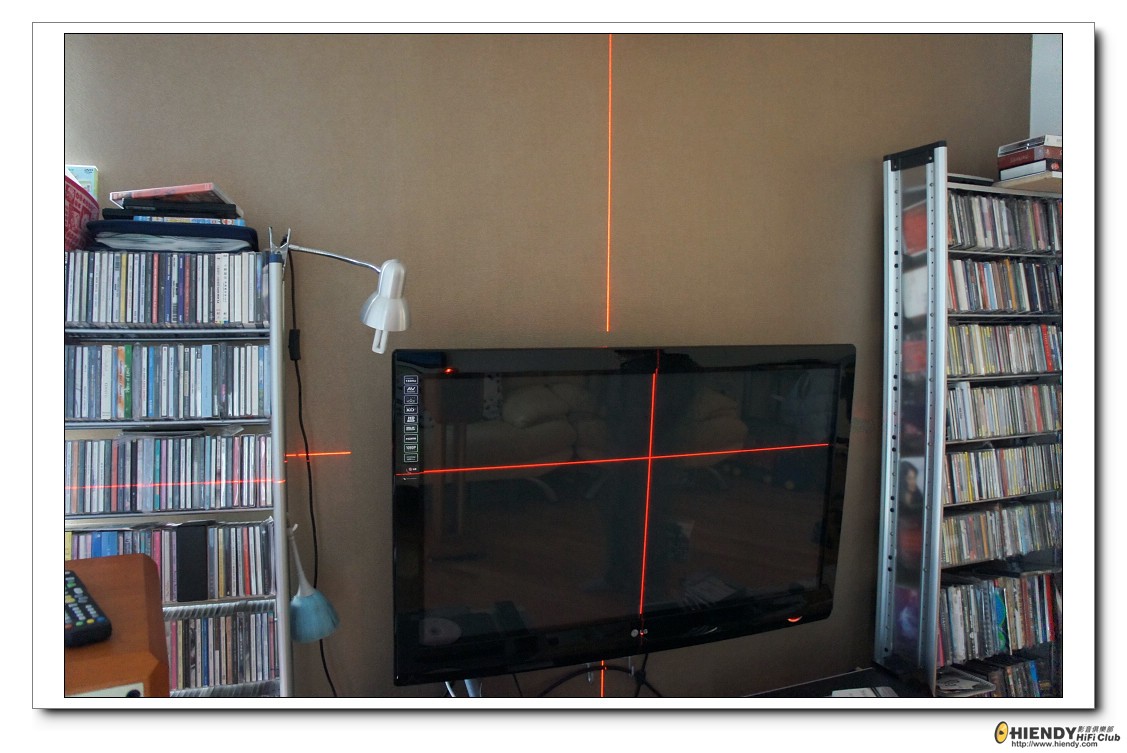

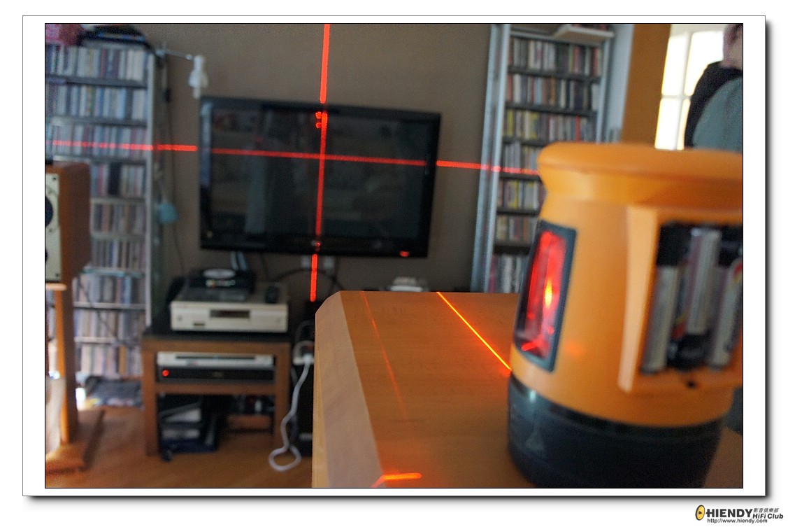

安裝過程一定要用的工具,雷射水平器!
發表於 2011-1-25 00:09:16 | 顯示全部樓層
好正!可惜我裝唔到

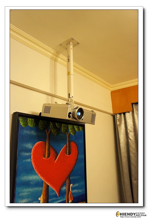

 樓主| 發表於 2011-1-25 00:13:45 | 顯示全部樓層

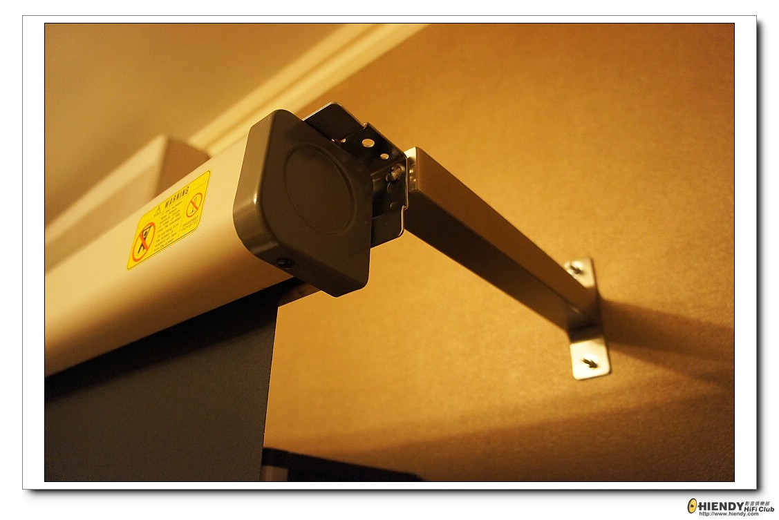

回復 30# frankial
最後當然投影機也安上。

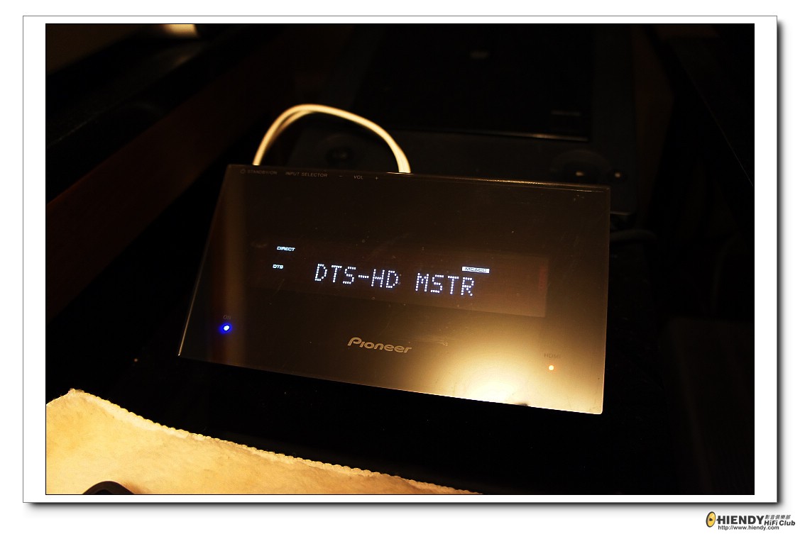

 樓主| 發表於 2011-1-25 00:27:24 | 顯示全部樓層
本帖最後由 frankial 於 2011-1-25 09:40 編輯
回復 32# frankial

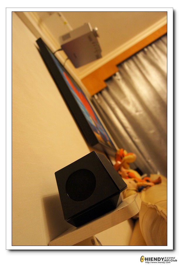

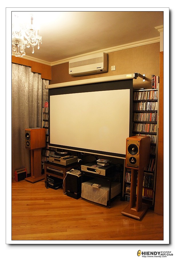

這就是simcity師兄網上介紹......同simcity家一樣的av amp系統。
在此要再一次多謝各位師兄幫忙。
終於完成了影音分家、又有投影玩的理想。這次我真係好感動!
多謝大家

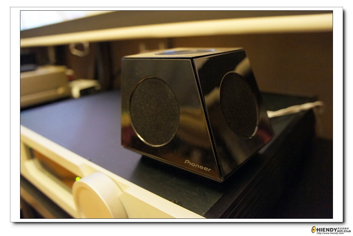

前置
前置
後置
後置
發表於 2011-1-25 01:00:14 | 顯示全部樓層
中置去咗邊 ?
發表於 2011-1-25 01:14:26 | 顯示全部樓層
性价比高-----
發表於 2011-1-25 01:47:16 | 顯示全部樓層
裝得幾好呀
 樓主| 發表於 2011-1-25 09:38:42 | 顯示全部樓層
中置去咗邊 ?
kleehkg 發表於 2011-1-25 01:00
板主兄
前置只有兩隻喇叭 ,但每隻喇叭是三個單元!面向聽方的就是中置的單元,所以這套av套裝amp可以講是雙中置。
發表於 2011-1-25 09:43:53 | 顯示全部樓層
中置去咗邊 ?
    Ken哥梗係無去過simcity兄家訪....佢呢套野無中置...係靠兩隻前置模擬出嚟...
發表於 2011-1-25 10:01:45 | 顯示全部樓層

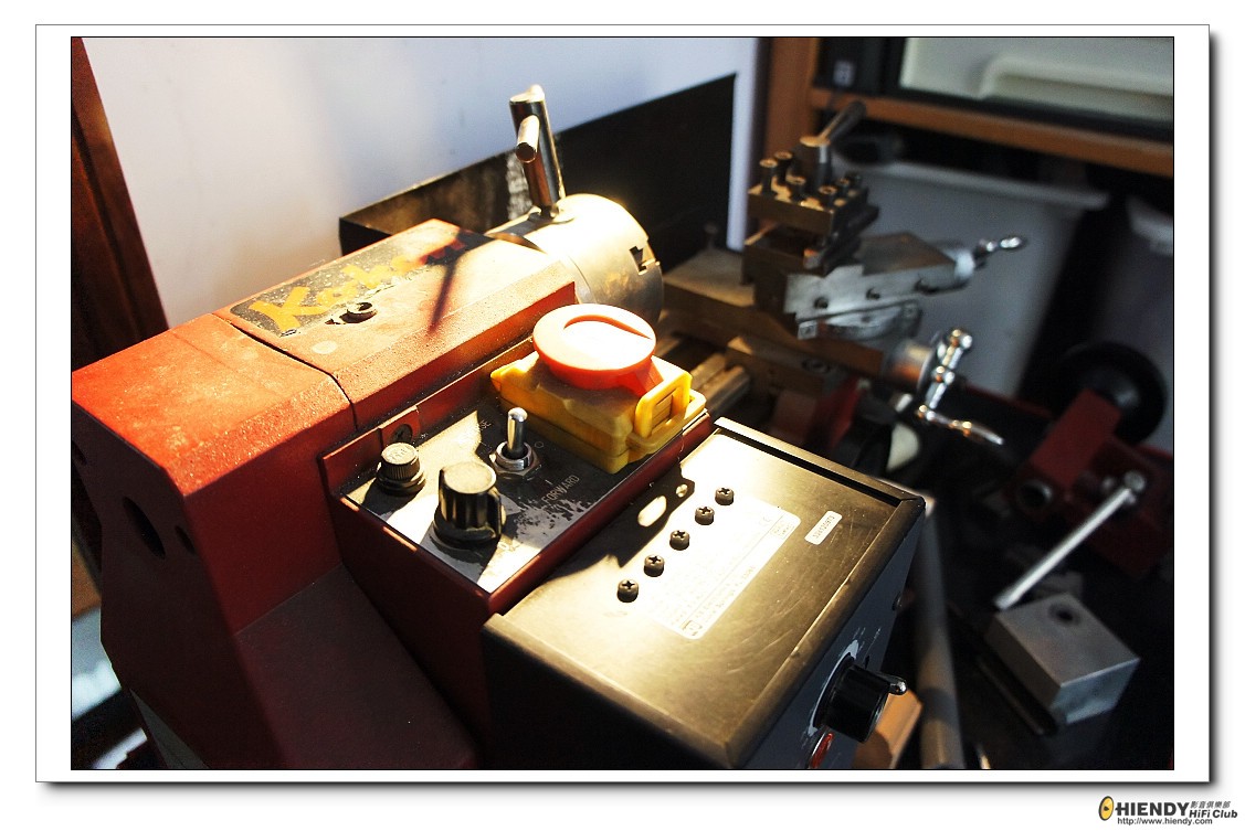

你朋友好堅,車床當鑽床,勁呀.
發表於 2011-1-25 10:03:25 | 顯示全部樓層
板主兄
前置只有兩隻喇叭 ,但每隻喇叭是三個單元!面向聽方的就是中置的單元,所以這套av套裝amp可以 ...
frankial 發表於 2011-1-25 09:38
    i see........
