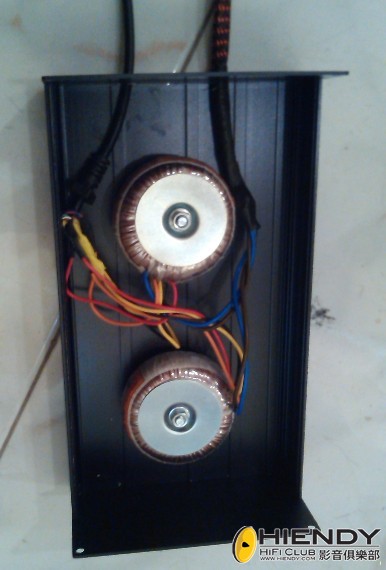

听完Talema牛再听原廠牛,就听唔落去。原廠牛聲音一舊舊,歌手個個都似伤風鼻塞。真係换牛如换機。

我有Corcom EMI filter,不過就祗係用嚮digital device,即係串流機和harddisk。EMI filter 對 Analog的音頻電路就作用有限,因爲過滤影响EMI/EMC雑訊的頻率相對於音頻太高。如果要過滤,用隔離牛更爲有效。
磁環用於digital的PC或IC都極爲有效,所以我在串流機和harddisk的PC、Harddisk USB cable、串流機到DAC的同軸線每條都有加,而且線頭尾各加一隻。不過但凡音頻的Analog用線,包括IC同PC就千其唔好加,加咗會壓縮波形,動態有影响。Audiolab M-DAC用一隻牛兼頋digital及analog,加磁環肯定有负面。
通常此類DAC用一隻牛,不過整流就會分開,我都有唸過分開三隻牛,analog, digital, control。但係要拆開部机逐條線度,小弟又係懒人一個,唸唸都係算喇。

ching如果要分開,用番talema的牛好D,唔使重新校聲。最好的做法係分開三隻牛,analog, digital, control。control用隻平價牛仔就得。

the transformer model fit for m-dac is Talema double 15V output 30VA

用兩隻牛,分别供電 Analog 同 Digital。結果大變,空間感大不一樣,聲場深度,距离明顯大。樂器分离度非常好。所有嘢都立體咗,好似戴咗3D眼鏡。
