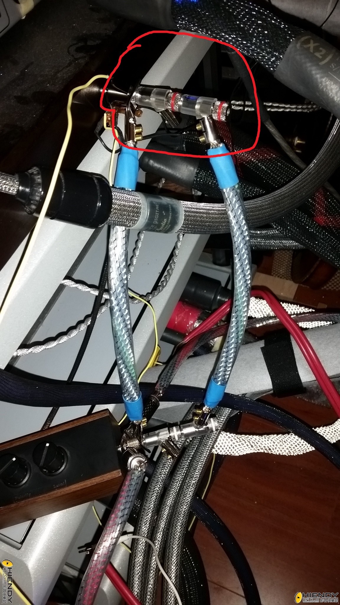

我也是Sound Mechanics PX2000 避震板 + TX6機架和 DC1 Dynamic controller的用家,多年來都儍吓儍吓唔知怎樣正確使用 ,直至看到你的文章“我又試下玩地線”,才真正知道如何使用此兩件産品,真是十分多謝 。現在正準備多條地線接駁家中器材,我有以下問題想請敎60兄:
1. 在你其他的文章中曾經提及前級用2條地線比用1條好,其中分別主要是甚麼?
2. 以你意見後級用2條地線定用1條地線?
3. 圖中之喇叭線插頭是甚麼牌子?
希望60兄有時間可以在此提供答案,謝謝

Itkeric兄,你 Sound Mechanics 當地盒用覺得效果如何?
前級,我沒有接兩條線。
電處,我接2條地線(用電源插)。 一條接 analog output, 一條 digital outlet。 試過接多條駁螺絲,仍有可聞改善。我又試過從接駁地線的螺絲,再接一條短線去另一粒螺絲。又有改善。
每件器材接幾多條地線要自己試下先知。
我用的是古河 FP201r(rhodium)叉和 FP202r 蕉。
FP201G和202G 是金頭,平少少。
我有2粒古河 CF201r, 我覺得作為地線接頭和 FP201r 效果一樣。但係價錢1個買4個。

由 DC1 至 PX2000, 越用得多條地線。背境越靜,聲音更順耳和更生猛。
我是由牆蘇接 DC1, DC1 接 PX2000, PX2000 接全部器材。
我試過接一件器材至 DC1, 效果不如接 PX2000。
PX2000 的升級接柱好有效,$290。對聲音有改善外,接多幾條地線更容易。

其實多年前訂購機架時,Sound Mechanics個Sales並無教我怎樣使用DC1,PX2000及地線(原裝銀線),只叫我自己返屋企試玩就知道。那時資訊沒有現在那麼發達,當時只知將銀線接駁在DC1及PX2000之間,只覺得比原用開之木架有改善,但不是嘩一聲的好。
但看完你及小虎兄地線的文章後,就用另一條銀線加在BD機螺絲位及隨便加了一條銅線到其他電源插頭後,聽CD時已聽得出音色分別明顯,比未用此接駁方法好,同時重播BD時,也可以看到很好的表現,立體感很特出。
心想今次真是中咗毒   ,這幾天已向小虎兄請敎了一些DIY問題,但發現在器材接駁上有些不明地方及要接駁很多條地線,所以向60兄你請教。他日完成升級地線後(可能多個月後),再向你和小虎兄討教

地線可視乎自己想花幾多錢而決定用那條。 Mundorf 是一個好選擇。 1.5mm 明顯好過 1mm。 打孖1mm 會否更好就真係唔知道。
DC1 至牆蘇那條最重要(最靚最粗條地線放這位置),其次是DC1 至 PX2000。
起碼我們可用手上的 Sound Mechanics 已可玩。不用花錢買地盒。
