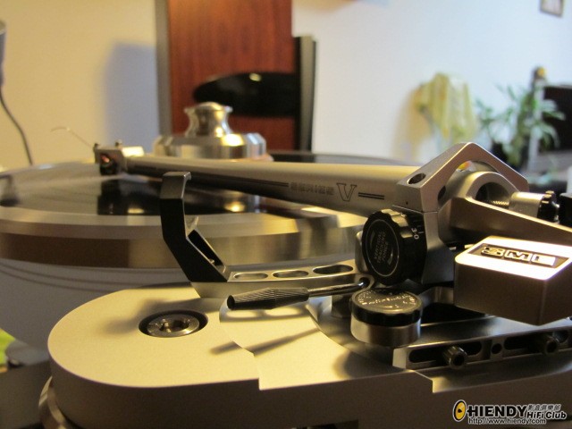

[黑膠系統] 一代名臂
發表於 2011-6-19 22:28:58 | 顯示全部樓層
"如果你玩支SME V時覺得大"行"或唔夠細緻,可以試下用一半動態和一半靜態平衡去set唱臂"
Billy c-hing:
Please explain how to 用一半動態和一半靜態平衡去set SME V 唱臂? Do you mean  use 油槽鑼絲調整高低,增加或減少阻力? Thanks a lot!
 樓主| 發表於 2011-6-20 16:08:29 | 顯示全部樓層
nagramen 發表於 2011-6-19 22:28
其實好簡單,假設你的唱頭針壓是2g,首先將SME V唱臂的動態唱壓SET去1g,然後用針磅配合,利用尾錘去調整到2g,這樣就形成一半動態和一半靜態平衡。
