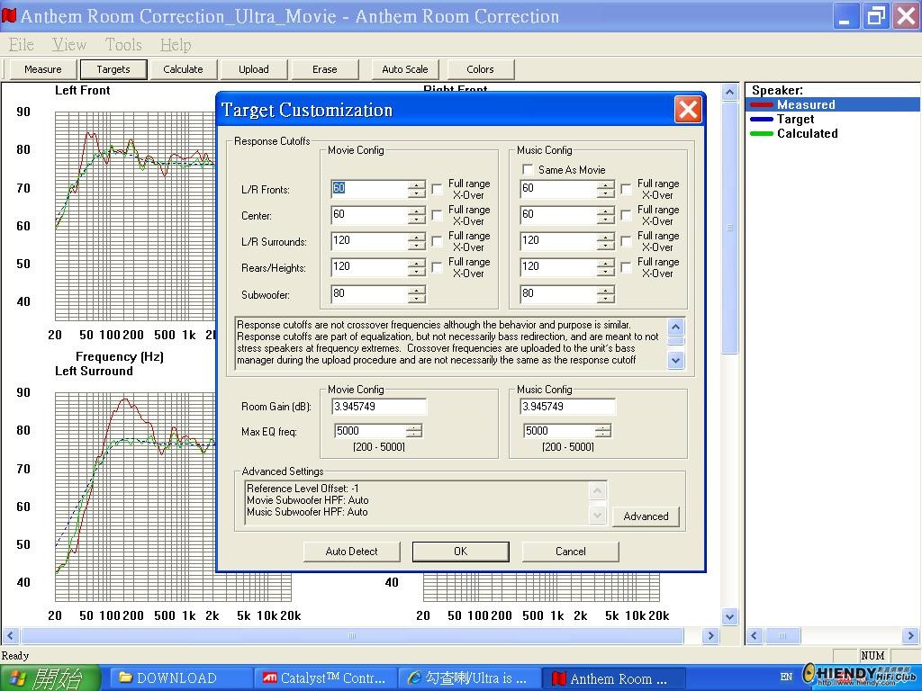

發表於 2011-10-13 20:51:22 | 顯示全部樓層
本帖最後由 rklpoon 於 2011-10-13 22:23 編輯
我自己第一次 ARC cal,佢將我隻中置 CM Centre set 做 60Hz,咁其實友佢好定 set 返 80Hz 再 calculate  ...
MC485 發表於 2011-10-13 19:50
   你可以試下我既方法.已收音,不用插咪(但假設已將之前收音ARC檔案save左係pc到).開啟ARC軟件,棟Manual  or opening existing file,入去open之前行Auto ARC save落既file,按Targets button,會出Target Customization menu 出來,左面Movie Config,右面Music Config,兩個應該一樣(假設之前行Auto mode ARC set Movie = Music), 在Music Config 下不tick Same As Movie,你便可以將各喇叭既x/o 硬仆入去,之後按ok,佢會Processinng之後俾條藍色Target curve(Measured 為紅色),然後接Calculate button,會幫你計條Calculated curve(綠色),再按Upload button,幫你save d setting 上去,(其實行Automatrd (Recommended) mode之時,佢幫你做埋所有程序而已,記得save file,如加日期或喇叭簡稱在default file name  Anthem Room Correction 後便作悉別).
做完上述步驟,Movie 則為ARC 自動波版,Music 則為手動版,睇戲時在Set Up menu 裹Bass Manager 揀Movie 或Music 來call出兩個setting,試下邊個好d

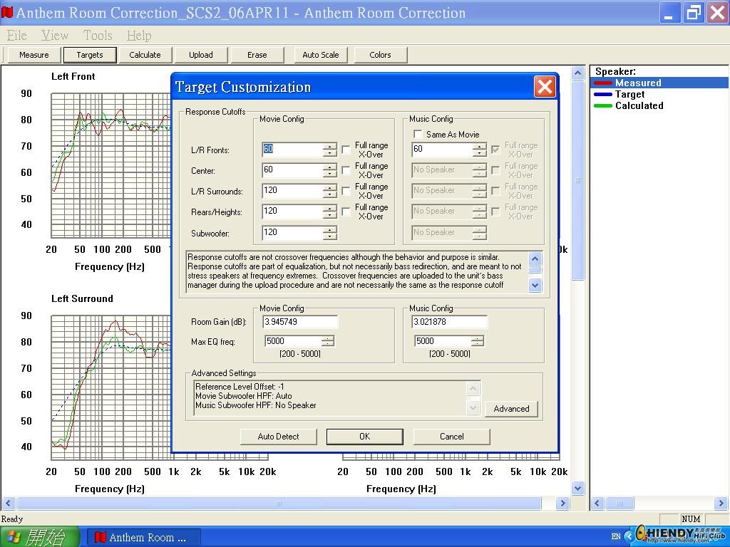

發表於 2011-10-13 21:06:23 | 顯示全部樓層
本帖最後由 rklpoon 於 2011-10-13 22:25 編輯
行Manual  ARC另一玩法,顧名思義,Movie用來睇戲,Music用來聽歌.ARC可能set你對前置x/o較高(如80),你可在Manual ARC mode Music Config disable所有喇叭(包括隻十仔)靜出前置,改x/o為60,甚至tick埋右手邊Full range X Over,用盡對前置黎聽CD.
