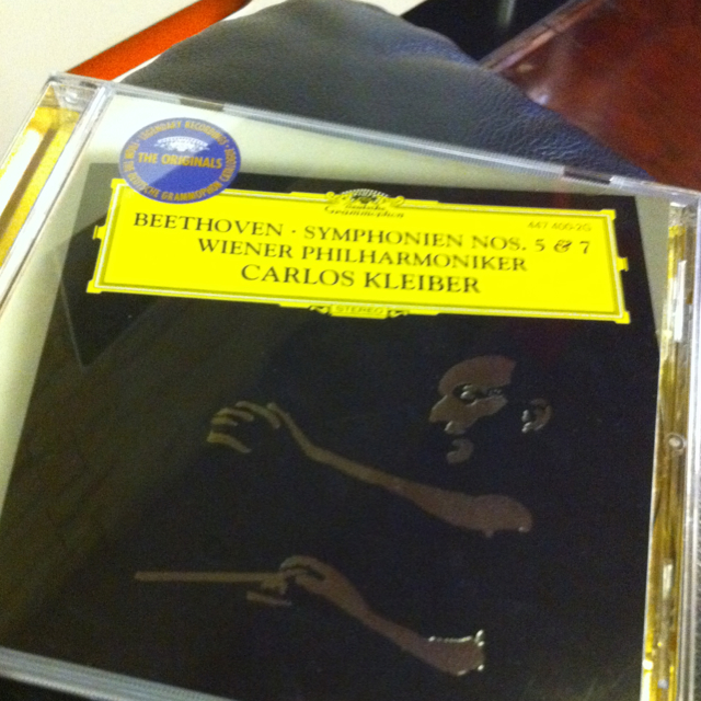

CD/LP廠牌正反相表
敢問聲師兄呢隻係唔係反相錄音?
- 發送自我的 iPhone 大板凳應用
發表於 2011-3-9 20:47:10 | 顯示全部樓層
敢問聲師兄呢隻係唔係反相錄音?
OldHenry 發表於 2011-3-9 20:32
    Henry師兄, 小弟同版LP是反相的, 你大可試試分別.

今個星期六會試一試,謝謝!

kyu888 師父,今朝小弟用一隻cd反覆正相反相試聽,發覺正相反相播放眞的有分別。可能經驗不足或木耳關係,只能在音場,低音方面及分隔度聽到,至於結像方面就不太明顯。但以你經驗,除上述,還有其他分別嗎?仲有,我真的要AB比較才能分得出,不能一聽就知。請賜教!

我唔係咩師父, 大家平輩交流姐! 至於你講 "只能在音場, 低音方面及分隔度聽到, 至於結像方面就不太明顯", 對...以上三個地方都會有改善, 音場深咗, 低頻清晰咗及定音鼓的位置會後移至最後, 前後樂器的分隔度及距離感會更清晰, 至於結像方面應該線條會更幼細及更立體的, 只要你是調較好喇叭的聚焦角度!
