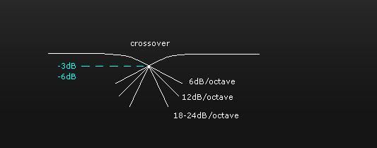

 樓主| 發表於 2011-5-7 15:26:23 | 顯示全部樓層
回復  梁強
    分頻斜率12dB , 18dB , 24db , 48dB 其實係咩野離家?
w00tw00t 發表於 2011-5-7 02:03
w00t師兄,
見下圖,
6db = 1st order
12db = 2nd order
18db = 3rd order
24db = 4th order
如此類推.
