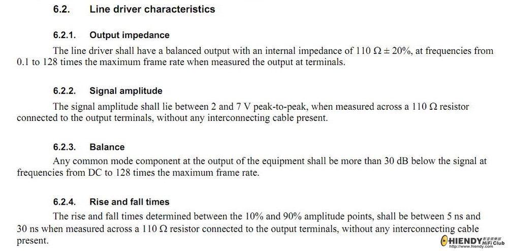

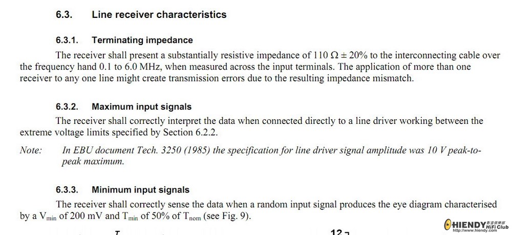

發表於 2011-5-31 15:29:19 | 顯示全部樓層
本帖最後由 raywan 於 2011-5-31 15:44 編輯
其實我都識得有d有經驗既人話唔好介意係75ohm定係110ohm,有d牌子兩種線可能99%一樣,只係出面層膠唔同就一條係85ohm, 一條係110ohm。真係要耳聽為準。
sing1357 發表於 2011-5-31 15:13
75ohm vs 110ohm
AES/EBU 的 Digital Balanced 平衡數碼線是指定 110ohm 為標準
你認識的有經驗既人話唔好介意,咁佢地用 75ohm 作 XLR Balanced 也是可以 (個人喜好)
但是一定不能達到 AES/EBU 標準及唔配合器材的 Impedance 設計所需
AES/EBU 110ohm (0.1MHz~6.0MHz)
http://tech.ebu.ch/docs/tech/tech3250.pdf

發表於 2011-6-1 06:59:11 | 顯示全部樓層
x2
不過我預左我D cheap機係假平衡
benbenben 發表於 2011-6-1 01:10
器材是用真平衡線路設計或是假平衡線路設計而帶有平衡輸出
無乜所謂,最緊要身為用家的你明白,怎樣去選擇及購買
上面也提及,真平衡線路設計是要 2 組線路,零件用也多
設計更嚴謹,故真平衡器材相對是會賣貴一點的
現在用假平衡線路設計的器材
你仍可用合標準 110ohm 平衡接線,減低外來的噪音 (Noise Rejection / Cancellation)
遲 D 有机會才再買入真平衡線路設計的器材,作為下一步升級目標
