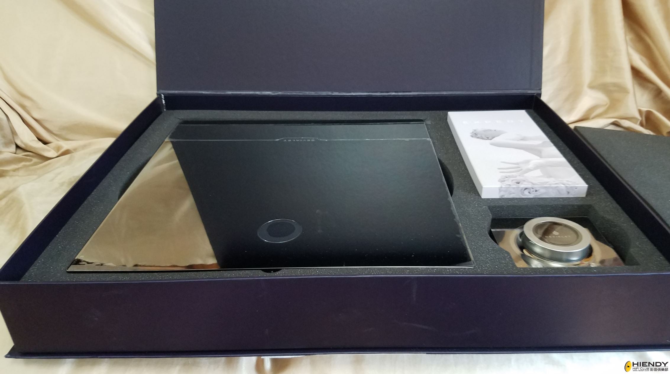

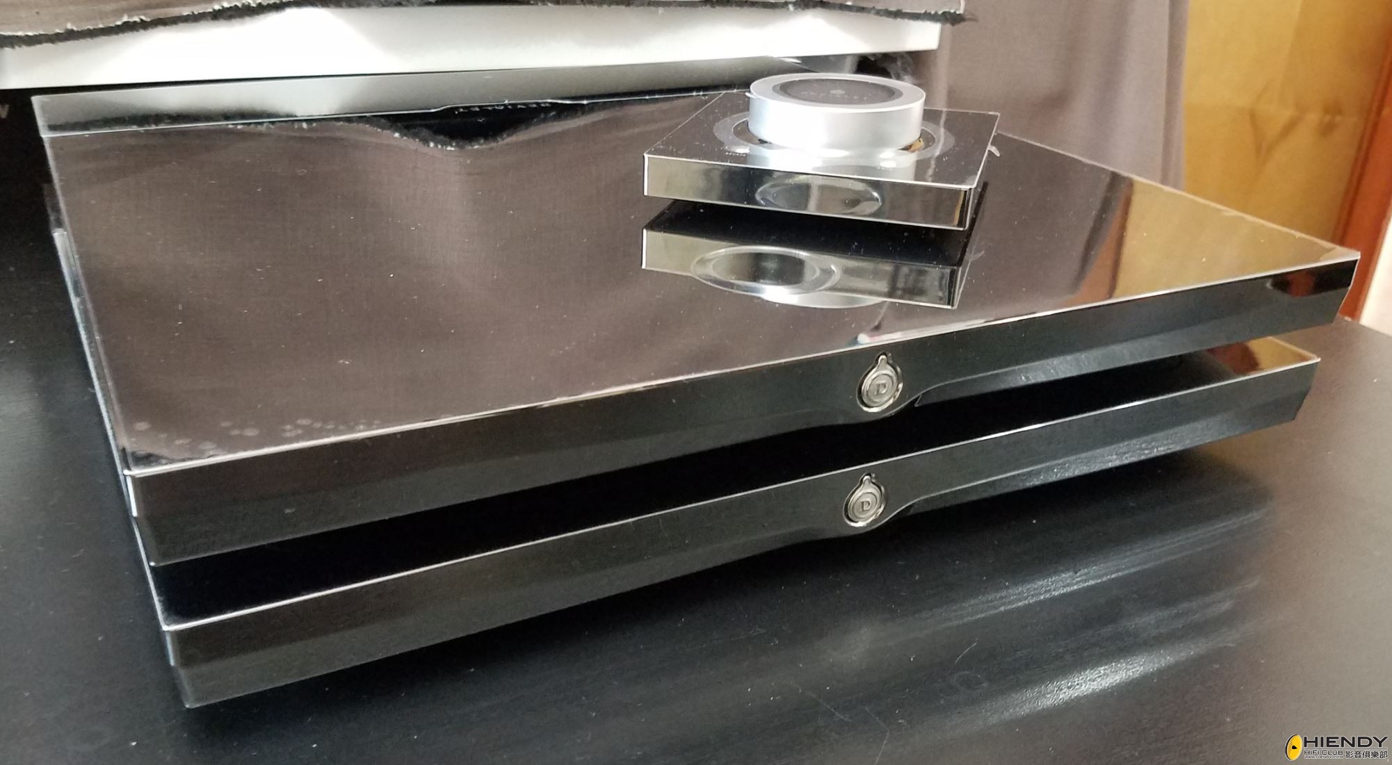

作為一個電腦人,對於市場上高科技產品都特別敏感,看到這個品牌對於理想嘅堅持,同時將科技融入產品,最後讓它獲得無數大獎,其產品也顛覆咗音響界傳統理念,讓我有一試其產品嘅衝動。終於經槍王和Andrew大哥的幫忙,取到一套 440 PRO 做這次的測試報告。一般的試機,好多時都是由運輸送過來的,這次比較特別槍王跟我約在尖沙咀等,一起去取機,到看到包裝後,原來體積不大也不重,所以本人就手提回家。

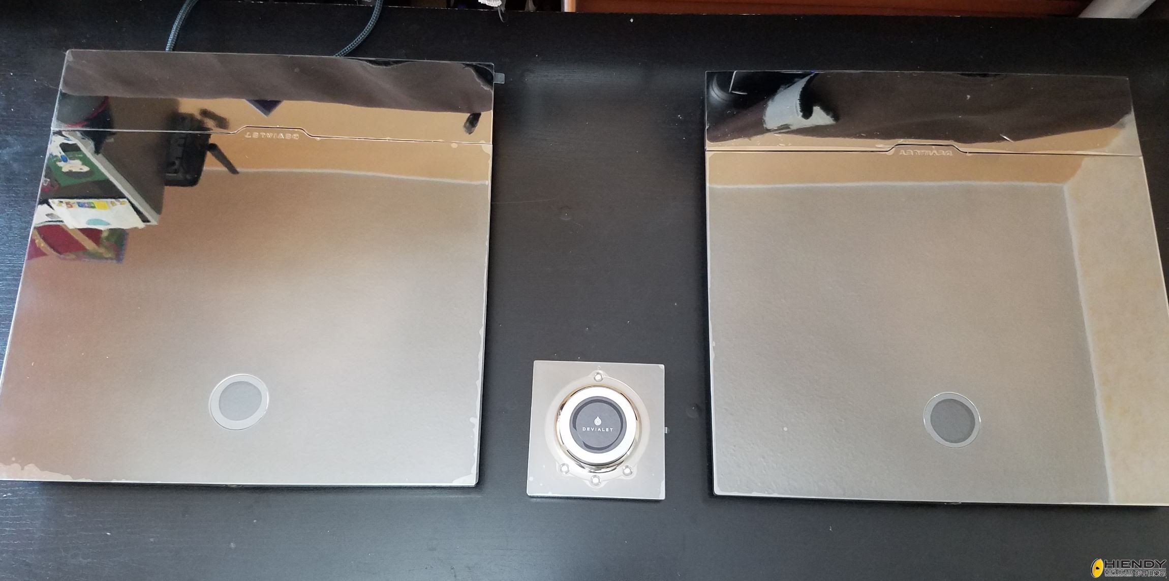

下面出幾張開箱照,同時也說說這個報告會比較長,看總結就明白原因 ,已買的師兄可以跳去下面看小弟的聽感部分。

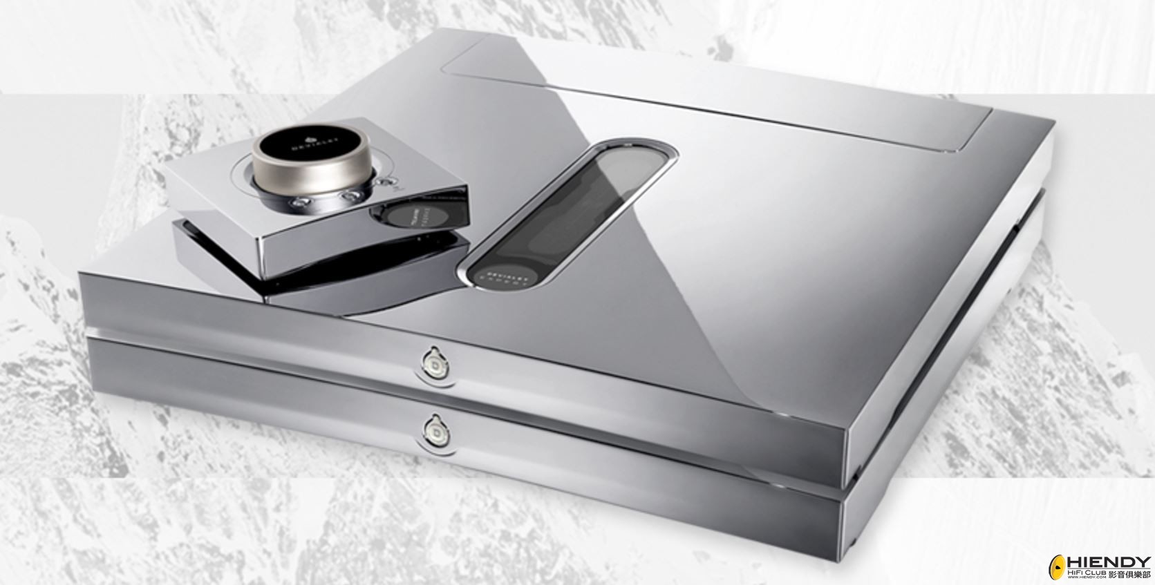

Expert PRO 系列在造型,包裝設計,訊號處理,放大技術,操作介面和靈活的升級方法,都擁有傳統法國人對美學嘅要求。讓Expert PRO 在這個市場上佔有一個重要嘅地位。

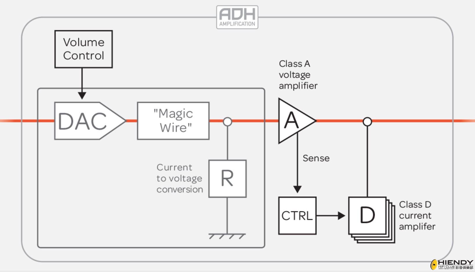

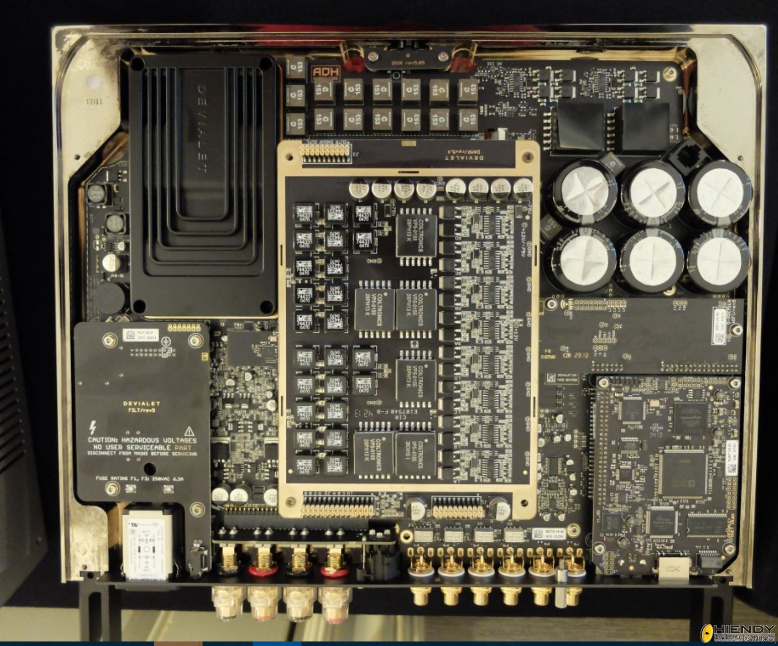

Devialet 的一個重要的發明,可以算是 ADH(Analog Digital Hybrid)放大技術,這個獨家專利的放大技術,也是 Devialet 其所有產品的重要技術,ADH 看英文的意思就可以想到是結合兩個技術(模擬與數位),ADH 擁有 A 類放大良好的線性度,失真低和音樂細膩的優點及 D 類放大的極高的驅動力,簡單地說透過 ADH 技術,兩種放大器使得聲音比純 A 類更加優勝,而 D 類放大提供足夠的電流給 A 類放大使用,讓需要的能量和熱量減少得非常多,還可以提供到 A 類放大的音樂優點。
實際上我們可以這麼看,EXPERT PRO 裡面裝置了兩個功率放大模組,一個是 A類放大,只需進行電流轉電壓及電壓放大,實際功率參考官方的資料不到5瓦,同時 A 類放大抽出另一組模擬訊號,進入 PWM 變成指令訊號,將指令送到 D類放大模組,傳送穿過變壓器與12個濾波電容,變出強大的電流和驅動力,讓輸出充滿爆發力。從圖中看到,AD 兩支訊號合一,成為 AD 的訊號輸出到喇叭,最後變成訊號有A類的幼細,也有D類的爆發力。
Magic Wire

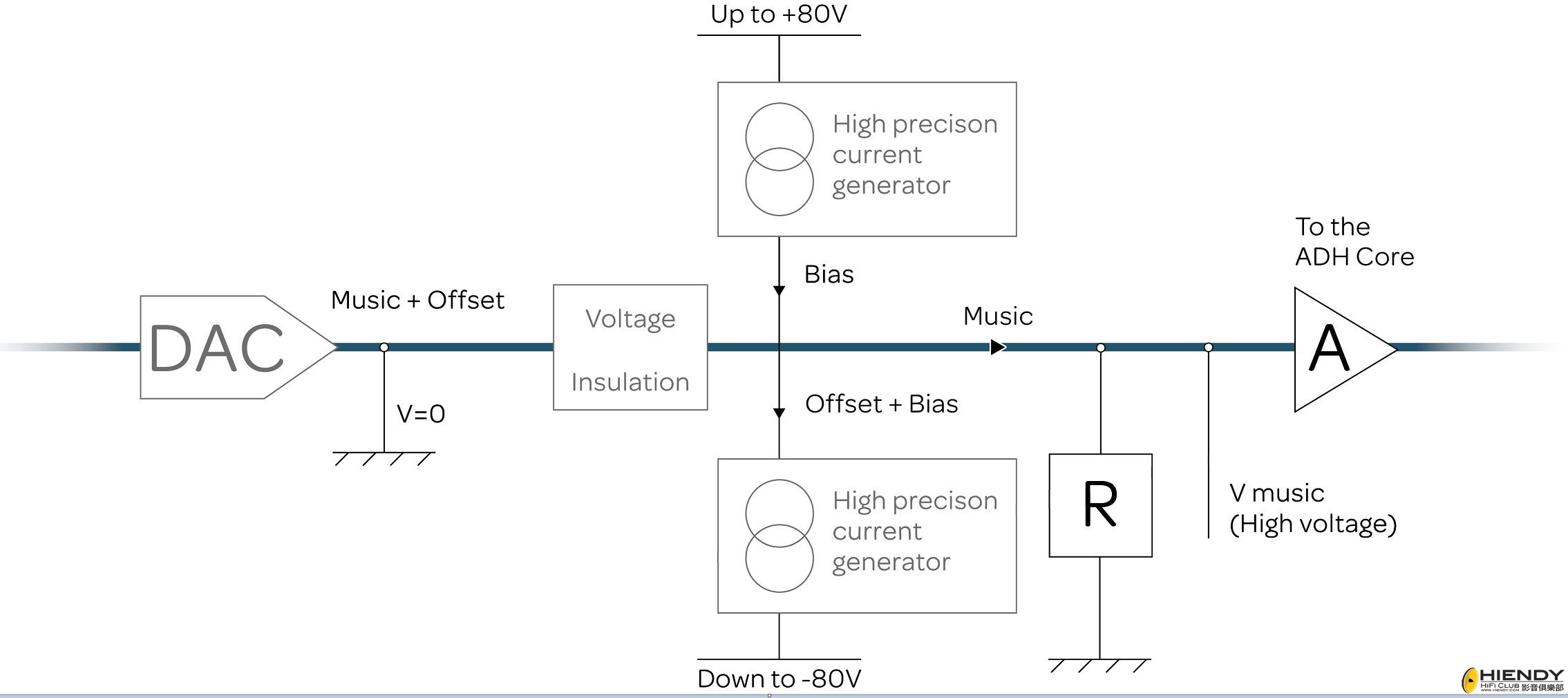

控制有效的信號進入 ADH 前,devialet 的工程師也做了一個設計讓信號的損失減到最低,這個就是另一個專利發明 Magic Wire,Magic Wire 使用了最短的距離大約 5CM尺寸,就將數據信號傳送到 ADH,這個 "Magic Wire" DAC ,這是為了徹底讓 DAC 成為 A 類放大的主要信號部分,減少了影響音質的噪聲和失真。從圖中看到,Devialet 使用了市面上最好的頂級解碼晶片 DAC (Texas Instrument PCM179x)直接轉換成高電壓,中間不做處理, "Magic Wire" 從 DAC 直出的原始電流至一個超高線性電阻,讓訊號在進入 A 類放大前做電流/高電壓的轉換,其在恒定功率,自校準和補償轉換器的離差條件下運行,最後進入 ADH。
這個 ADH 技術的運作概念從第一代到達現在的第六代不斷改良。最新的 Expert Pro 擁有全新一代的系統 ADH Intelligence,令滿載功率下及6Ω以下,THD+噪音 (諧波失真) 低至 0.00025%,THD @ 10W/6Ω低至0.0001%,輸出阻抗更低至 0.001Ω,訊噪比高見 133dB。第六代全新的控制及演算電路,亦由上一代的 8bit 增至如今 Expert Pro 的 10bit(即由256級升至1024級),以 10bit 去控制和演算A類的數據,再配合重新編寫的演算法,有效提升 D 類輸出。新一代的 D 類放大電路,每聲道的濾波電容增加到 12 枚,以提升 ADH 轉換。第六代的Magic Wire 電路,從數碼轉模擬電路,總諧波失真改善多於 6dB,底噪同步降低 2.5dB,進一步提升音頻重播的傳真能力。

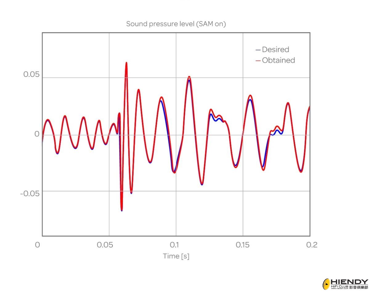

在進入 Magic Wire 前,Devialet另一個革命性技術 SAM(Speaker Active Matching)揚聲器的最佳搭檔。SAM是一門介於純電子學和純聲學的技術。這個技術的誕生很其實很容易理解,因為Devialet 做得再好,也是要搭配市面上各種不一樣的喇叭,因此Devialet 針對喇叭進行了匹配,實現從訊號到您的揚聲器型號規格的精確適配。這內嵌式系統能保護您的揚聲器,並確保其最佳性能。
實際上,即使是最高級的喇叭也全無瑕疵。首先SAM通過鐳射測量,得到單元的特性描述如位移、失真、最大角位移、速度、加速度等等。接著,列出無源濾波器、共鳴元素測量(低頻反射埠和無緣輻射器)清單,確定導向孔和全部阻尼的綜合作用。編輯這些資訊能得出相關聯的完整的揚聲器物理行為特性模型。收集到這些資訊後,也能獲得單元的SOA(安全運行區)資訊。
與傳遞函數相比,這種物理模式是在數位訊號處理器中即時處理,是一種從數位到模擬轉換的過程。因此在氣流中的聲壓在重播過程中,麥克風捕捉到的訊號的真實反映。Devialet 利用 DSP 技術,令擴音機能夠更全面掌握不同揚聲器上低音單元的運作,最終確保聆聽者聽到的聲音,在重播和原始紀錄的信號盡量一致。
SAM 主要針對150Hz頻段,令低音變得更快速乾淨、讓分析力貼近原訊號,下潛能力亦大幅提高。因此在提高的同時,為低音設下最大電流保護,防止燒音圈,以限制低音單元之最大爆發力。雖能夠強化低音,但這種改變在不同的環境下可能有一些不同反應,所以在系統內容許用家改變 SAM 的介入百份比,以配合不同聆聽環境,這樣的做法在傳統擴大機上是無法實現的。

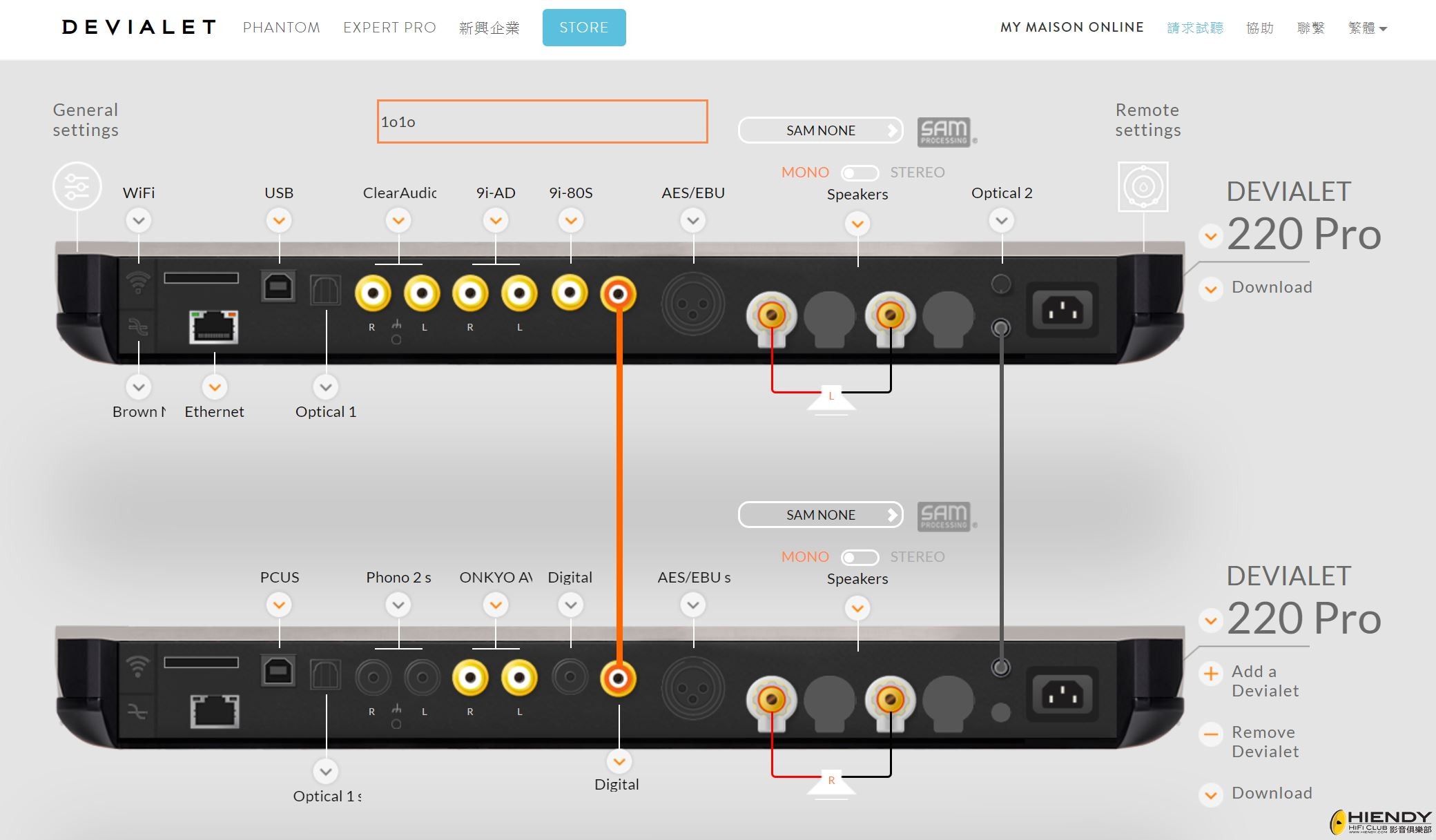

設置方法:-
https://tw.devialet.com/configurator-zh-tw/welcome-zh-tw
開始設置需要連接上Devialet 官網,利用 configurator(在上面的連接是官網 Configurator),接著點選 go to advance configurator ,點選右邊的220 Pro橙色的箭號,我就選左 440 PRO。接著會看到許多橙色的箭號和灰色的箭號像在上面的圖。因為 440 PRO 就是二副 220 PRO 組合一起。中間的橙色線連接起二套器材。如果你想用那個連接,只需要點連接的頭,箭號就會變成橙色,相同如果不需要的連接就點它變化灰色。

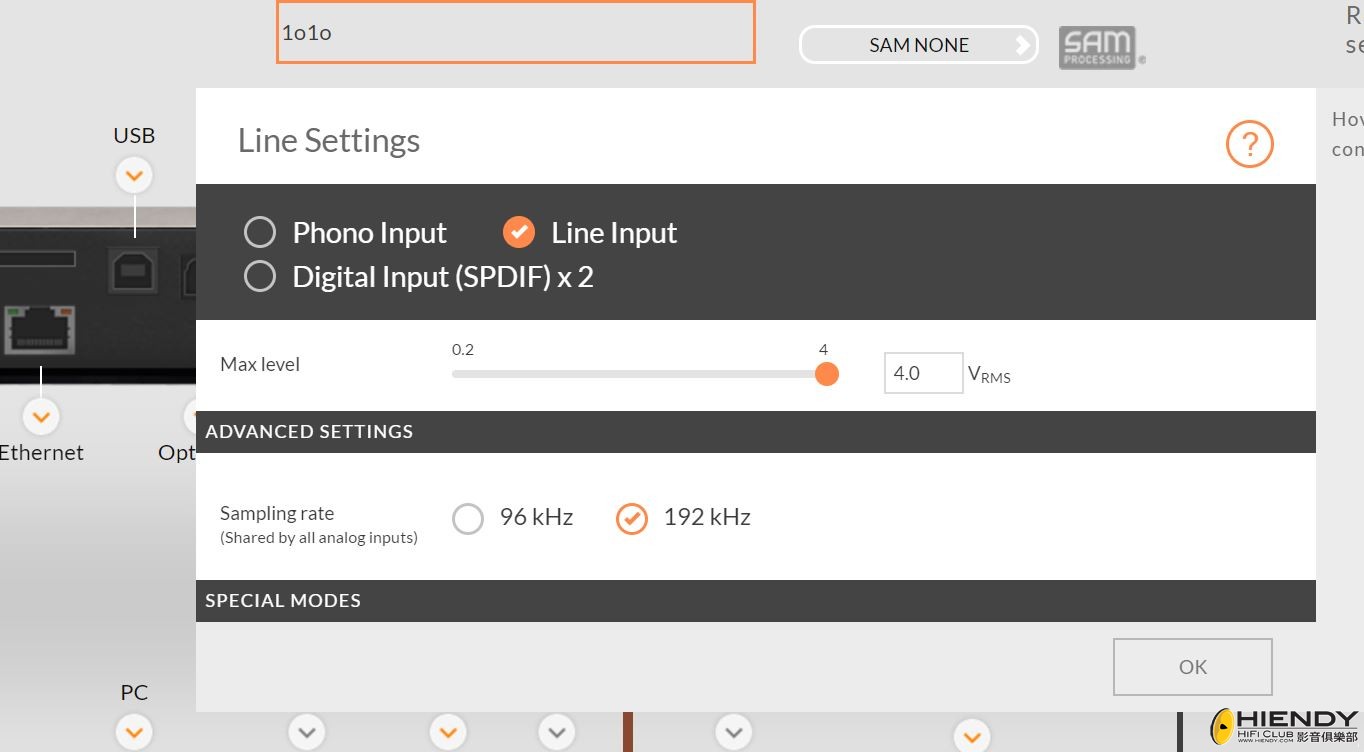

首先設置 LINE IN,這個大家都應該用到,我用的是世紀格雷9i-AD播放器,這個音樂播放器用 RCA 連接 440 PRO,每一個連接都有細節配置,只需要點它的橙色箭號就會有另一個 SCREEN 出來像在上面的圖片。這個比較簡單,如果你不知道你的 RCA 頭輸出是多少電平,就選擇預置(2VRMS),我的9i-AD最高是 5V,所以我可選 4VRMS。SAMPLING RATE 我選 192kHz,完成按 OK button。
最後我改 LINE IN 名,點 line 位置就可以改,我改做 9i-AD.
RAM®(唱片主動匹配)技術:-

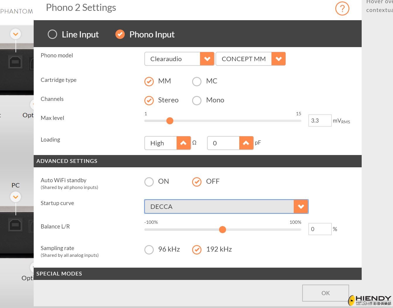

接著我設置 PHONO,先讓我說說這個配置, Devialet 做了一個獨家 RAM®(Record Active Matching)技術,您的唱放可以完全即時做出調整,簡單地面說,你不用再買一個唱頭放大器,在 EXPERT PRO 裡面已經做了一個,只需要 SET 一下就可以讓 MM 或 MC 唱頭配置好。
這個非常先進的數位唱頭放大技術,首先唱頭信號進入後會經過一級模擬放大,然後馬上經過AD(模數轉換)進到數位部分做曲線調整(RIAA或其它配置),一級模擬放大後的模數數據保存了原始信號中的細節,之後的所有處理都在數位進行,讓全部數據接近無損,讓各種功能和匹配能做到非常的精確和簡單,這和傳統純模擬唱放的原理是很不一樣。

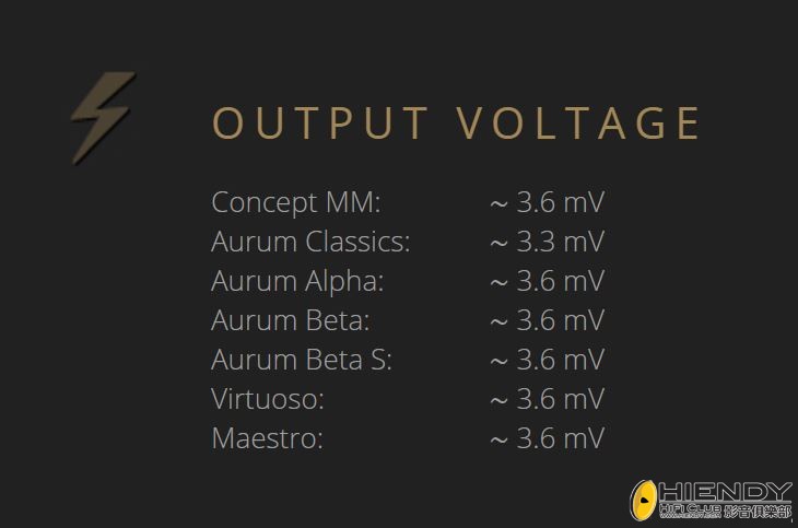

我現在用的 MM 唱頭,廠房公布的數據是3.6mV,所以在max level中輸入3.6就完成。Max level 在唱放是非常重要的設置,直接影響聲音的細節和動態範圍。而且在正常狀態下唱頭數據常常和實際測量數據都有一些偏差,所以先用原廠數據做為開始點,然後坐在王帝位就可以用REMOTE調節設置數據,這個設置非常方便。
我用 ClearAudio 的 concept MM 唱頭,在配置裡面已經有這個預置,預置選擇裡面基本上流行的唱頭喺呢度都找到,如 Audio Technica,Benz,Goldring,Lyra,Ortofon 等等。唱頭,頻道,Max Level 都會自動設置好,不過你都可以自己改變預置。loading 是用在MC頭的,基本上你在你買的唱頭應該有以上的規格資料。Auto WIFI 最好是用 OFF,因為好多時 WIFI在PHONO階段都會有一些干擾,曲線調整可用標準 RIAA 1976,不過我聽過幾次比較,我比較喜歡用 DECCA的Startup curve,平衡就不需要動除非你唱針有問題。最後 Simpling rate 我都是選 192kHz。
 樓主| 發表於 2017-5-24 15:26:55 | 顯示全部樓層

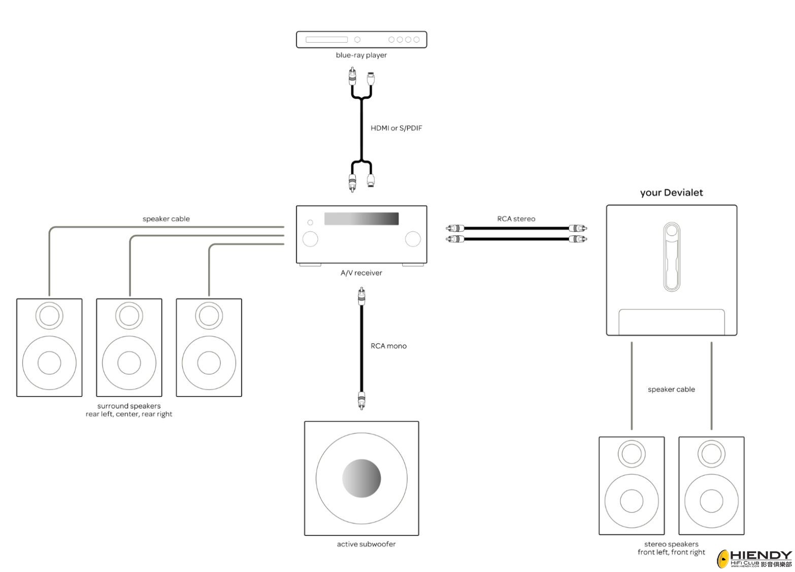

接著是連接 AV 擴音機,電平選擇預置(2VRMS),SAMPLING RATE 我選 192kHz,最重要的配置是在 Special Modes 那裡,必定需要選擇 Pass thru 同時選 0dB,如果不肯定音量是多少就用預置的 -15dB,完成按 OK button。到在 AV 擴音機那裡再做一次教正音量。Pass thru這項功能是打開後內部的數字音量自動禁用,Devialet變成純後級使用增益可調,從-30到+15db,這個功能主要對家庭影院設置非常有用。
看在上面的圖首先在 AV 擴音機用 RCA 將左右聲道連接進第二部機 line s 連接位,到需要播放藍光盤的時間,AV  擴音機和 440 PRO 都開機就可以啦,非常容易。

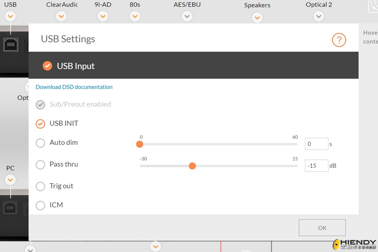

現在我說說 USB 連接方法,我有兩種 USB 連接,一個是電腦 USB,另一個是 Synology 1515+ 的 USB。兩種連接方法一樣,在配置那裡 SET 做 USB INIT。使用方法我在下面聽感分段說明。
接著配置network網絡,這個連接有二種,一個連接方法是 WIFI,一個是用 RJ45 network 線連接。二種我都說說。

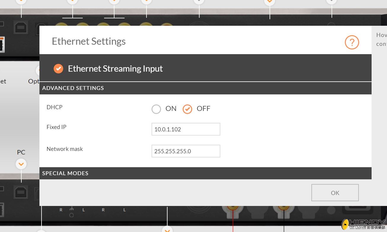

首先用network cable 連接,在 Ethernet 設置那裡點進去,我家的網絡是沒設立 DHCP,所以我用 OFF DHCP,接著在下面的IP地址手動輸入IP和子網路遮罩。如果大家的 ROUTER 是自動派送IP地址,請將 DHCP  設置做 ON,其它不需要改動就可以。

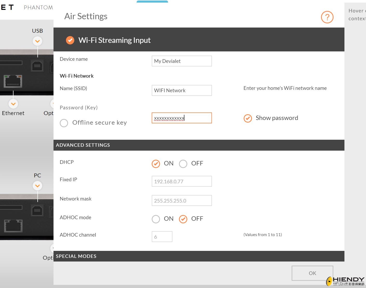

如果使用 WIFI 連接,設置比 Ethernet 接線多一些配置,WIFI 連接需要有 SSID 名,就是你的 WIFI 名字,接著需要你輸入登錄密碼。接著的配置跟上面一樣,選 DHCP 做 ON,一般 WIFI 都會自動派送IP地址。

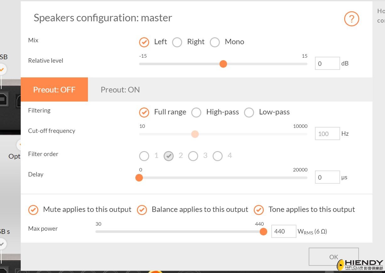

最後是喇叭連接,我用 Eventus METIS 在 SAM 裡面是沒設置,所以比較簡單,不用開 SAM,在喇叭那裡的設置,我用預設就可以。
如果你的喇叭有 SAM,就去上面的 SAM NONE 那裡點一下,就會有一個列表出來給你選擇牌子名,我用 SPENDOR D7 做例子。
全部設置完成後,需要 download 設置去 SD-CARD,等devialet 自動讀取。如果是 440PRO 就需要將另一部 220 PRO 的設置都download 去 SD-CARD。到現在全部設置完成。

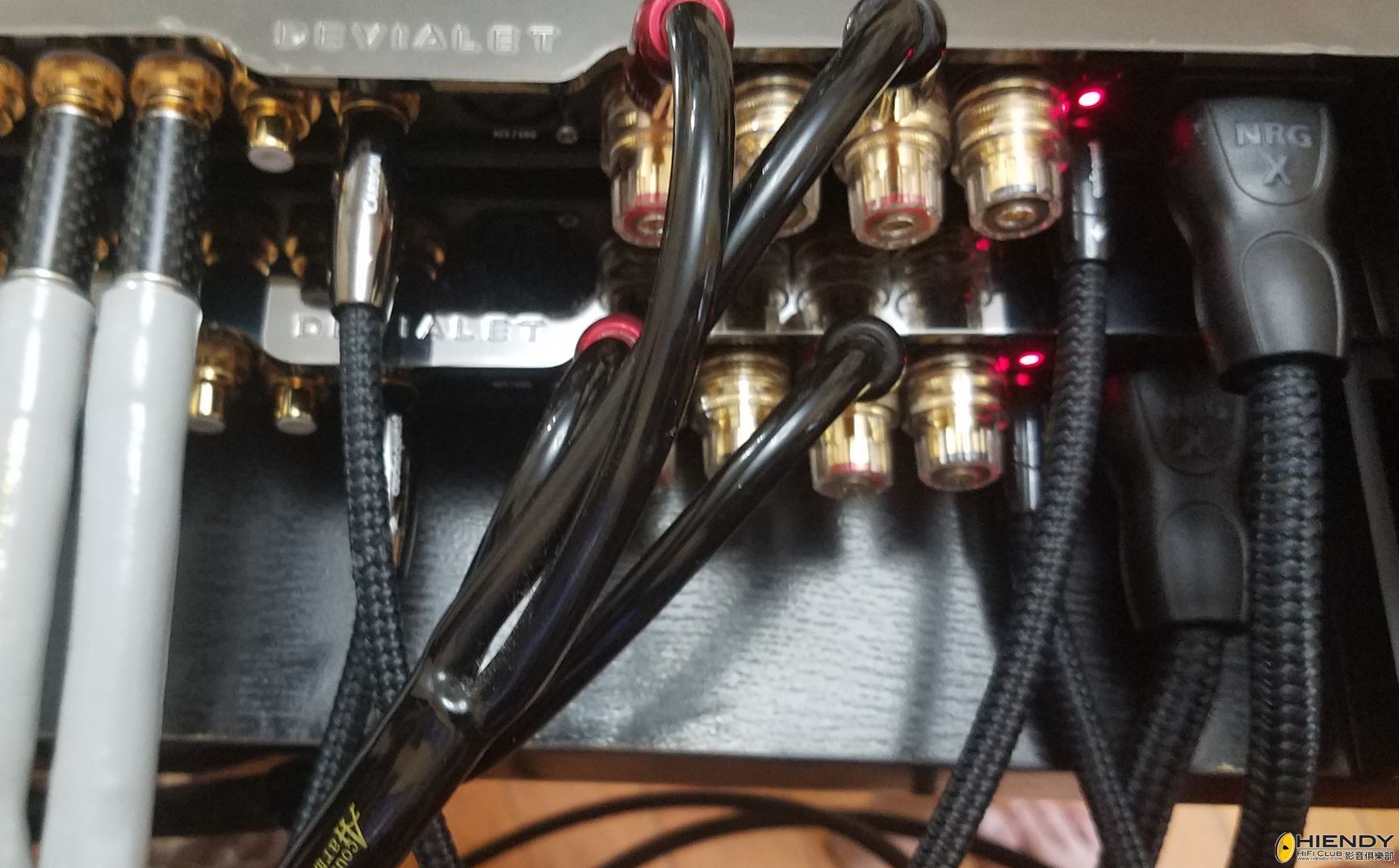

在這部分我用的器材跟我配置一樣,線材方面都是用原機跟來的線材,我想用最原來的聲音做報告,不想加上調音的線材影響我聽感部分,只有二個地方用了我的線材,連接 9i-AD 的 RCA 線,用了威馬的 15週年的 RCA 線,連接METIS 喇叭用了Acoustic Harmony,Phono 線是用回 ClearAudio 跟機線,USB 線是用世紀格雷的跟機線,全部電源線都是原機線,全部原音原味。

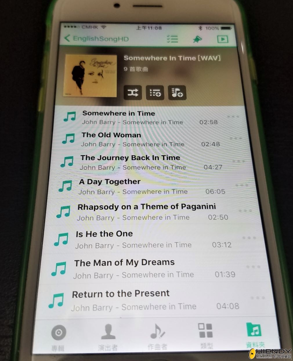

現在到測試其它功能,我有安裝 SYNOLOGY SERVER 在家,這部機器有 USB 輸出,所以可以直接輸出音樂去 Devialet。
軟件使用 DS AUDIO,手機用 WIFI 連接到家中的網絡。
測試的音樂用 Somewhere In Time - <Somewhere in Time> ,音樂一開始弦樂聲清晰,背景寧靜,樂器的分離度還算不錯,樂器定位還是差一些,可能是 SYNOLOGY 不是主要做音樂播放器,但還可接受。做到手機 Remote Play NAS 數據已經超出預期。

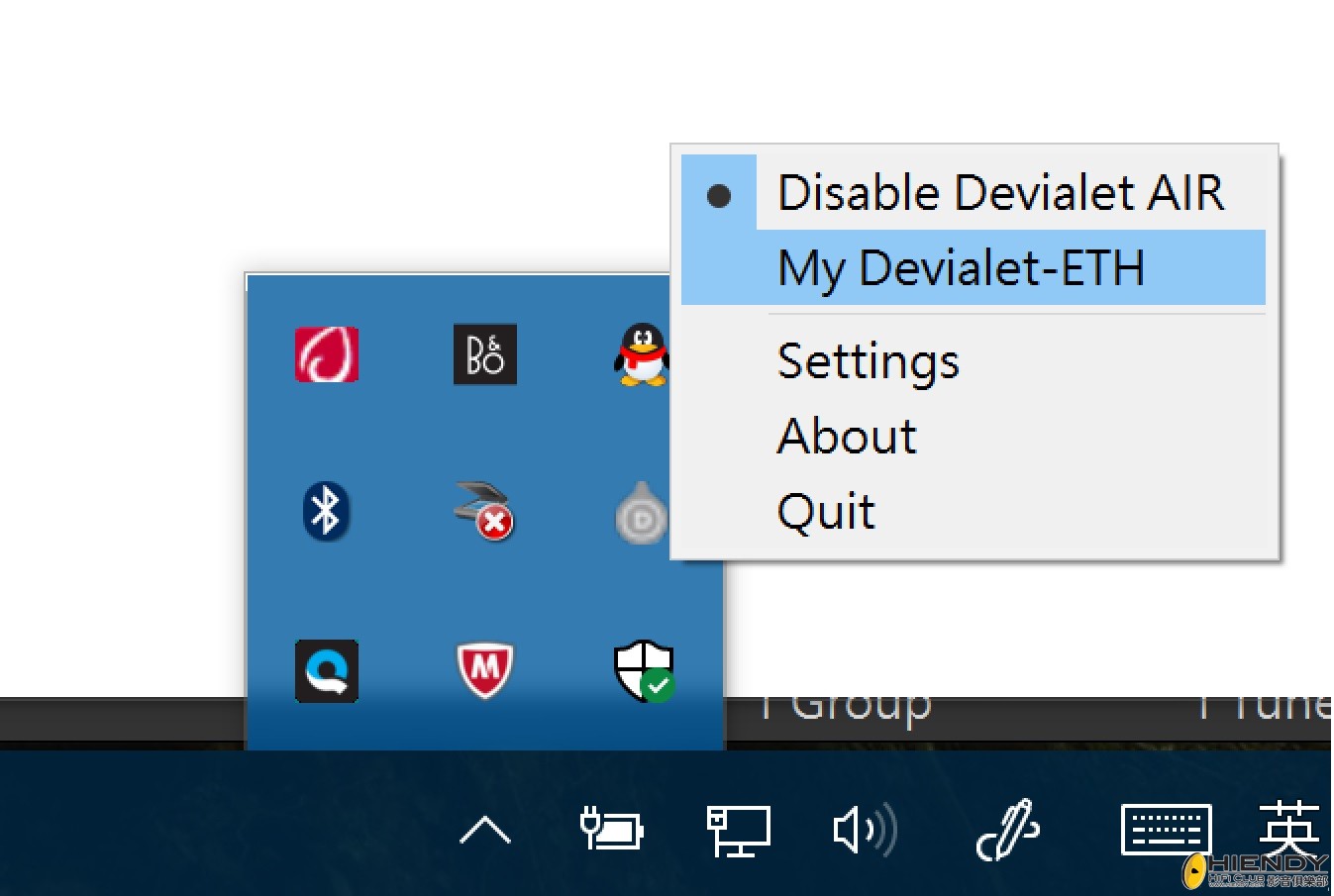

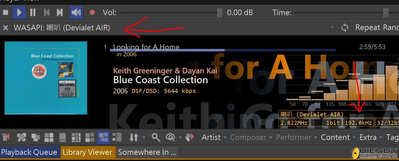

最後是測試 Devialet AIR 這個驅動軟件,測試這個功能需要在電腦先安裝 Devialet AIR,軟件在 Devialet 官網有得下載。
安裝完成後在 WINDOWS 右下方會看到一個灰色的 Devialet LOGO。

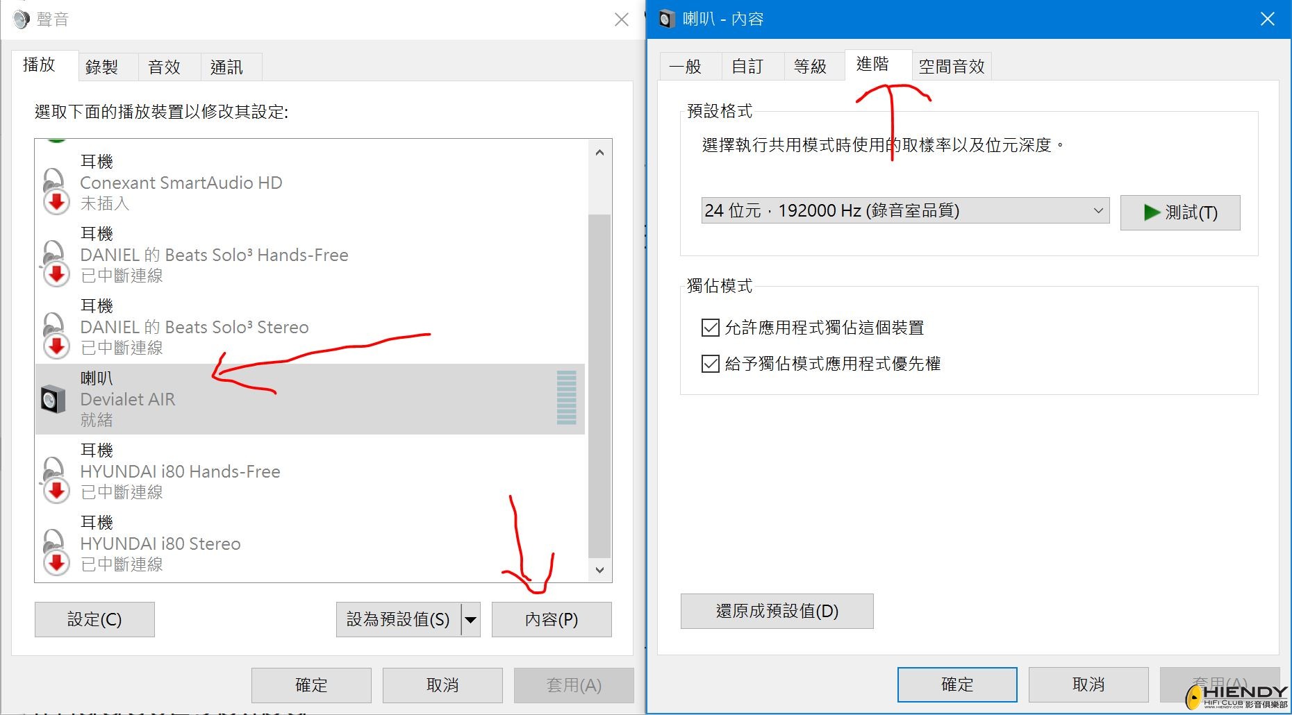

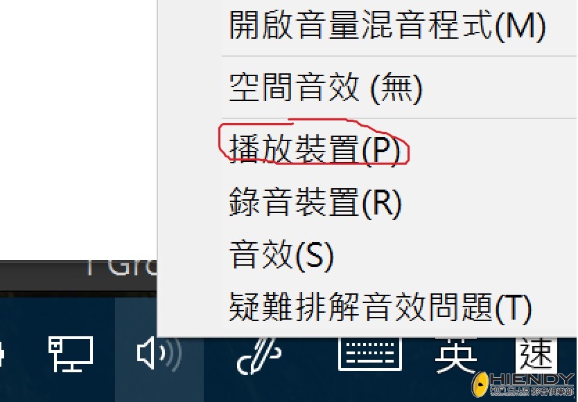

我們首先去設置 Devialet AIR 的輸出,在右下角的<喇叭>右點,選<播放裝置>。
進去後選 Devialet AIR,再點<內容>,在上面的 TAB 選<進階>,在<預設格式>選擇 "24 / 192000",再按兩次<確定>完成設置。
使用方法非常容易,不用任何連接線,所有音樂會從網絡傳送。
我首先激活 Devialet AIR,方法如下,去剛才安裝好的<灰色 Devialet  LOGO>,點它會出現一個菜單,如果你的電腦跟 Devialet 都連接在相同的網絡,會在菜單下方看到一個菜單選擇叫 MY-DEVIALET-ETH,用<鼠標>點選,選完那個灰色 LOGO會變成黑色 Devialet,連接完成後,Devialet 440 PRO 會自動換做 ETHERNET連接,激活完成。
再次使用 TuneBrowser軟件做播放器,在<輸出驅動>選 Devialet AIR。
這次選Blue Coast Collection - Keith Greeninger & Dayan Kai <Looking for A Home> 做測試,音樂一開始的西部牛仔式嘅結他響起,彈出的尾音清晰立體,音樂背景寧靜,男歌手人聲磁性而滄桑,細膩而帶有情感,細微的樂器都能清晰可聽,立體感非常清晰,比用 USB 連接的聲音靚好多,可能是軟件利用 24 / 192 的傳送,讓損失減少。
