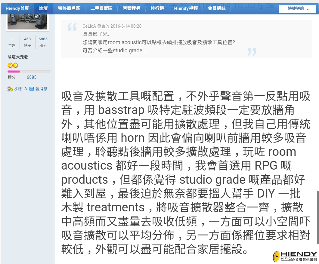

請問置於座地喇叭後可選取那方面的素材!曾見過圓柱體形的!
thanks

本帖最後由 eds60 於 2017-6-20 12:45 編輯
根據這方面的專家長長影子兄的分享(見相)。 喇叭後方的牆中間位可用吸音或擴散。至於前牆的反射點,即中間嗰塊的左和右,必然是用吸音。通常吸音板和擴散板,一般闊度是24寸。
我在以下的主題的第64個帖分享了我和朋友的一些經驗。長長影子兄説,基本上同意我的説法(第67個帖)。
http://www.hiendy.com/hififorum/ ... page%3D2&page=4
圓柱大部份是 basstrap,要放牆角。除了 ASC Tube Trap 的某些型號是例外,不是放牆角。

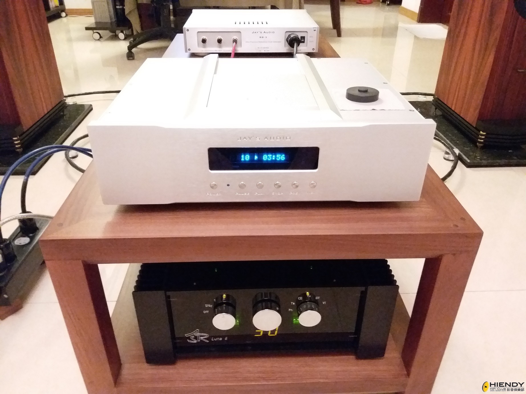

Frankie 兄, 小弟試了幾部 2-3萬的 CDP, 最終都是揀了 Jay's Audio !
